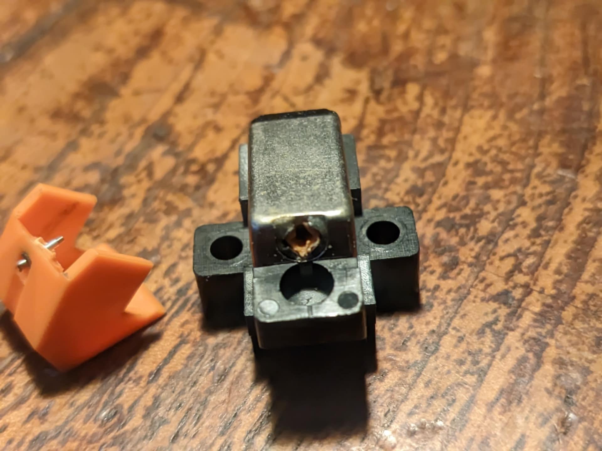

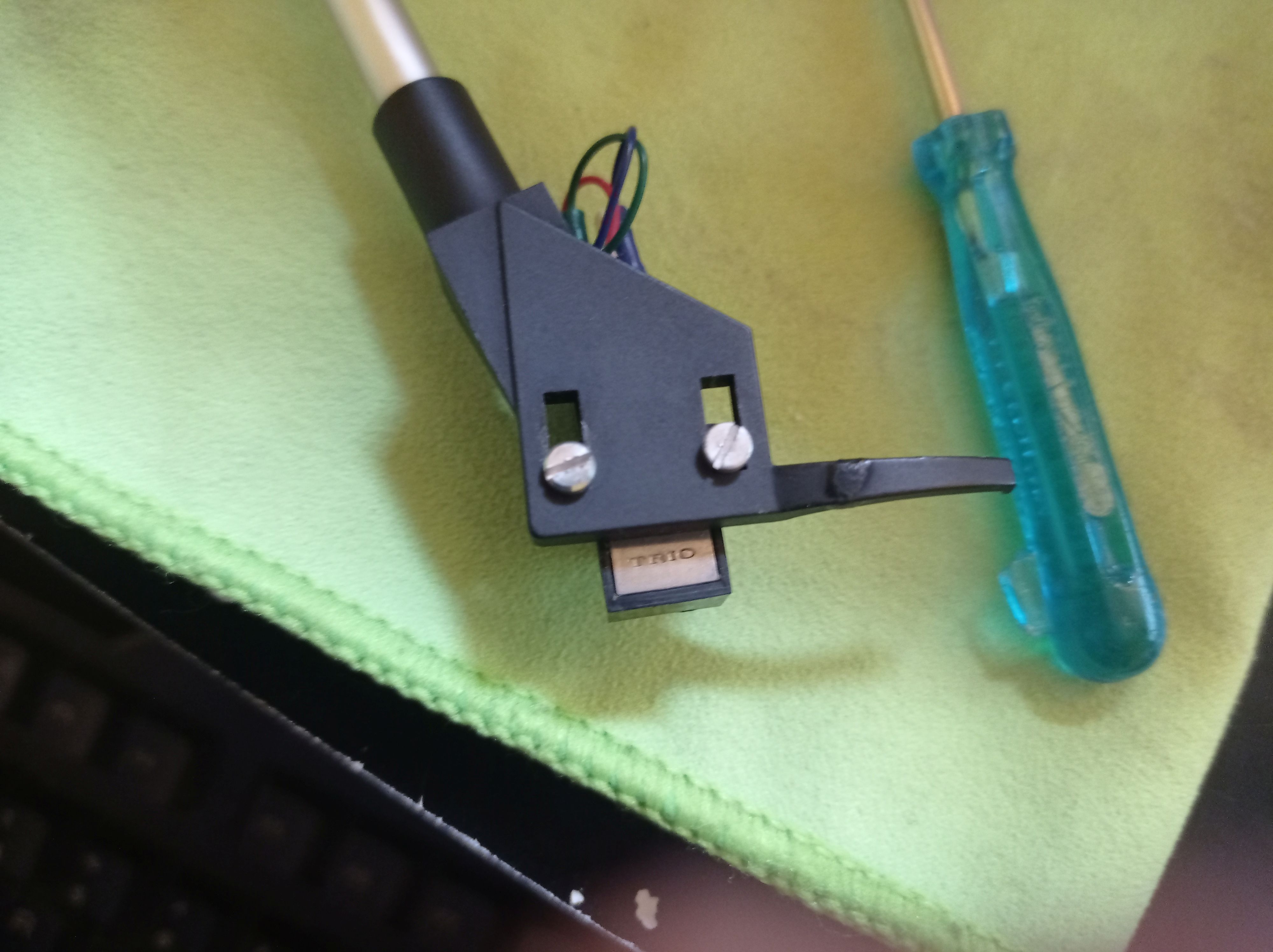

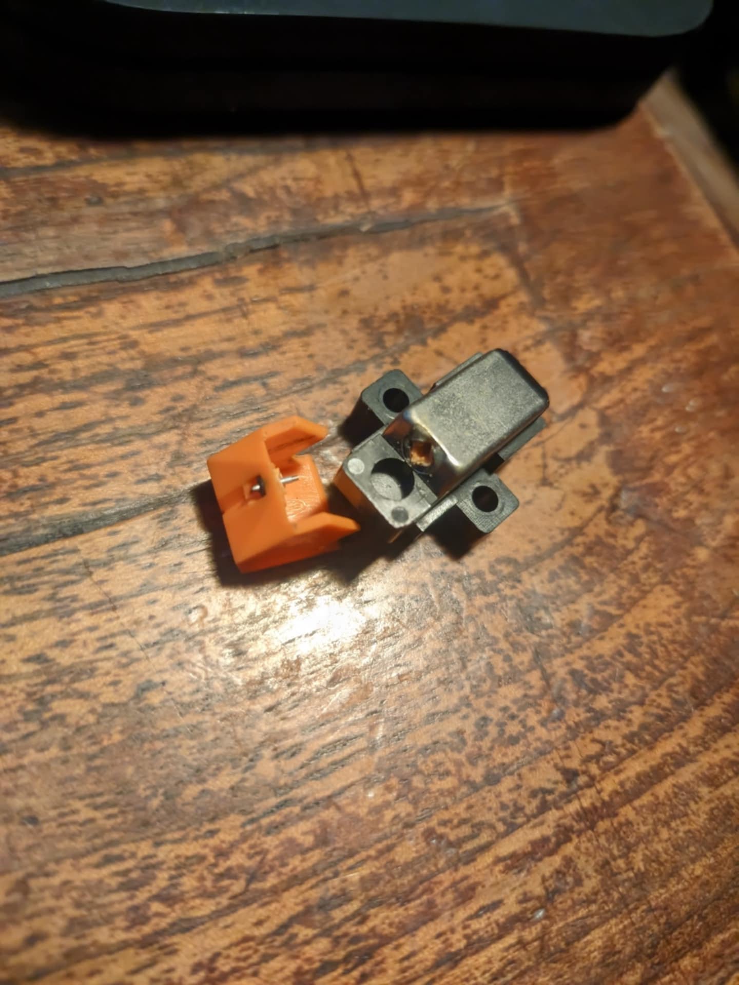

Obywatel pisze:
21 sie 2025, 16:32
Oczywiście wystarczy wymienić samą igłę - nie całą wkładkę. Igły dostępne są bez problemów w polskich sklepach za kilkadziesiąt złotych.
Niestety po otwarciu okazało się że ten "dynks" od igły jest ułamany w środku wkładki i wygląda jakby ktoś kiedyś nawalił tam kleju(!?)..
Orientuje się ktoś gdzie najłatwiej znajdę całą taką wkładkę? O ile igieł mają w sieci sporo to całej wkładki nie mogę się doszukać :(
Ewentualnie jakiś patent na odratowanie tej?

Re: Jaka to wkładka?
#2298
Post autor: Obywatel »
:doh:
Zależy jaki to klej. Można spróbować to wydłubać ostro zakończoną pęsetą.
Rzeczywiście trochę słabo z dostępnością wkładek, ale znalazłem np. tu: https://nowyelektronik.pl/index.php?id_ ... er=product

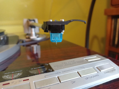

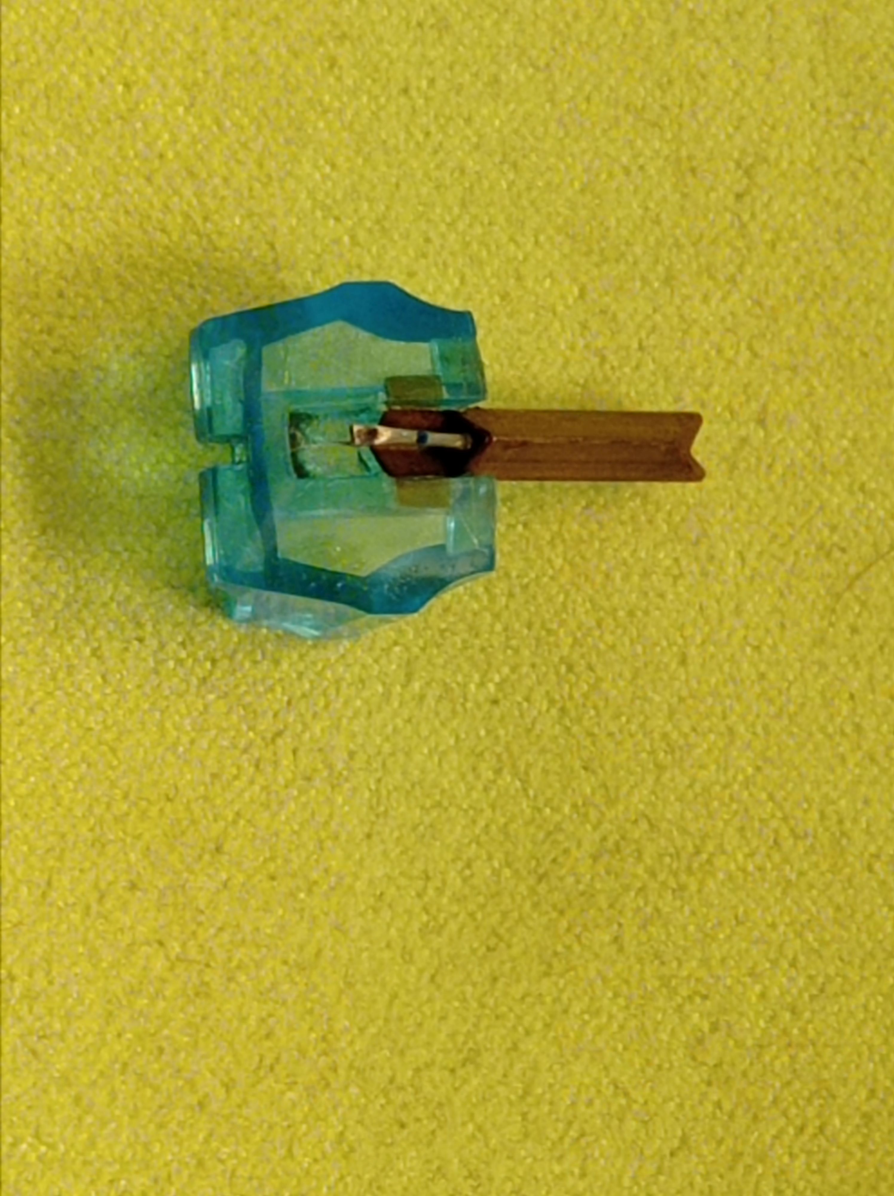

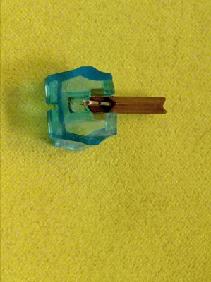

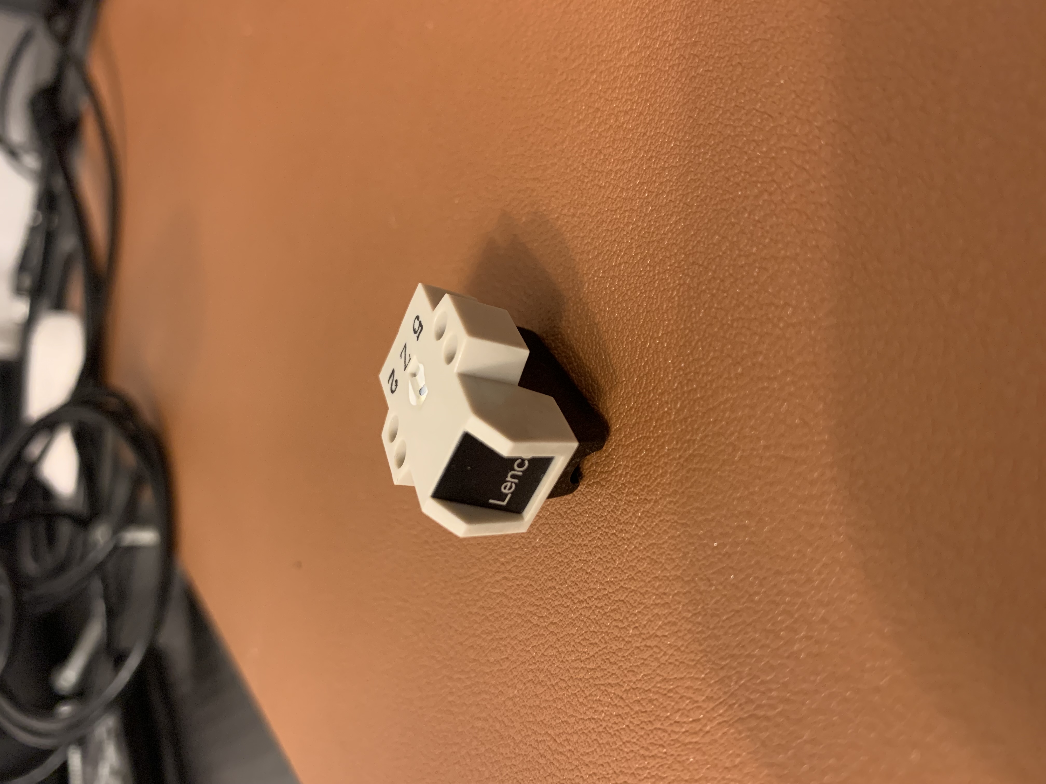

witam chciałem zmienić igłę, ale nie wiem jaka to to wkładka ani igła.
Czy może ktoś się z tym kiedyś spotkał?
#2300
Jest: Technics SL-1610 MKII
#2301
Post autor: bekjef »
Tak wygląda, że tak, ale w Polsce pewnie nie kupię.
Dzięki będę szukał.
#2302
bekjef pisze:
25 wrz 2025, 18:12
Będę szczery - w Polsce to gówno kupisz w temacie nowych igieł do starych wkładek. Tak było i chyba tak już będzie.
Ale nie po to weszliśmy do unii celnej w ramach UE by się jakoś specjalnie ograniczać handlowo.
https://www.dacapoaudio.com/1829-225759 ... -origin-jp
Tak czy siak - ta wkładka to nie jest nic specjalnego. Ot podstawczak dołączany do gramofonu od Trio/Kenwood.
Bardzo dziękuję za info
