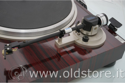

Pioneer PL-1100/PL-1100D - gramofon z napędem bezpośrednim.
Występowały 2 wersje: PL 1100 z wykończeniem w kolorze palisandru oraz PL 1100 d w stylu białego dębu.
System napędu bezpośredniego, który bezpośrednio obraca talerz, zmniejsza nierównomierność obrotów powodowaną przez układ przeniesienia napędu oraz wibracje wywołane szybkim obrotem silnika.
Obwód elektroniczny automatycznie kontroluje liczbę obrotów po jej ustawieniu, zapobiegając wahaniom spowodowanym zmianami temperatury otoczenia i napięcia zasilania. Ponadto zasilanie silnika jest przetwarzane na prąd stały przez wbudowany układ o stałym napięciu, dzięki czemu prędkość obrotowa pozostaje stała niezależnie od częstotliwości sieci zasilającej.
Łożysko ramienia jest precyzyjnie wypolerowane w celu poprawy zdolności śledzenia rowka.
Dodatkowo, ponieważ samo ramię ma konstrukcję z obniżonym środkiem ciężkości, zwiększona jest zdolność śledzenia płyt 4-kanałowych z bardziej złożonymi rowkami dźwiękowymi.
Wzmocnienie wnętrza obudowy oraz zastosowanie specjalnej gumy w izolatorach zapobiega niekorzystnemu wpływowi drgań wewnętrznych i zewnętrznych.
Zastosowano unikalny mechanizm antyskatingu łączący krzywkę ze sprężyną.
Ponadto, aby zapobiec uszkodzeniu płyt i igły, wbudowano mechanizm podnoszenia ramienia, sprzężony z dźwignią włączania/wyłączania obrotu talerza.
Gramofon korzysta z w pełni elektronicznego systemu przełączania prędkości i jest wyposażony w stroboskop umożliwiający precyzyjną regulację prędkości w zakresie ±2%.
Wyposażono go w lampkę stroboskopową oświetlającą podziałkę stroboskopową na zewnętrznym obwodzie talerza.
W zestawie znajduje się wkładka typu MM, model PC 110.
Headshell ma konstrukcję typu plug-in (łatwo wymienną).

Pioneer PL-505 - ogólnie spoko, ale trzeba lubić koszyki pod mocowanie typu ADC.

Nie pomyślałem o headsellu... Myślałem że to jest to samo co w demonie bo wyglądają podobnie czy to jest ciężko dostępny koszyk? Bo do lenco udało mi się kupić tylko 2szt...

Mocowanie ADC nie jest takie złe :)
Sam mam w zapasie prosty model gramofonu JVC z prostym ramieniem w systemie ADC i jest ok, szybko wymieniam wykładki w nim.
Headshelli takich na rynku do tego systemu trochę krąży, tylko nie wiem czy do tego ramienia musi być typowo z Pioneera czy może być np Denon.
Gorzej byłoby z dostępnością gdyby to było Sony z prostym ramieniem z koszykiem SH 151 :D.

No i stojak na headshelle ewentualnie musi być inny niż do koszyków SME :)

Najbezpieczniej jak jesteś zdecydowany to najpierw kup gramofon a potem szukaj headshella na wzór tego co jest na ramieniu i sobie przymierzaj.
Teraz się przyjrzałem i to jest trochę inny typ. W tym modelu Pioneer PL 505 gniazdo ze śrubą jest na headshellu a w tym headshellu z Dacappoaudio gniazdo ze śrubą jest na ramieniu. Także mogą się różnić. Tak mi się wydaje.
