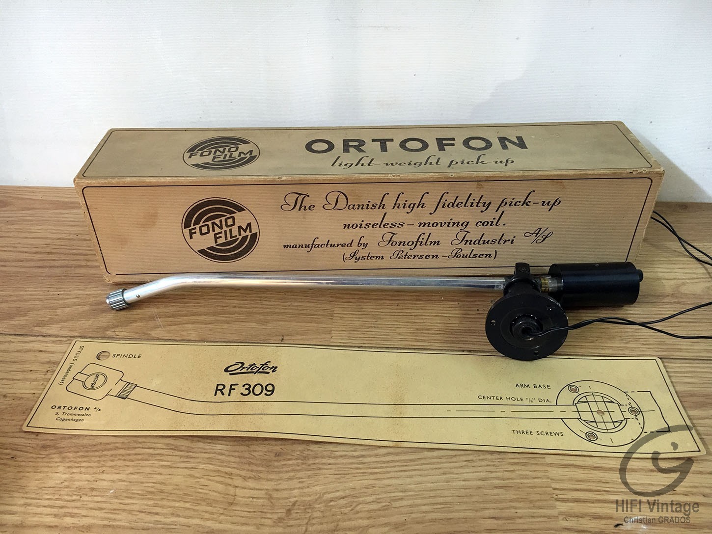

No to istnieje duża szansa że na standardowym headshellu nie jesteś na tym ramieniu w stanie nic powiesić bo geometria będzie sporo przestrzelona. No chyba że to jednak nie jest wierna kopia.

nie do końca zrozumiałem, o czym mówimy. 108 i 303 to oryginały.
jeśli o Ortofon RF309 (klon) - to jest to dokładna kopia, master zrobił dziesiątki, które mają entuzjaści dźwięku na całym świecie - Anglia, Malezja, Europa, nie dodam strony mastera, bo to nie byłaby reklama. Dużo czytałem i rozmawiałem z masterem, zanim zamówiłem klon.
oto recenzja jednej osoby https://jelabs.blogspot.com/2024/12/ka ... m.html?m=1
jak hana będzie nad tym pracował? nie wiem 8-) , mam nadzieję dowiedzieć się za tydzień, to zobaczymy :ugeek:

Dobra, to tu widać że nie jest to pod np SPU A czyli będzie dobrze z geometrią.

Bacek pisze: ↑
18 cze 2025, 15:20
Czyli nie jest dokładną kopią RF. Ramiona RF były produkowane w czasach SPU A i do tych wkładek były przeznaczone. Poza tym z recenzji wynika iż odległość P2S = 311mm w oryginale jest to 309mm
Na fotce widać wycięcie w gnieździe typowo pod headshell typu A (foto z sieci)

Marcinus pisze: ↑
20 cze 2025, 08:36
wg obrazka tak to wygląda. Z drugiej stony nawet jak było by wierną kopią to montując je z innym pivot spindle niż fabrycznie da się osiągnąć poprawnyą geometrię.

Pawelec
Posty: 3475
Lokalizacja: Okolice Warszawy
Re: pytanie o Hana SL i Phasemation pp-200
#74
Post autor: Pawelec »
Bacek pisze: ↑
20 cze 2025, 09:14
Fakt. Jest to możliwe na etapie montażu ramienia.
viewtopic.php?t=15809#p307122
