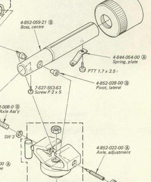

Tu masz położenie, regulację i informację o wszystkich połączeniach elementów ramienia PS-11 ...
Zaznacz gdzie masz ten luz i skręcenie którego nie możesz się pozbyć ...

super, dzięki za ten schemat. Postaram się podokręcać elementy, może są niepodokręcane i dam znać
