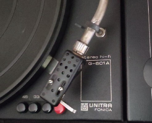

Taki blaszany, ażurowy.Tam najczęściej była MF100 ale i szczury i inne. Nic to będę miał w ręku to jakoś pomierzę. Szwagrowi musze go reanimować (w senise cały gramofon).
Zrzut ekranu 2025-05-15 103837.png (184.74 KiB) Przejrzano 4861 razy

Wydaje mi się że muszą tu być fasolki, bo czy to Shure M44 czy ADC K8 czy MFka (klon Goldring G800) to jednak miały inne punkty mocowania wkładki oraz pozycję grota igły.

Tak, widać je na zdjęciu, tylko pozycję igły podali od czoła headshella a nie od mocowania co utrudnia przeniesienie tego na inny headshell.
