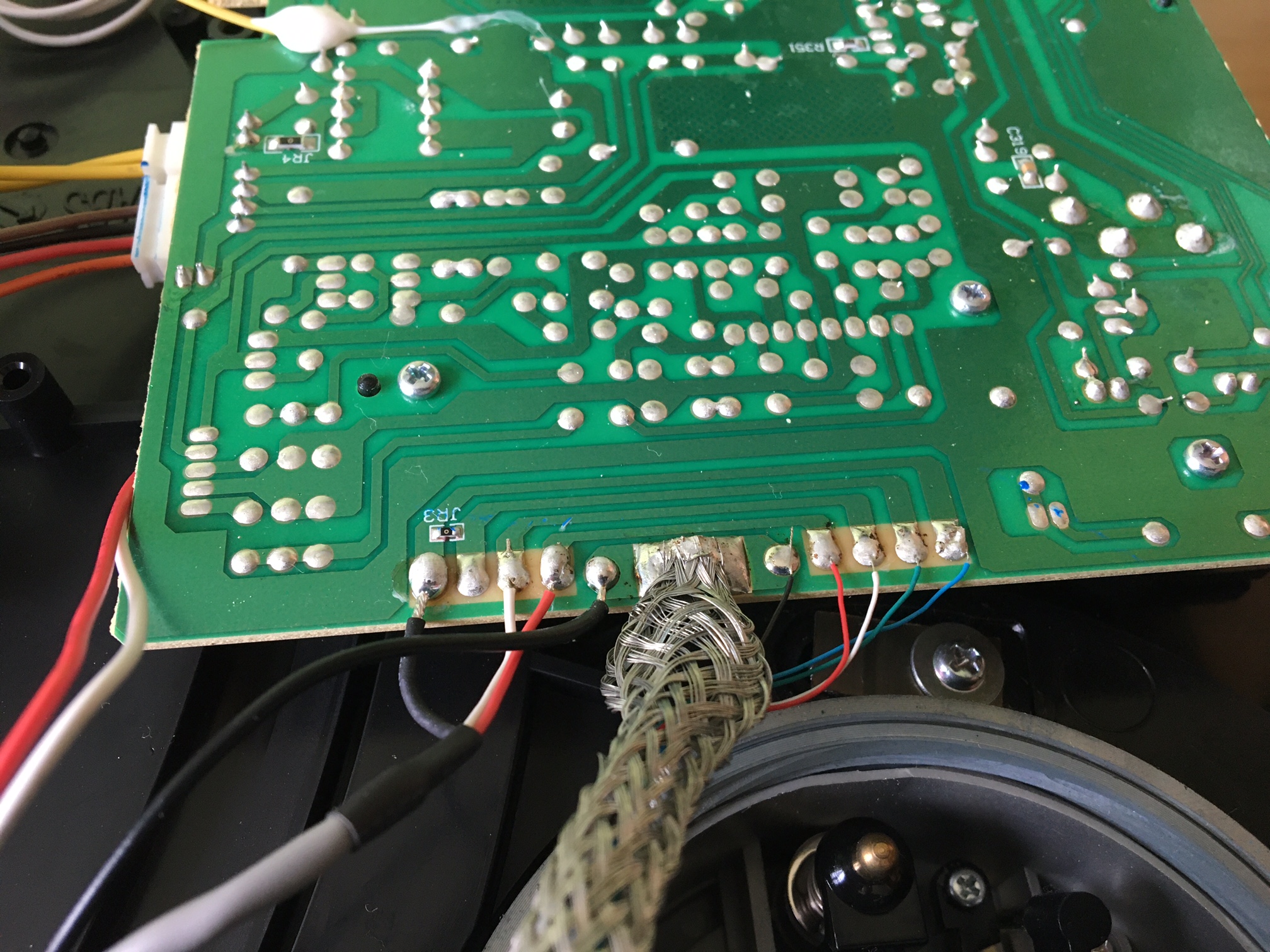

Miałem okazję serwisować ostatnio w/w polecany sprzęt czyli AT-LP120.
Ciekawa płytka zasilacza i ścieżki z sygnałem z wkładki (po prawej) i przewody sygnałowe do przedwzmacniacza (po lewej). Gdzieś zapodziali jedną masę :think:

Michal35 pisze:
14 kwie 2025, 20:35
Nie, masa na kabelku jest wspólna a między masami jest zworka na płytce. To jest w miarę ok.
Michal35
Posty: 1760
Re: AT-LP60XUSB upgrade
Post autor: Michal35 »
Bacek pisze:
14 kwie 2025, 21:24
Tak ale jednak połączyli te masy razem.
Wywaliłem zworkę i już z tej płytki wziąłem sygnał do wyjścia omijając ten wbudowany w gramofon.

Michal35 pisze:
14 kwie 2025, 21:47
Bacek pisze:
14 kwie 2025, 21:24
Ok, ale to są masy sygnałowe. 99% preampów ma je połączone zaraz za gniazdami chinch także czy tu czy tu nie ma znaczenia wielkiego. A pozostały procent pre i tak jest za droga do tego gramofonu.
Także koszerne to może nie jest ale raczej nic mocno złego nie robi.
