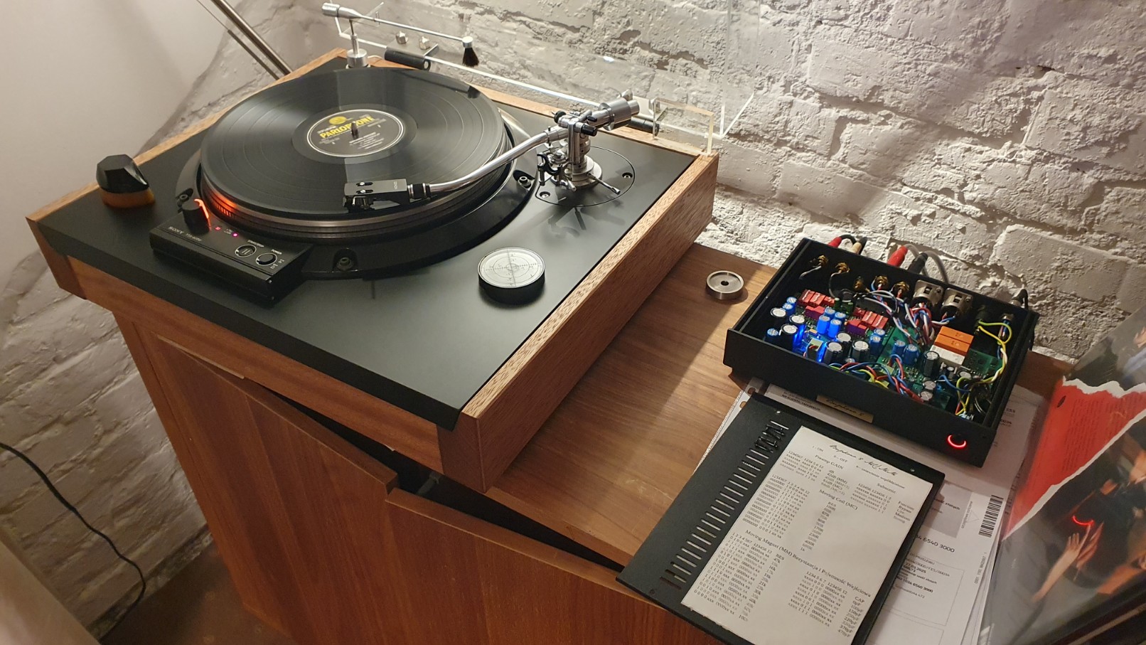

Pre odebrałem osobiście od Pawła, pogadaliśmy, posłuchaliśmy, wróciłem do siebie i odłożyłem.
Podłączyłem po dwóch dniach, zagrało bardzo ładnie. Słuchałem na Shure V15 III, oraz na MC AT 34.
Pre zagrało szeroko, z detalem, dół tak jak pisał Paweł jest chyba kapkę podkoloryzowany. Ale bardzo delikatnie.
Obie sekcje zagrały dynamicznie, ze szczegółem.
Trochę może brakuje powietrza czy też głębi, jak zwał tak zwał. Ale to moje sybiektywne odczucia.
Miałem do dyspozycji inne pre, a mianowicie CS Blue. Zrobiłem małe porównanie i CS Blue odpadło, Bufon jest po prostu lepszy.
MM grało bez uwag. Na MC faktycznie był mały szum, ale moja MC generuje sygnał 0,4 mV, czyli 4 razy więcej niż wkładka Pawła. Tu coś ewidentnie jest do poprawki. Na mojej wkładce i dla mnie szum był akceptowalny. Ale jakbyś Rafał poprawił to w sztuce pokazowej byłbym bardziej zadowolony 8-)
Nie wykorzystałem XLR, bo nie mam jak.
Podoba mi się funkcja protect, fajne opóźnienie załączenia.
Bufonik jest na tyle dobry, że poprosiłem Rafała o zaklepanie pokazowej sztuki, biorę ją dla siebie.
Spoko obudowa, estetyczna, mocna, bez zbędnych bajerów.
Na minus zewnętrzny zasilacz, który cały czas się grzeje. Wiem, że można skorzystać z listwy, ale jakby się włączał i wyłączał głównym przyciskiem to było idealnie.
Generalnie polecam.

mrcnoos pisze:
22 kwie 2025, 20:05
Moim założeniem było żeby pozbyć się napięcia niebezpiecznego z obudowy urządzenia które się otwiera i ustawia nastawy, niekiedy pozostawiając otwarte by móc się pobawić tak jak u Ciebie na zdjęciu. Biorąc wszystkie za i przeciw postanowiłem użyć zewnętrznego transformatora który daje napięcie sinusoidalne 18V i cały prostownik filtry itd są w środku. Nie chciałem również ciągnąć do przełącznika napięcia 230 z tego zasilacza o czym tez myślałem. Tam jest w środku goły transformator grzeje sie z powodu mocy biernej. Jest możliwość podpięcia zasilacza symetrycznego zbudowanego z włącznikiem itd wtyczka to umożliwia, ale wiadomo będzie dużo drożej niż na takim zasilaczu.
