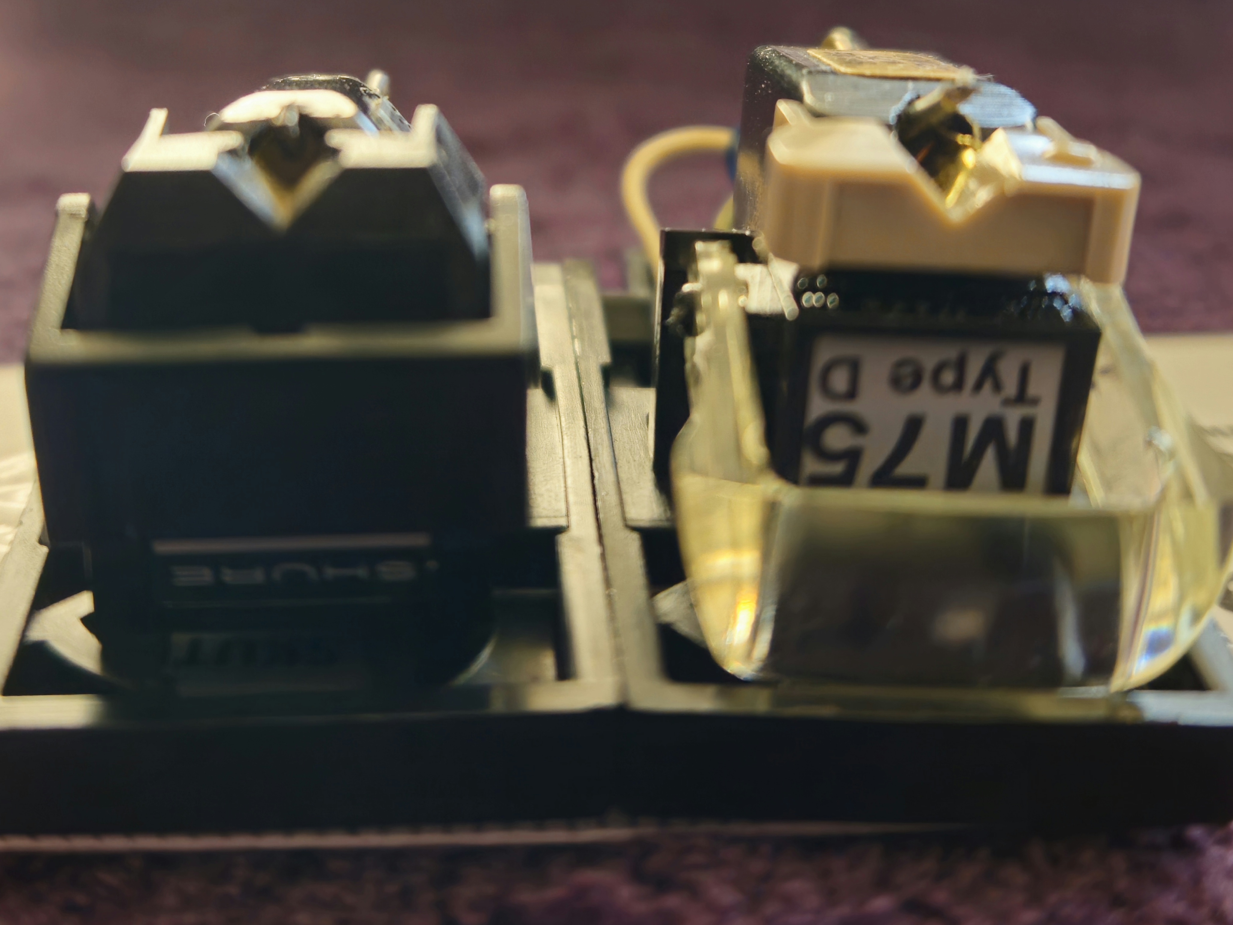

Myślę że problem tkwi tu .Zobacz zdjęcia.
Amser
Posty: 124
Rejestracja: 23 sty 2025, 19:21
Re: Dual 502-1
#55
Post autor: Amser »
Ta wkładka została przeniesiona z 504 ale chyba coś jest z nią nie tak
Amser
Posty: 124
Re: Dual 502-1
#56
Post autor: Amser »
Windę oczywiście czyszczona nowy 500 nałożony nawet chyba zbyt obficie ale puściłem na największym wykręcaniu nakrętki żółtej i najniższym to nic nie dawało

Źle nie wygląda. A jakie są objawy, że podejrzewasz wkładkę z igłą?

Wkładce nic nie dolega. To na 100% problem z ustawieniem windy

Zobacz jest różnica wysokości. Mam drugą od 502 i wszystko gra.Kończy wyłącza .jeden koszyk to 227 drugi 220 .pomóż zrozumieć? No poprostu próbuję wszystkiego co się da.
Amser
Posty: 124
Re: Dual 502-1
#60
Post autor: Amser »
Po założeniu M75 z koszykiem tk 220 gra i buczy a M95 z tk227 nie dogrywa
