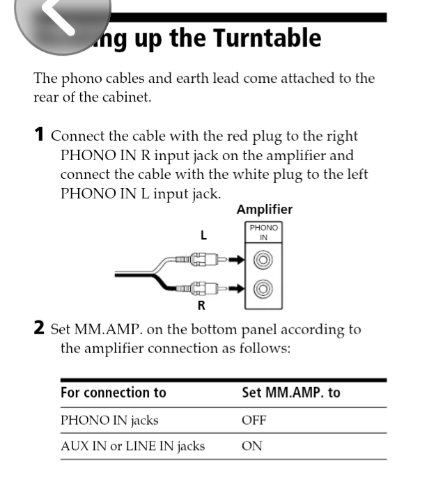

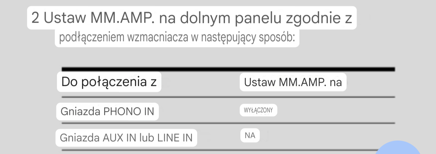

Rozumiem, że po podłączeniu do phono wzmacniacza, zgodnie z instrukcją wyłaczyleś przedwzmacniacz w gramofonie (MM.AMP)?
jak ewentualnie spróbować odłączyć ten przedwzmacniacz?
Posty: 6723
Re: stary tani adapter + Diora WS 502 = buczenie w kolumnach, złe podłączenie?
NessiF pisze:
30 mar 2025, 15:09
domibobi pisze:
30 mar 2025, 13:42
A ta klapka na lewo od pokretla zmiany predkosci sie nie zdejmuje? Albo moze pos spodem tego sprzetu jest jakis przełącznik?

Na dolnym panelu rozumiem, że jest jakiś przełącznik pod spodem.
Pod spodem jest on , off.

Ah, no rzeczywiście od spodu był ten przełącznik, nigdy tego nawet nie zauważyłem szczerze.,już myślałem że trzeba będzie to rozkręcać.
Co do wkładki to wszystko jest takie jak było od nowości, ja tylko igłe zmieniłem bo sam niechcący tą co była skrzywiłem.
Sytuacja teraz jest taka, że po wyłączeniu tego przedwzmacniacza poprzez ten suwak chyba jest już na pewno lepiej (?)
Przy włączeniu i wyłączeniu wzmacniacza dalej jest takie ,, pierdnięcie/szelest ", nie wiem co by z tym szło zrobić, ale nie ma już buczenia w kolumnach, po puszczeniu płyty muzykę też już normalnie słychać, nawet to jakoś brzmi, jedyne co to dalej ten pierdółkowaty głośniczek z gramofonu jest coś słyszalny ale poza manualnym odłączeniem pewnie się już nie da nic z tym zrobić
