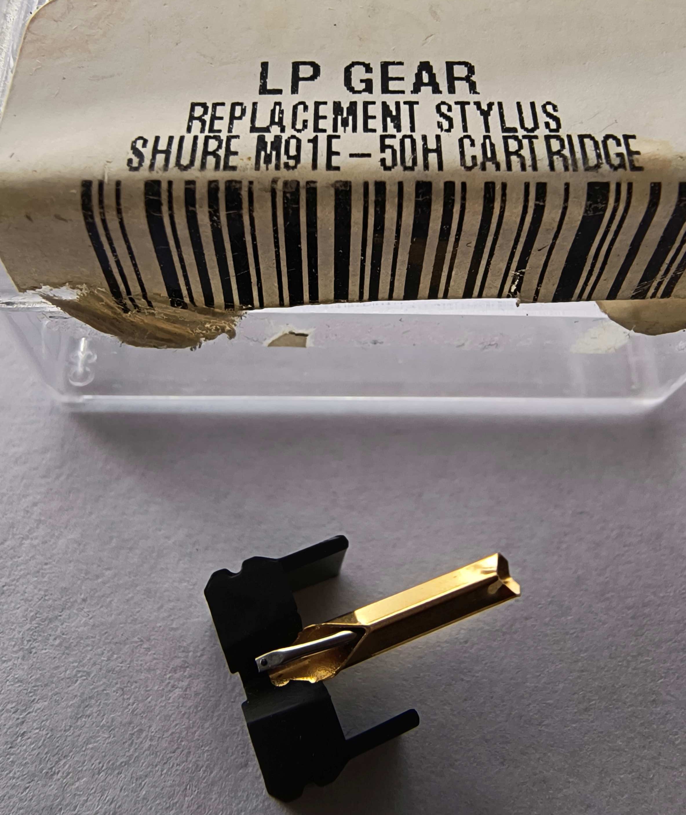

Po roku uruchamiam wątek.
Mam pytanie , czy ktoś wie coś na temat tej szpilki ?
Że do M91 to wiem , bo już gra
całkiem przyjemnie
Chodzi mi o szlif , nacisk itd.
Może ktoś mial do czynienia z tym LPgierem

Zamówiłeś z LPGear, ale nie wiesz co?

Nie zamówiłem z LPgera ,tylko kupiłem z drugiej ręki , .
To jakiś stary zakup , bo LPgery mają teraz inne wkładki .
W porównaniu ze Hi trackiem to ma wspornik trochę sztywniejszy, ustawiłem na 2g nacisk .
Pytam , bo może ktoś to miał widział, cokolwiek wie

Czy ja wiem? Jedynie kolor oprawki się nie zgadza.
https://www.lpgear.com/product/SHSM0091E50H.html
Innymi słowy zwykły eliptyk.
