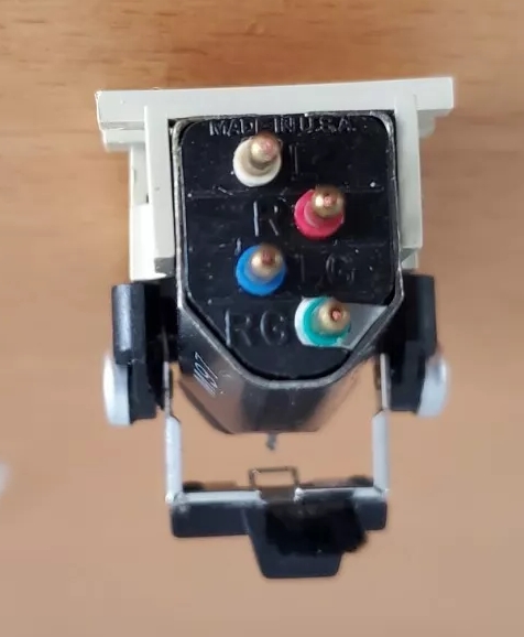

Wątek jest o M97 (Era IV) i jak dobrze wszystko przeczytałem nie ma możliwości sprawdzenia jaką wersję M97 się posiada ? Zgadza się, czy czegoś nie dotyczytałem? Przedstawiam zdjęcia mojej wkładki. Widnieje na niej napis Made in USA.

Robert_p pisze: ↑
04 mar 2025, 10:16
A co rozumiesz przez "wersję" w tym wypadku? Jest tylko jeden rodzaj generatora M97.
M97xE czy Me97 to już są inne wkładki (i dlatego też mają inne oznaczenia).

Wojtek pisze: ↑
04 mar 2025, 10:59
Era IV, tutaj widziałem wersję. Sam tytuł wątku jest Shure M97 (Era IV) i stąd moje pytanie. Czyli moja M97 to (Era IV) ?

Robert_p pisze: ↑
04 mar 2025, 11:25
Tak. Uprzedzając pytanie - nie było innych "er" niż Era IV :morda:
Po prostu marketingowo Shure tak nazwali tą wkładkę żeby jakoś dowiązać ją do wtedy nowej Shure V15 IV.
