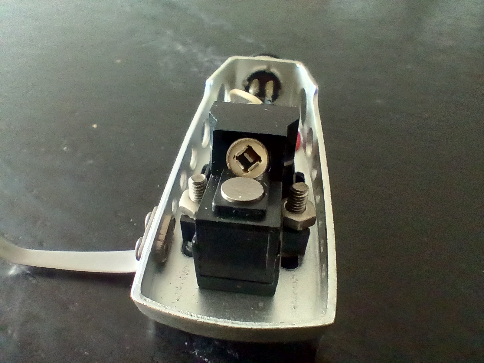

Na wstępie powiem że moja wiedza o gramofonach jest znikoma, mam w domu gramofon Kendo model PL11 ale nie ma w nim igły. Znajduje się tam taka wkładka na której pisze tylko Unitra Fonica, made in Polad, 90r. Po krótkim szukaniu w interecie znalazłem taką igłę ale nie jestem pewien czy pasuje. Moje pytanie brzmi czy ta igła jest odpowiednia, a jeśli nie to czy mógły ktoś zidentyfikować to co jest na zdjęciach i polecić igłę do tego?

Przy cenie 79zł za AT91 z podejrzanej jakości igłą to nie warto inwestować w tę wkładkę. Oczywiście jest kilka propozycji lepszych do 250zł czy 300 nawet. Każda będzie znacznie lepsza niż Mf1xx z igłą z Chin. :violin:

Ale zamiennik od Tonara może już być całkiem rozsądny: https://www.dacapoaudio.com/3836-22864- ... -origin-ch
O tych Stylus Co. Japan (to ta za 87 zł) też ludzie nie wypowiadali się jakoś bardzo źle. Grała lepiej niż przeciętna Mf-ka.

Masz dżaponski gramofon ( to chyba dla jakiegoś niemieckiego katalogu był wykonany) to trzeba dżaponską wkładkę ;)

Szkoda tego trupa ożywiać , bo i tak będzie zombi . :D Oryginały były słabe , a teraźniejsze zamienniki są jeszcze gorsze .
