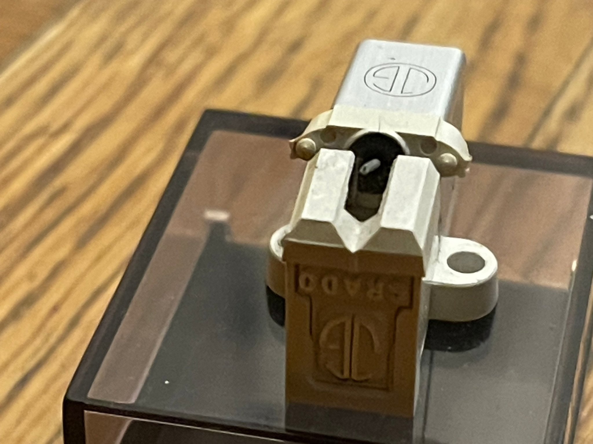

Wiecie może jaki to konkretnie model grado ?

Można prosić wyraźniejsze zdjęcie wkładki na plecach?
Jakiś GTR albo GCR albo jeszcze starszy.
Igły Prestige nie będą tu pasowały.

Wg. mojego wczorajszego dochodzenia to grado signature :

Czyli to jest Signature +4. Na zdjęciu "brzucha" widać wyryte +4 na oprawce igły, ale nie pasowało mi to jakoś do żadnego modelu.
To już chyba trzeba lubić wkładki Grado żeby na coś takiego się rzucać :morda:
