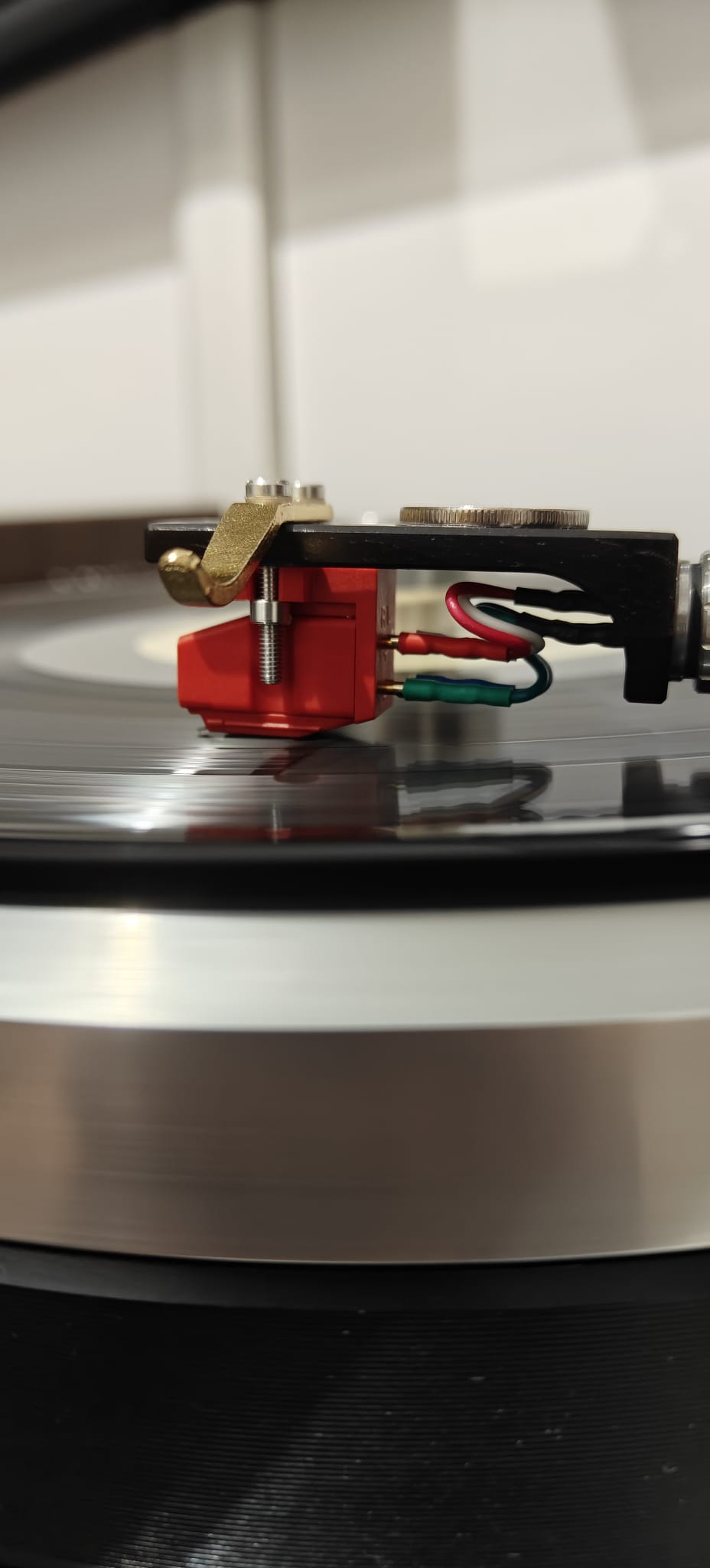

Kupiłem jakiś czas temu używaną wkładkę Ortofon Vigor i zastanawiam się co jest nie tak. Wkładka gra, i to nawet całkiem dobrze, ale niestety delikatnie szoruje mi winyle.. myślałem, że może to kwestia headshella ale wymieniłem na nowy, jest trochę lepiej, ale nadal słychać kontakt wkładki z płytą.. mam ramię fidelity research fr-24 mk2 bez możliwości regulowania wysokości ramienia. Pytanie czy to problem z wkładką czy z kiepskim połączeniem ramienia z wkładką? Czy jest sens oddawać tą wkładkę do jakiegoś serwisu do sprawdzenia? Będę wdzięczny za jakieś informacje

Z tej perspektywy to wygląda jak byś miał mocno za nisko opuszczona kolumnę ramienia i samo ramię nie jest nawet w przybliżeniu równolegle do talerza.

To chyba nie jest koszyk Ortofon LH-8000 tylko jakiś podobny "drewniak"?
Taki sobie wybór w tym kontekście bo one są grubaśne w porównaniu do metalowych.
Domyślam się czemu musisz kłaść monetę z przodu, ale moim zdaniem zamiast tego powinieneś postawić na jakiś cięższy koszyk.
Co do zasady - to była wkładka dedykowana do bardzo lekkich ramion, stąd ta niska masa własna (raptem 4g)
Nie wiem czy Ty składałeś ten gramofon czy ktoś, ale mam wrażenie że FR-24 mk2 masz za nisko osadzone w podstawie, przez co masz teraz kłopot z kątem VTA. Ramię idzie w górę ku wkładce i brzuch szoruje, a nie jest to też jakaś wybitnie wysoka wkładka.
Tak więc wg mnie przydałyby się jakieś dystanse przy podstawie ramienia by je nieco podwyższyć, a w między czasie - cienki headshell zamiast grubego.

Jak wrócę z pracy to zrobię więcej zdjęć. Ale z inną wkładką jest wszystko okej, nic nie szoruje, cała wkładka jest sporo na płytą, tylko igła ma kontakt, więc zakładam, że ramię jest chyba okej... ale zobaczę później i podeślę więcej zdjęć

Jak opuścisz igłę na płytę zakładając że masz nacisk ustawiony dobrze, sprawdź czy przy wyłączonych obrotach talerza ramię tj. Rurka ramienia i spód koszyka są równolegle do powierzchni płyty. To powie Ci czy masz wszystko ok. Ze zdjęć powyżej jest tak jak piszą koledzy, ramię masz za nisko.

Wiesz tutaj nawet 1-2mm zrobią tobie różnicę także nie dziwię się jeśli niższa wkładka (pytanie jaka? DL103?) + do tego niższy koszyk może akurat idealnie pasować, co nie znaczy z automatu że "ramię jest OK". Na pierwszym zdjęciu widać kołnierz ramienia - jest strasznie blisko płyty moim zdaniem.
Nie jestem fanem grubych drewniaków. Są niepraktyczne. Mam co najmniej trzy historie jak to ludzie chcieli sparować V15 III z takim koszykiem i potem pisali do mnie żebym poratował długimi śrubami by dało się to w ogóle założyć

Ewidentnie ramie jest za nisko!!! A czemu fingerlift jest "do góry nogami" ??

Ja mam preamp lampowy MM od MISSE, więc jestem ograniczony do wkładek MM, a chciałem spróbować z tym Ortofonem MC bo ma wysokie napięcie, no i faktycznie naprawdę podoba mi się jego brzmienie, aktualnie mam wkładkę Shelter 201, daje rade, ale już mam ją dosyć długo i chciałem coś zmienić..
Poźniej popatrzę w domu na to ramię.. bo mam jeszcze stare standardowe ramię z Aristona RD40 jakie było pierwotnie w tym gramofonie. Porównam sobie wysokość.. A to Fidelity Research fr-24 mk2 wymieniał mi Tomasz (z TRaudio) ale chyba faktycznie, może jest za nisko.. nie wiem

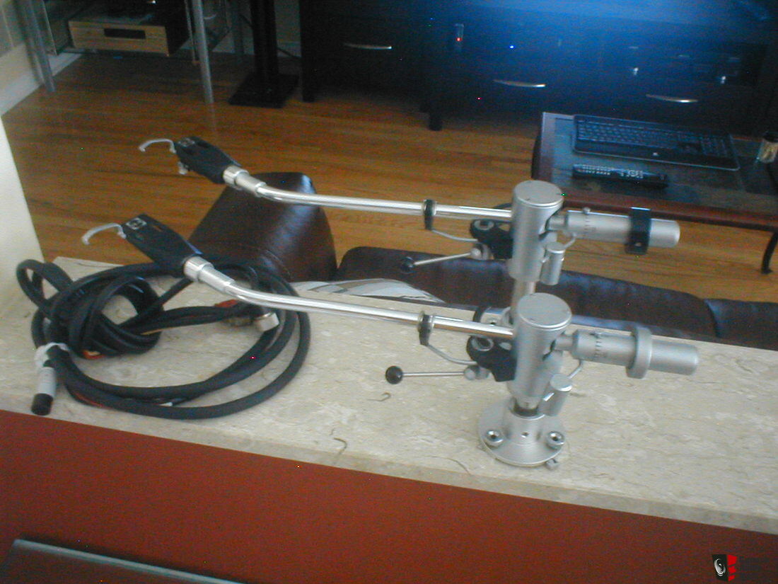

Zerknąłem na zdjęcia tego ramienia i ono ma przecież gigantyczny zakres regulacji

Co to znaczy gigantyczny zakres regulacji? nie posiada fabrycznej regulacji wysokości więc, żeby zmienić wysokość ramienia, konieczne będzie zastosowanie dodatkowych podkładek między ramieniem a podstawą gramofonu

- Posty: 44798
Re: Uszkodzony wspornik? Ortofon Vigor
Tak, nie sprawdzałem tego wcześniej, ale rzeczywiście ramię FR-24 mk2 ma regulację VTA.
Jest dźwignia z tyłu która blokuje wysokość ramienia, a wedle specyfikacji zakres wysokości to 27-65 mm.
Początkowo ślepo zakładałem że nasz kolega wie co mówi pisząc że nie ma regulacji.
Można przypuszczać że obecnie jest ustawione na najniższym poziomie.
Wybaczcie za brutalny komentarz, ale ostatni raz coraz częściej mam z tym do czynienia - człowiek coś kupuje, bo pewnie ktoś polecił czy inaczej zacmokał że dobre fajne będzie Pan zadowolony, a jednocześnie klient KOMPLETNIE NIE MA POJĘCIA co właściwie ma i jak tego używać
Podkładki niepotrzebne. "Magia".
Tak na prawdę - tylko się cieszyć, bo rozwiążesz swój problem elegancko.
Spójrz na zdjęcie wrzucone przez Piterskiego. Na pierwszym planie ramię jest ustawione nisko, a na drugim bardzo wysoko.

Moze glupie pytanie ale czy mozliwe jest zeby koledze zamontowali to ramię na sztywno, bez możliwosci podniesienia/regulacji? No bo przeciez nie sposób nie zauważyć tej wajhy?
