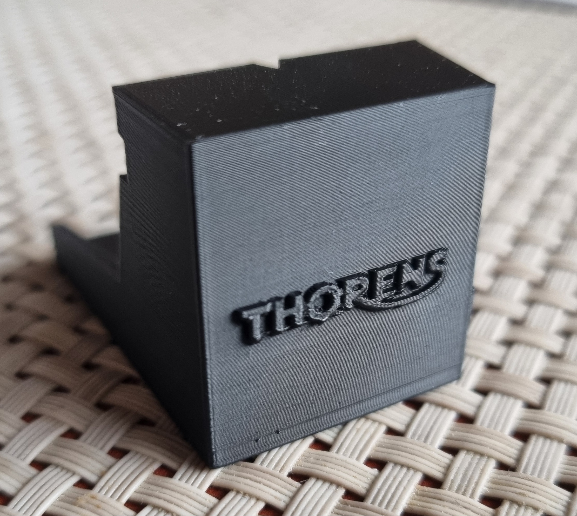

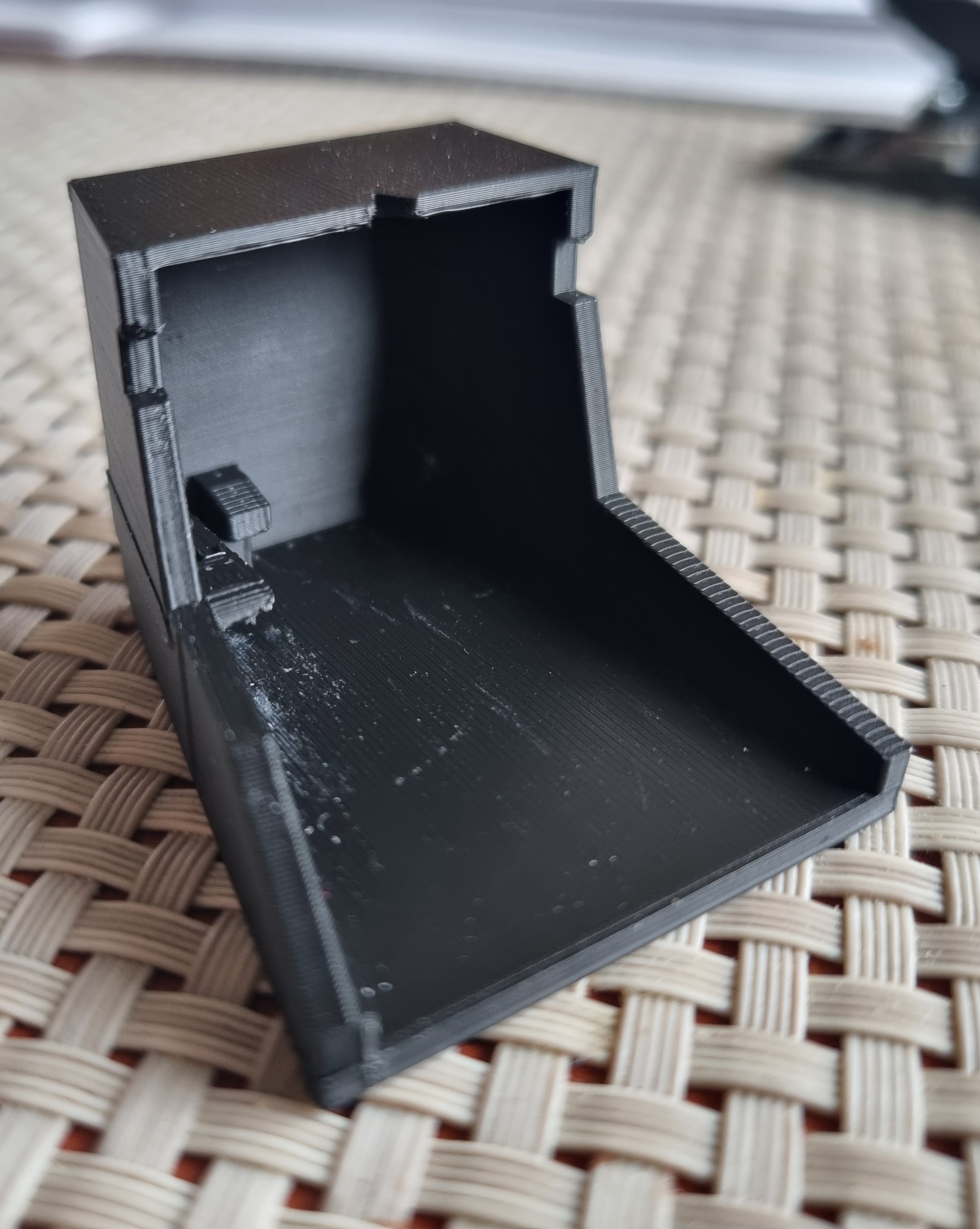

Na eBay'u znalazłem coś takiego. Podobno oryginalnie przez producenta wkładka była kalibrowana w/g takiego przyrządu (jest to idealna replika),który określa overhang. Wkłada się w to headshell z wkładką i centruje wspornik w stożkowym wycięciu, bez używania szablonów,
https://www.ebay.pl/itm/301509347751
https://www.ebay.pl/itm/325875266196
Co myślicie? Też od razu się wyjaśniło dlaczego oryginalna Shure była przykręcona od dołu.
Antyskating wygląda na sprawny. Magnes w pokrętle widać,że oddziaływuje na ten w pierscieniu na osi ramienia. Tu chyba nie ma cudów.

Takie same przyrządy stosował Dual. Sprawdzają się bardzo dobrze.
