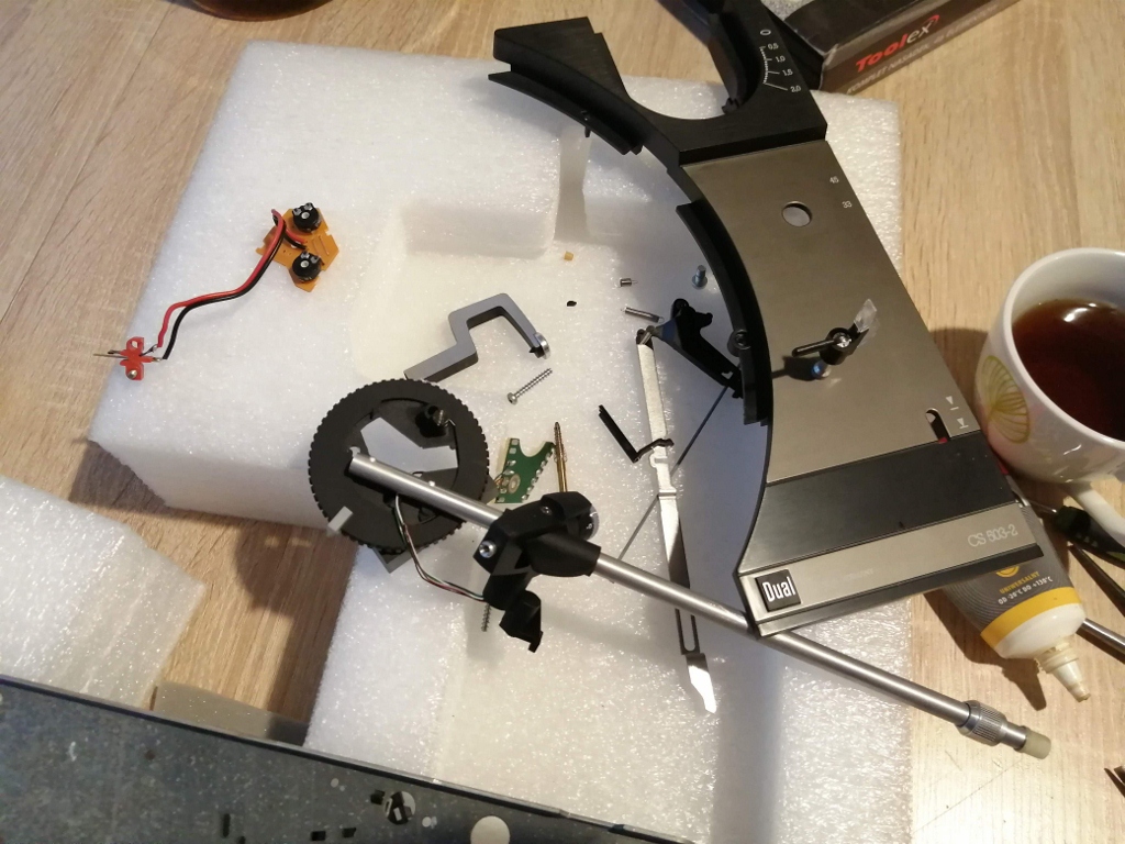

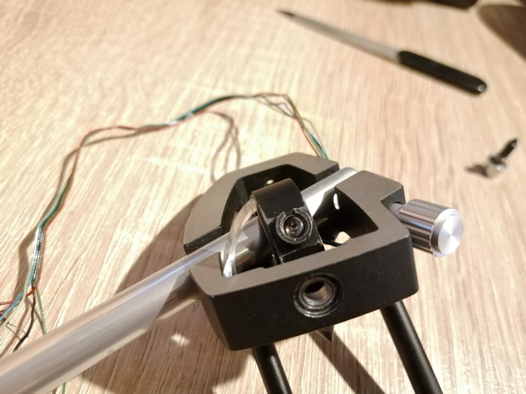

Cześć.Założyłem jestem świeżakiem amatorem ale uparcie staram się poznać budowę i mam ambicję samodzielnie zrobić serwis własnego gramofonu.Kupiłem duala 503-2 15 lat temu od poleconego serwisanta.po 10 latach sporadycznego grania zaczął przeskakiwać więc postanowiłem z duszą na ramieniu zabrać się za niego.Zgłębiłem temat i diagnoza to łożysko górne ramienia.I jakie było moje zdziwienie jak pół roku zabierałem się do odkrecena śrubki regulującej luz że nie ma tam ani jednej kulki ani jednej.Blaszka górna lekko wygięta i zero kulek.Pytanie brzmi czy i jak da się to naprawić?Co potrzebuję?Bardzo będę wdzięczny za pomoc.Pzdr wszystkich życzliwych

Generalnie ja kilka razy już takie uszkodzone łożyska z sukcesem naprawiałem. Ale jeżeli brak jest kulek łożyskowych to moim zdaniem nie warto się w to bawić bo sprawa nie jest taka prosta. Samo łożysko (klatka, kulki i blaszka jako całość) jest wprasowane fabrycznie w element ramienia. Kiedyś można było je jeszcze zakupić jako część serwisową ale to już historia. Lepiej moim zdaniem poszukać samego sprawnego elementu tj. elementu kardana i go wymienić na inny ze sprawnym łożyskiem. Nie musi być wymienione całe ramię w takim przypadku, chociaż statystycznie pewnie łatwiej będzie dostać/kupić całe ramię mimo wszystko.

Dziękuję za odpowiedź. Z ciekawości to ta blaszka wyszła po podważeniu igłą lekarską.Rozumiem że ktoś zgubił kulki po drodze bo czy to możliwe że ten gramofon służył tyle lat bez kulek? Pytanie nr 2 czy ten sam element kardana występuje tylko w 503-2 czy też w innym modelu?

Zakładam, że uszkodzone łożysko masz w części oznaczonej jako nr 54 w serwisówce (Lagerrahmen) bo akurat żadnego zdjęcia nie wrzuciłeś, więc się domyślam. Ta część występowała oprócz modelu 503-2, również w modelach 503-1, 450, 455. W tych modelach jest dokładnie ta sama część o tym samym nr serwisowym. Prawdopodobnie identyczna część jest również w modelach 620Q i 630Q, ale tu nr serwisowy jest inny. Prawdopodobnie inna numeracja wynika tylko z tego, że część ta jest w tych modelach w kolorze szarym a nie czarnym. Ale tu mały znak zapytania stawiam mimo wszystko.

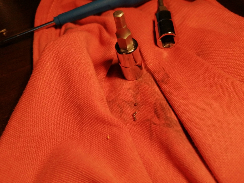

Cześć.Daję słowo że jest to obraz łożyska po odkręceniu śrubki dociskającej .Gramofon mam od 15 lat grałem 10 potem 5 lat stał .Postanowiłem do niego wrócić nawet kupiłem nową wkładkę i igłę.Ustawiłem i odtwarzał ale może dwa razy na stronie w tym samym miejscu się zapętlał.Pół roku myślałem uczyłem się po konsultacjach i decyzji o odkręceniu ramienia zobaczyłem co na zdjęciu.Czy mogłem zgubić kulki przy odkręceniu 5 szt bezszelestnie niemożliwe?Stąd decyzja o zadaniu pytania na forum bo oniemiałem jak to zobaczyłem.Dziękuję za pomoc będę próbował zdobyć łożysko lub tą część z łożyskiem. Pozdrawiam Adam

Zdjecie kiepskie, wygląda jak by dwie/trzy ale małe kulki było tam widać.
Widziałem jak Technicsy ludzie naprqawiali szukając mikro łożysk które średnicą wewnętrzną pasowały a zewnętrzną lekko w kolumnie rozwiercali i wpasowywali łożysko.
Na ebay jest sporo ofert ceramicznych kólek do łożysk tylko że nie koniecznie aż tak małych. Może coś z zegarmistrzowskich dało by się dobra, tylko trzeba znać średnicę oryginału.

Myślę że to jest jakiś odbicie kulek nie było .Niestety nie mam lepszego

Post autor: olsza84 »
Tak, mogłeś je zgubić bo bardzo łatwo uciekają i są malutkie. Nie jedna mi już spadła i już nie udało się jej nigdy odnaleźć. Wygląda jakby tam żadnej kulki nie było. Zresztą szukanie zastępczych kulek jest tutaj bezproduktywne patrząc na tą blaszkę zamykająca klatkę łożyskową. Jest tak zmasakrowana przez śrubę dociskową, że nawet jakby te kulki tam wsadzić, to ramię nie będzie dobrze pracować. Na kulkach będzie opór i nie będą swobodne pracować. Chyba, że na potężnym luzie łożyskowym.
