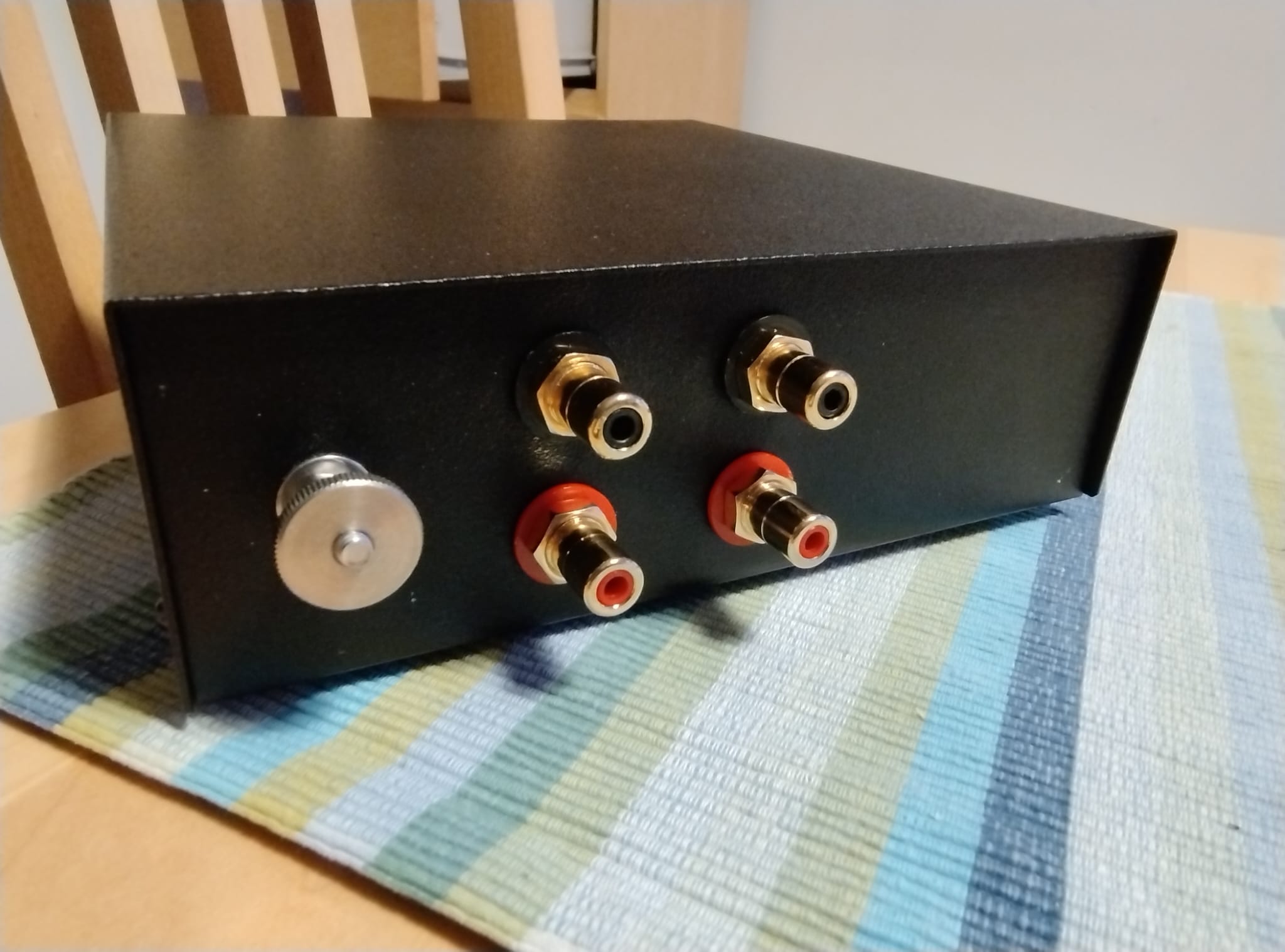

Mon Biżuterija. 2x2 podwójne RCA i b.wygodne i sprawdzone GND (zacisk skręcany), do tego kabelek dołączony. Blok aku jak na zdjęciach wyżej, łatwo dostępny i prosty do wymiany czy ładowania. Obudowa prosta i estetyczna co by nie przedrażać całości. Gabaryt optymalny.

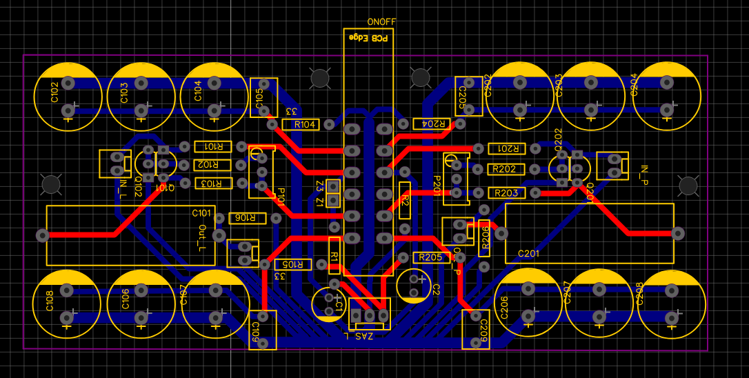

Przearanżowałem płytkę wstawiając na nią włącznik i wysłałem do zrobienia do JLC. Projekt wygląda tak:
W obudowie będzie teraz zdecydowanie mniej kabelków.
Będzie tego 5 sztuk.
Zobaczymy, czy zmiana układu elementów nie popsuje brzmienia
Jeżeli wszystko będzie jak należy, to za jakieś dwa tygodnie będę miał egzemplarz do testów.
