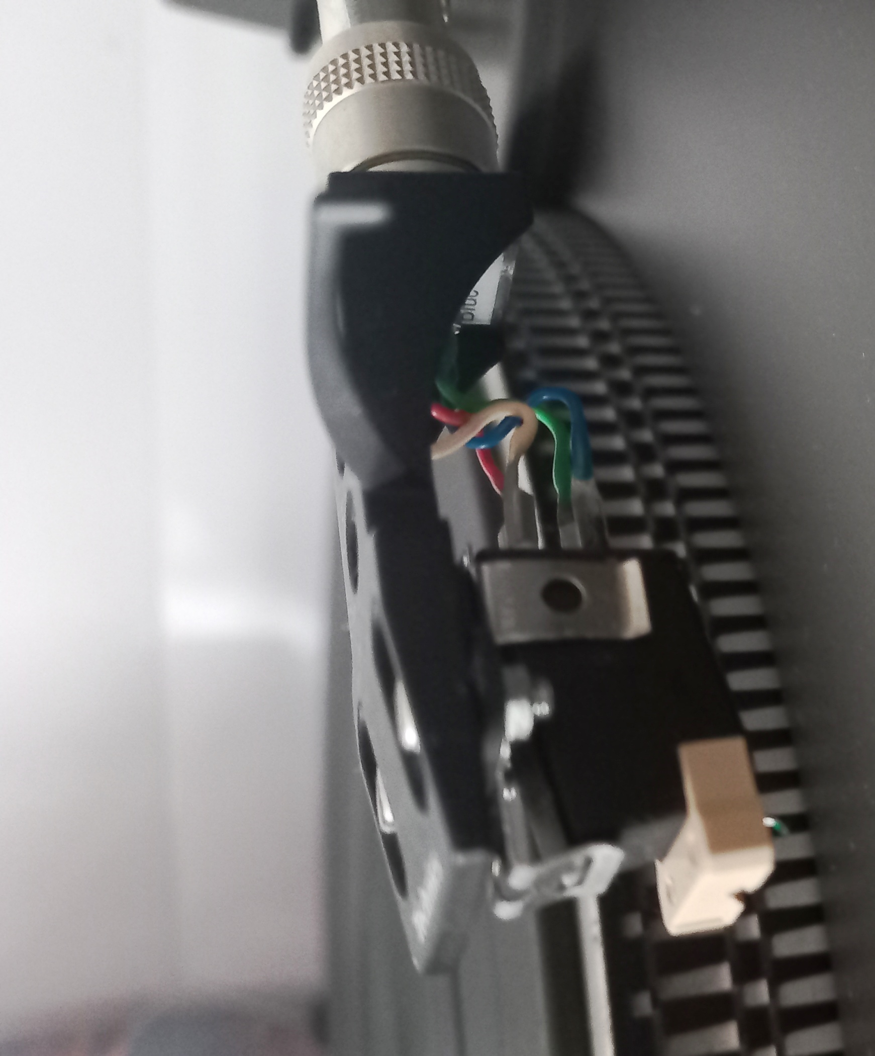

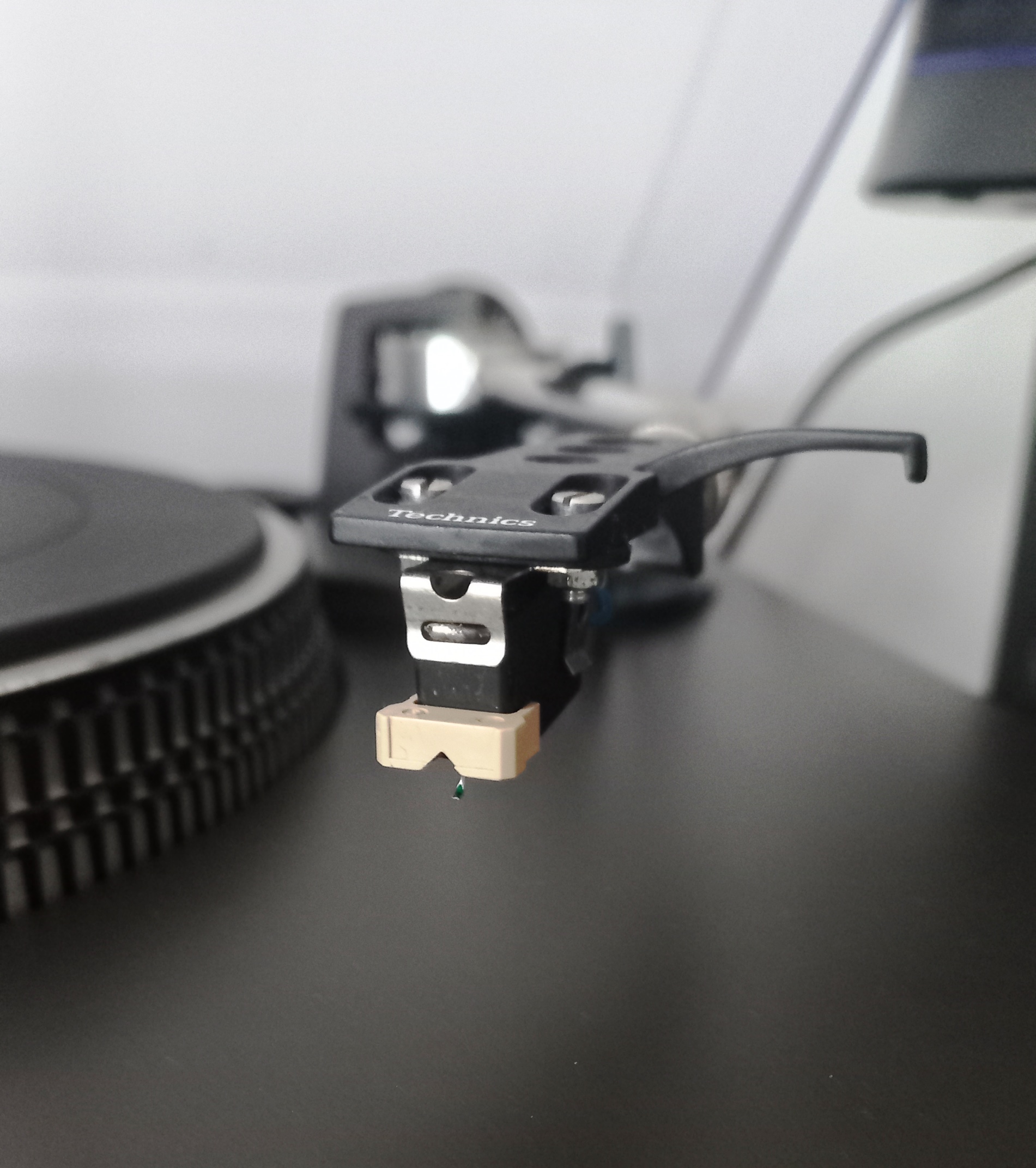

Proszę o pomoc. Samodzielnie niczego nie rozkminię, mimo prób. Po prostu pewnych kwestii nie rozumiem.
Poniże zdjęcia mojej wkładki i igły- identyfikacja jako shure 75-6. Igły nie znam, ani rodzaju ani przebiegu.
Nowy ror i i chciałby wymienić i jedno i drugie, bo np. igła już coś gubi czasem (mimo czyszczenia) kanał lewy, coś jest nie tak. Uzyskiwany dotąd dźwięk jest ok, może minimalnie mógłby być miększy. Słucham szerokiego rocka, trochę metalu, Oldfield czy country, ale i jest teraz często jazz.
Budżet 1000 pln, ww mogą być używane, oczywiście ze sprawdzonego źródła, które polecicie.
Z góry dzięki.
Z góry dzięki.

Jeśli dopuszczasz zmianę charakterystyki grania, to ze sprawdzonego źródła masz świetne Empire w swoim budżecie:
viewtopic.php?p=245044#p245044

Dopuszczam
Tylko jak rozumiem to igła. A możesz podpowiedzieć wkładkę? Popłaczę ale budżet deko rozciągnę ...

No nie bardzo zroumialeś
Empire 4000D/I - oryginalna igła Shibata w bdb stanie - 800 zł
Empire 4000D/II - oryginalna igla Shibata w bdb stanie - 900 zł
Empire 2000Z - nowa igła eliptyczna Pfeifer - 1000 zł
To wkładki razem z igłami.

To jest komplet: wkladka plus igla
- Posty: 44379
Re: Jaka wkładka do Technics sl-d2?
W moim ogłoszeniu wkładki z igłami, osobno same wkładki i osobno same igły - wszystko jest ładnie podzielone.
Dzięki za polecajki!
Jeśli dźwięk tej M75 jest "OK" to Ortofon FF15 to był tak jakby ówczesny konkurent tej wkładki, sznyt brzmienia podobny więc warto rozważyć.
Z tej samej rodzinki wkładek nieco drożej mam VMS 20, ale to już bardziej liga wyższych modeli Shure typu V15 III.
