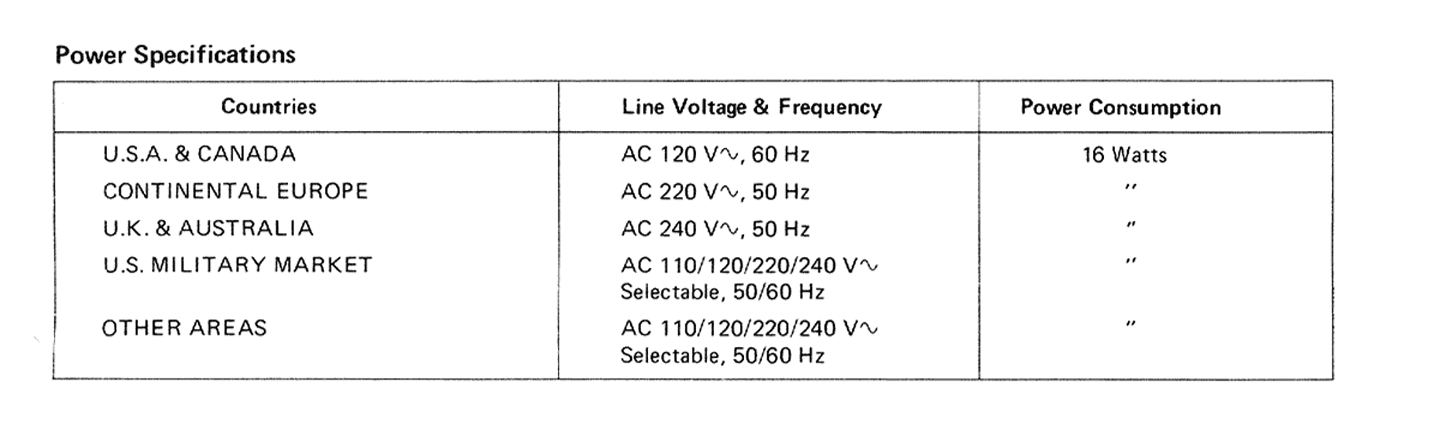

Witam,
potrzebuje pomocy w określeniu parametrów transformatora do gramofonu JVC QL-Y3F. Jego numer katalogowy to E03032-40H. Niestety nigdzie nie mogę znaleźć jego parametrów aby dobrać jakiś zamiennik - wiem tylko że końcówka H oznacza wersję na Europę,
Będę wdzięczny za pomoc.

Chyba nie dyskutujecie o tym samym albo ja coś kręcę?
Chodzi o step down dla japońskiego gramofonu czy zamiennik oryginalnego transformatora który uległ uszkodzeniu?

W moim przypadku gramofon jest w w wersji EU ale padł transformator. Znalazłem numer katalogowy ale nigdzie nikt nie sprzedaje używki (przynajmniej na bardziej znanych serwisach aukcyjnych). Muszę więc znaleźć jakiś zamiennik i wymienić.darkman pisze: ↑30 gru 2024, 07:03Używam Telto, do swoich sprzętów US i Jap:

Jeżeli trafo jest uszkodzone to tabelka powyższa mówi tylko o mocy a nic o napięciu. Wg serwisówki po wyprostowaniu ma być +-19,5V stąd trafo powinno mieć 2x15V rms i moc 20W (16W raczej są nietypowe)

Napięcia w serwisówce nie widać podanego wprost. Jest na kondensatorze po mostku 19.5V. Czyli o ile czegoś nie pokręciłem 19.5/1.41 + 1.4V = 15V w przybliżeniu. Czyli albo transformator z odczepem 15V-0-15V albo 2x15V. Ale lepiej potwierdź jeszcze u kogoś, bo mogłem coś pominąć/pokręcić.
A co padło? Uzwojenie pierwotne czy jedna z połówek wtónego? Bo jak to drugie to może jeszcze idzie zmierzyć tą sprawną?
