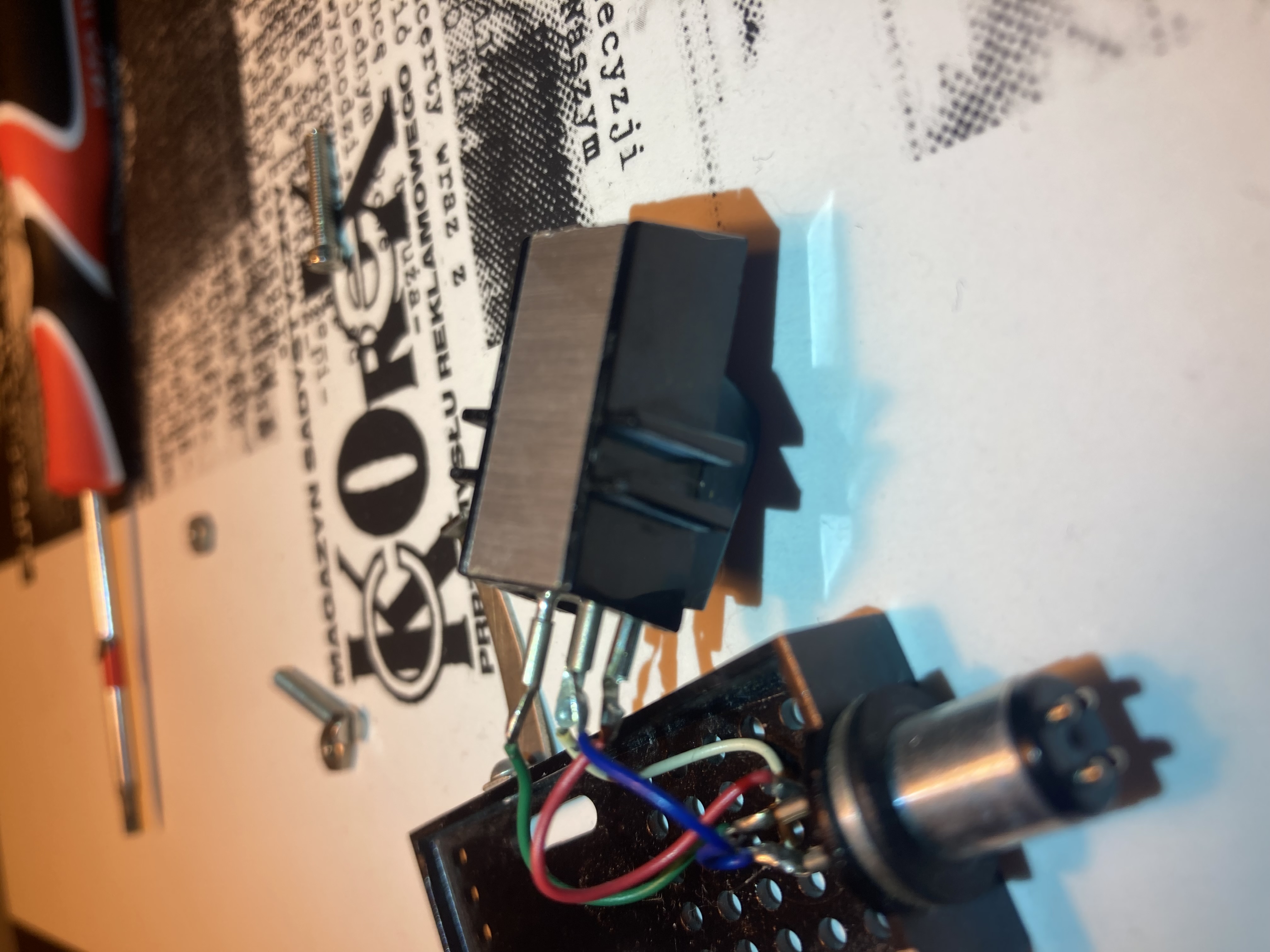

Potwierdzasz że jak wyjmiesz igłę to wkładka wygląda identycznie co te z allegro?
Na dachu wkładki nie ma żadnego napisu?
Posty: 8743
Re: Jaka to wkładka?
#2177
wygląda to tak
Posty: 8743
#2178
czy ta wkładka będzie lepsza od w/w

Wiesz, ty masz to w ręku i masz oczy, łatwiej Tobie porównać ze zdjęciami z neta.
amrowek pisze:
06 gru 2024, 19:08
Nie.
Jeśli wkładka jest zidentyfikowana to dodam że nadal można do niej dostać igły, ale gadki na temat "a która? a czy to lepsze czy gorsze od X?" już jakby wykraczają poza wątek.

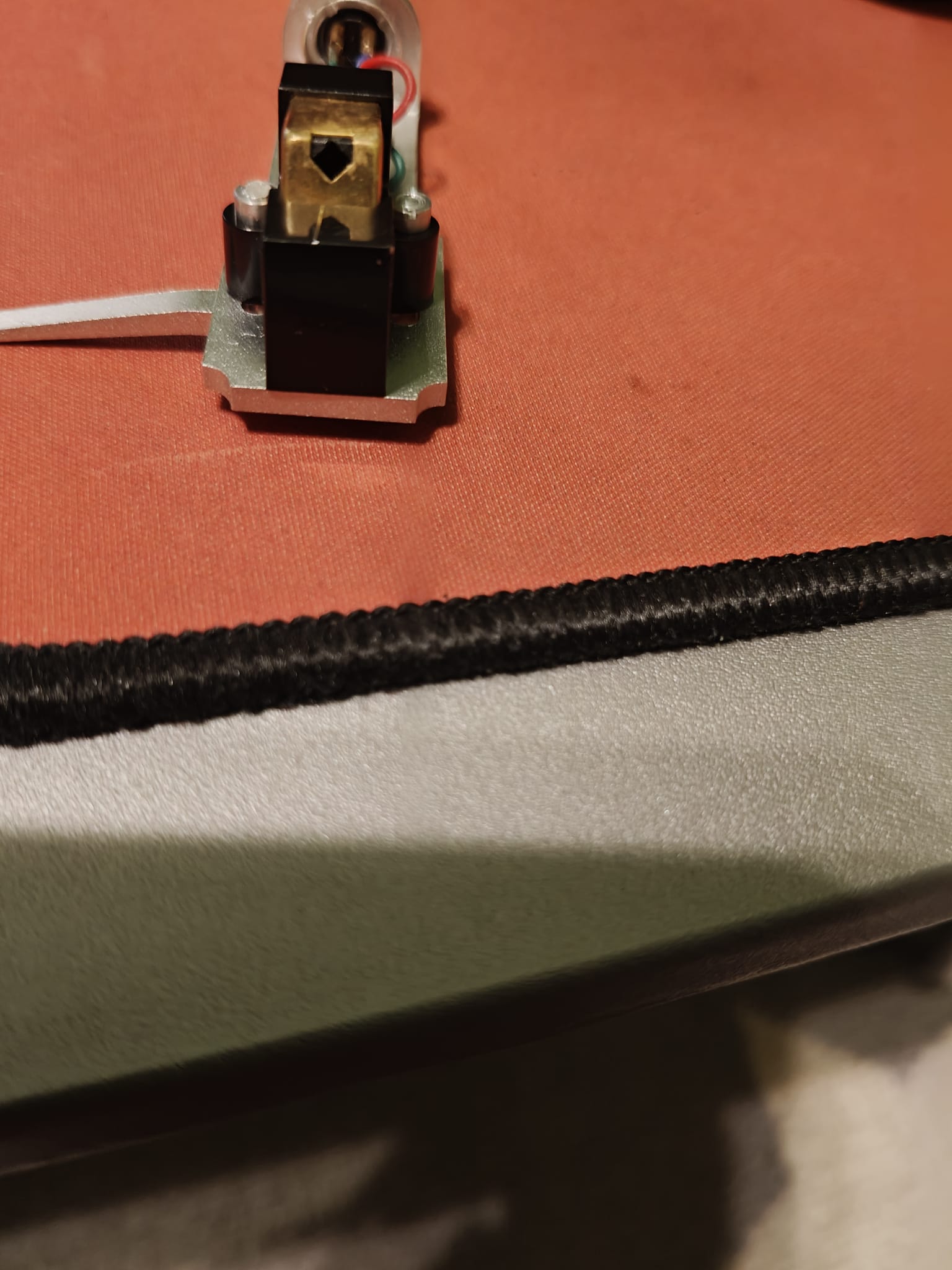

Koledzy pomóżcie ustalić co to za wkładka. Darczyńca zakupił ją razem z gramofonem (pioneer pl 570) ale brak na niej opisu a powiedziano mu że ponoć pickering ale wszystkie jakie znam to żadna tak nie wygląda

To na 100% Philips GP 400/401/412/422 z drugiej serii :) cyferki różnią się w zależności od tego, jaka igła była fabrycznie zamontowana, ale to jedna i ta sama wkładka.

Wygląda jak jakiś Philips.

curieux pisze:
08 gru 2024, 16:50
czyli każda igła będzie pasować z tej serii?

Post autor: curieux »
Tak, ale tylko i wyłącznie z drugiej, bo seria pierwsza i trzecia były trochę inaczej zbudowane.

Z przodu nie ma żadnego napisu? :) Jeśli nie to odpadła naklejka.
Późniejsze GP500 nie miały naklejek tylko wyżłobiony numerek w plastiku.
Linu666 pisze:
08 gru 2024, 16:54
Tak.
curieux pisze:
08 gru 2024, 17:04
Bzdury, albo nieco łagodniej - za bardzo uprościłeś.
Każda igła mk1 wejdzie w body mk2. Generatory są te same.
Każda igła mk3 również wejdzie w body mk2, ale nie zagra tak samo, bo generatory mk3 są inne.

właśnie brak wszelkich znaków, opisu/napisu/ naklejki itp jutro w ciągu dnia obadam jeszcze przy normalnym świetle ale wygląda na to że nic kompletnie nie odczytam z tego
jaką do tego zapakować najlepiej igłę i czy warto w ogóle się w to bawić?

Linu666 pisze:
08 gru 2024, 19:05
Zapraszam do lektury: viewtopic.php?f=48&t=10100

Linu666 pisze:
08 gru 2024, 19:05
Zdecydowanie warto bo to świetna wkładka. W połączeniu z dobrą igłą potrafi naprawdę dać radość z słuchania winyli. Nagrania, które zdigitalizowałem tą wkładką brzmią świetnie również w wersji cyfrowej. Niestety z dostępnością igieł nie jest już tak wesoło. Najłatwiej dostępny jest chyba Tonar (eliptyk, shibata?). JICO nie robi już zwykłych eliptyków, a to właśnie ta igła tak mi fenomenalnie podeszła.
