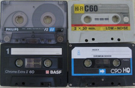

Dołączam do słuchania kaset. I od razu mam pytanie, na które odpowiedzi nie znalazłem pomimo przewertowania i forum i googli.
Jaki jest typ taśmy (metal, chrom, żelazo itd.) na oryginalnych kasetach firm fonograficznych? Pytam, bo zastanawiam się jak ustawić w magnetofonie dźwigienkę wyboru taśmy przy słuchaniu takich kaset. Na samych kasetach i ich opakowaniach zero informacji.

Tzw. Type I. Z tego co pamiętam to zawsze tak byłoFlorek pisze:Jaki jest typ taśmy (metal, chrom, żelazo itd.) na oryginalnych kasetach firm fonograficznych?
Po obudowie (a konkretnie po otworach na górnej krawędzi) można poznać rozróżnić typ taśmy (przynajmniej typ I od II i IV).Florek pisze:Na samych kasetach i ich opakowaniach zero informacji.
Jeśli po środku nie ma dwóch dodatkowych otworów to raczej nie jest to Type II (chrom) ani IV (metal)

Kasety z muzyką poważną i jazzem, zwłaszcza z lepszych wytwórni, bywały chromowe.Wojtek pisze:Tzw. Type I. Z tego co pamiętam to zawsze tak było
Miałem nawet chromowe kasety Eterny (tak, tak!) z licencyjnymi nagraniami zachodnich wytwórni.
Np. tu:
http://allegro.pl/mozart-synfonia-nr-40 ... 73570.html

Np. Deutsche Grammophon, Decca (patrz link z Allegro powyżej), Philips
Kasety wytwórni new age (Narada, Windham Hill) też na pewno są (były) chromowe.
[edit]
Miałem też dwie albo trzy kasety chromowe wytwórni Verve - to były składanki z serii "Compact Jazz"
p.s. - jeśli zwrócicie uwagę na tę kasetę, którą podałem w linku, ona jest chromowa, ale eq jest 120 μs, żeby "więcej góry było". To też był często stosowany myk, żeby jakoś obejść utratę jakości z kopiowania na nośnik.
p.p.s. o ile pamiętam, kasety chromowe zaczęto stosować, kiedy ten nośnik był już na wylocie; CD powoli zaczynały wypierać pozostałe nośniki.

Sandflayer prawde piszesz. Ja dodam, ze sporo wytworni amerykanskich pakowalo tasme CR, ale pudelka dawali jak dla FE.... czyli to co piszesz o 120us.
