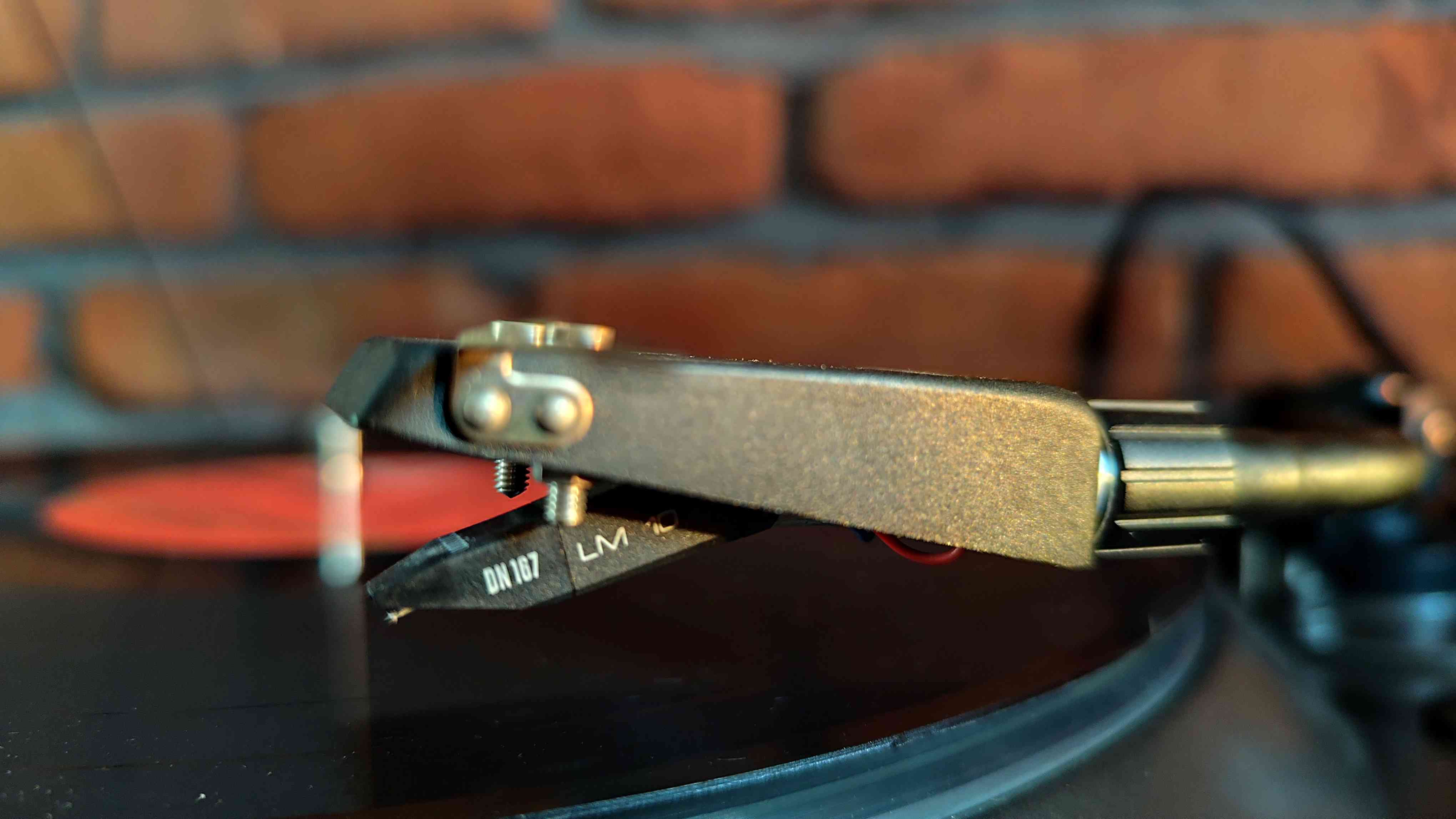

zostałem właśnie szczęśliwym posiadaczem Denon DP-30L i mam pytanie o wkładkę, gdyż obecnie zamontowana jest Ortofon LM10 - czyli raczej słabo,
Chciałby zmienić na coś sensownego, soczystego. Czy DL-103, DL-110 nadają się do tego ramienia (typu S), warto ryzykować używane? A może macie jakieś typy? Muzyka - Rock. Wzmak - stary Philips w racku zamiennie z Nad C368 + Lintony 85.

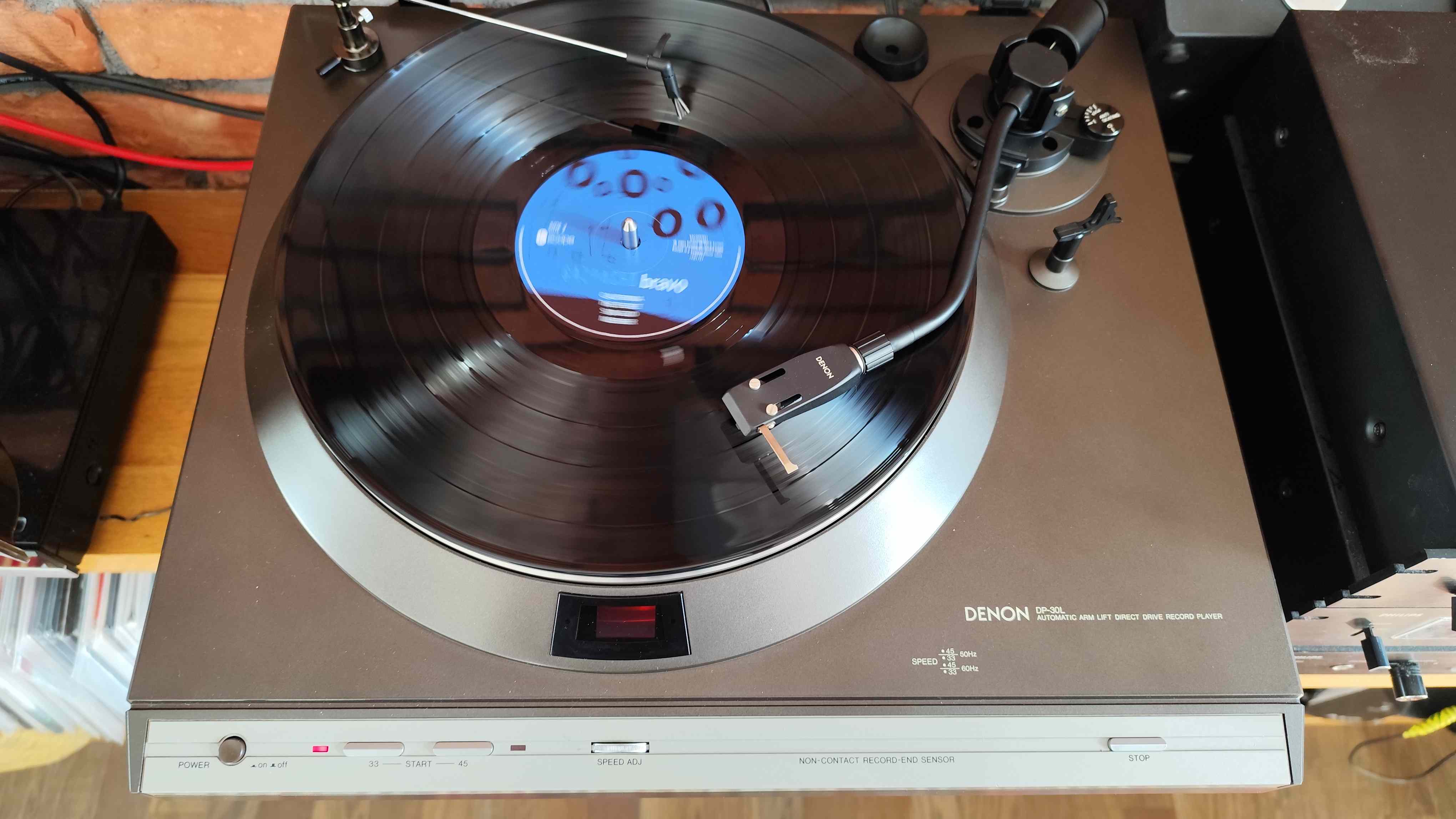

A na marginesie, czy po włączeniu do sieci powinien burczeć? - nie słychać tego podczas grania, ale jak jest cicho to znacznie burczy, mój poprzedni Thorens był mega cichutki.

To masz DP-30L czy DP-60L ?
Burczenie - uziemiony dobrze? To model na 230V czy 110V+trafo ?

Uziemiony jest, bo jak teraz odłączyłem uziemienie, to dopiero buczał - ale inaczej. On już buczy przy włączeniu zasilania.
Napisałem do sprzedawcy, odpowiedział, że "może trafo się poluzowało".

Fabryczne trafo raczej by nie generowało buczenia.

Na tabliczce znamionowej z tyłu jest tylko informacja o 110V? Sprzedawca coś wspomniał o dołożonym trafo 230V?
Tak pytam bo nie wiem czy to egzemplarz "nasz" czy junk z importu po remoncie.

Na tabliczce jest VOLTAGE 220V 50HZ - raczej import, choć kupiony w Pl, ale od handlarza

OK to moja teoria o dokładanym trafo do japońskiego egzemplarza właśnie zniknęła
To może nie być dobry trop co do brumienia. Jak będziesz miał drugą wkładkę to zobaczysz czy też będzie się powtarzało.

Myślę że trafnie określiłeś LM 10.

A wracając jeszcze do "brunienia", to po całkowitym odłączeniu headshella buczenie nie ustaje, jest raczej z tyłu/dołu.

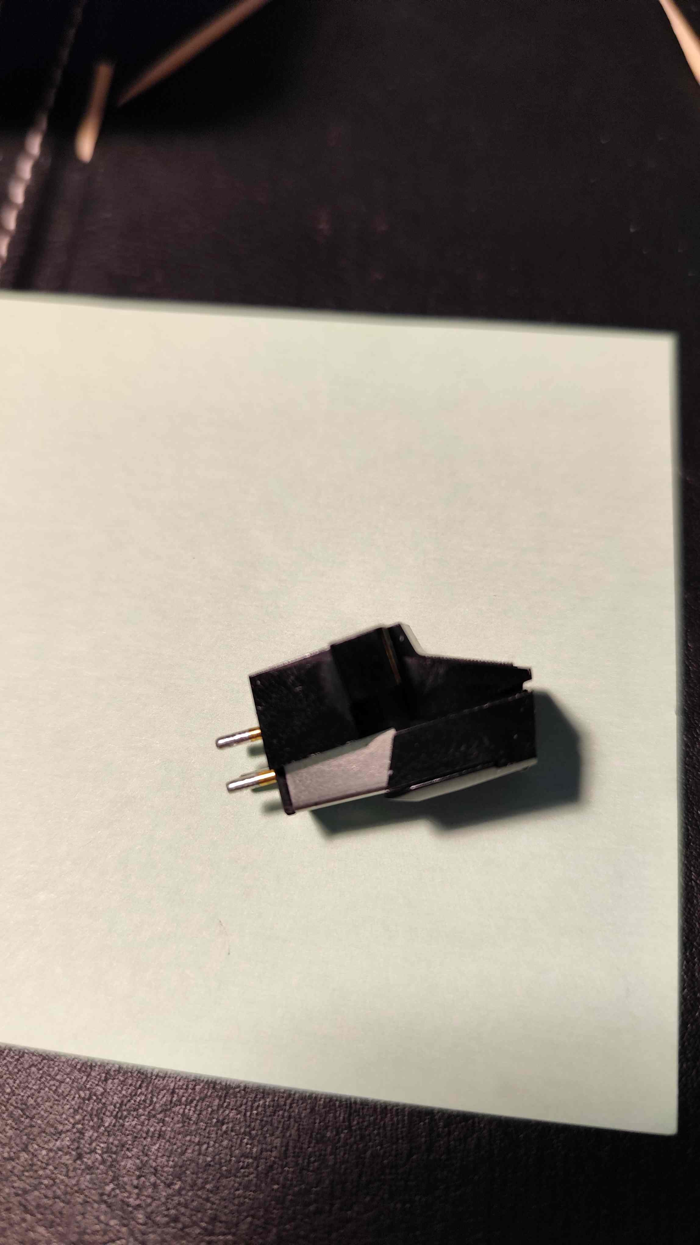

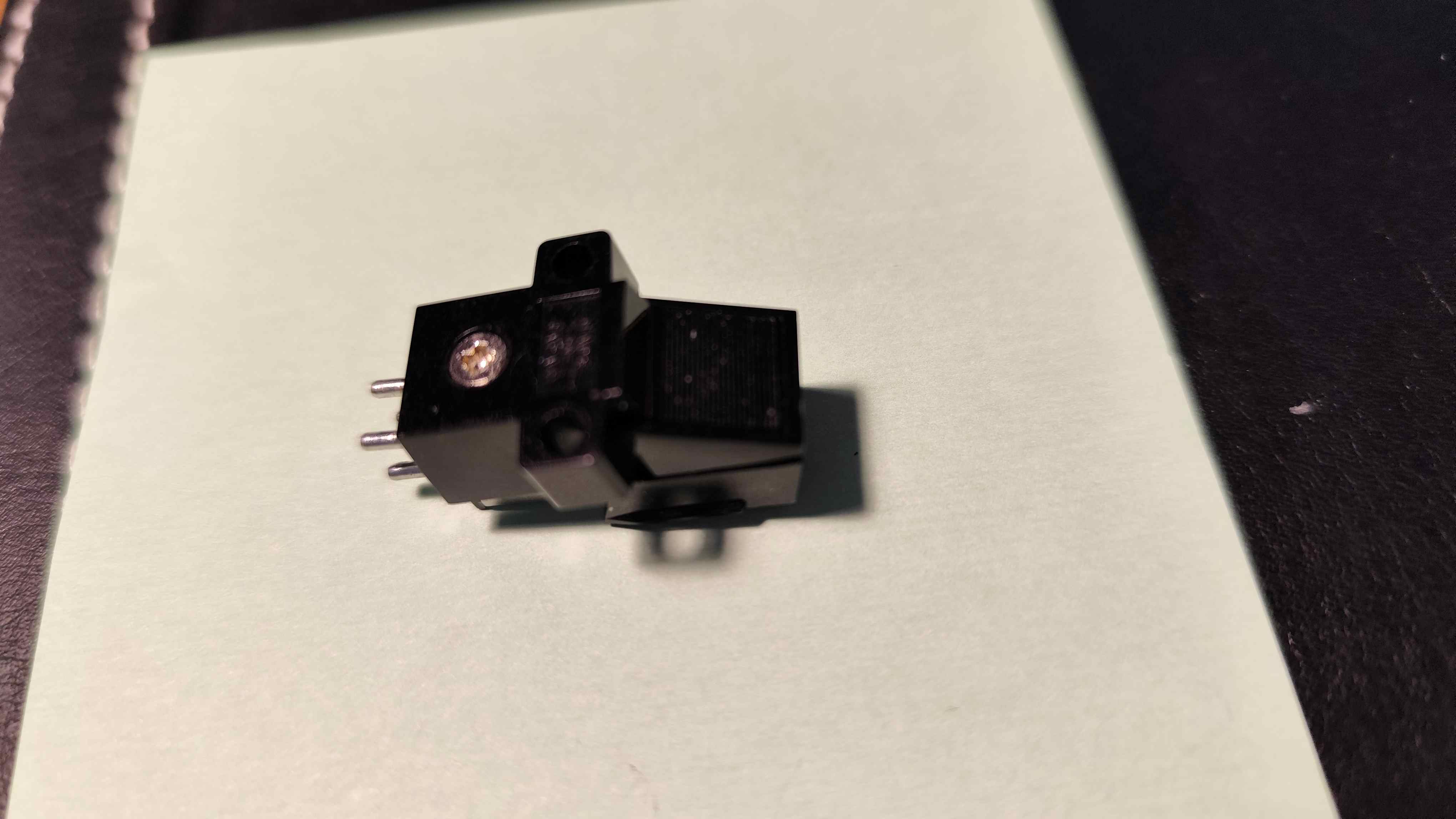

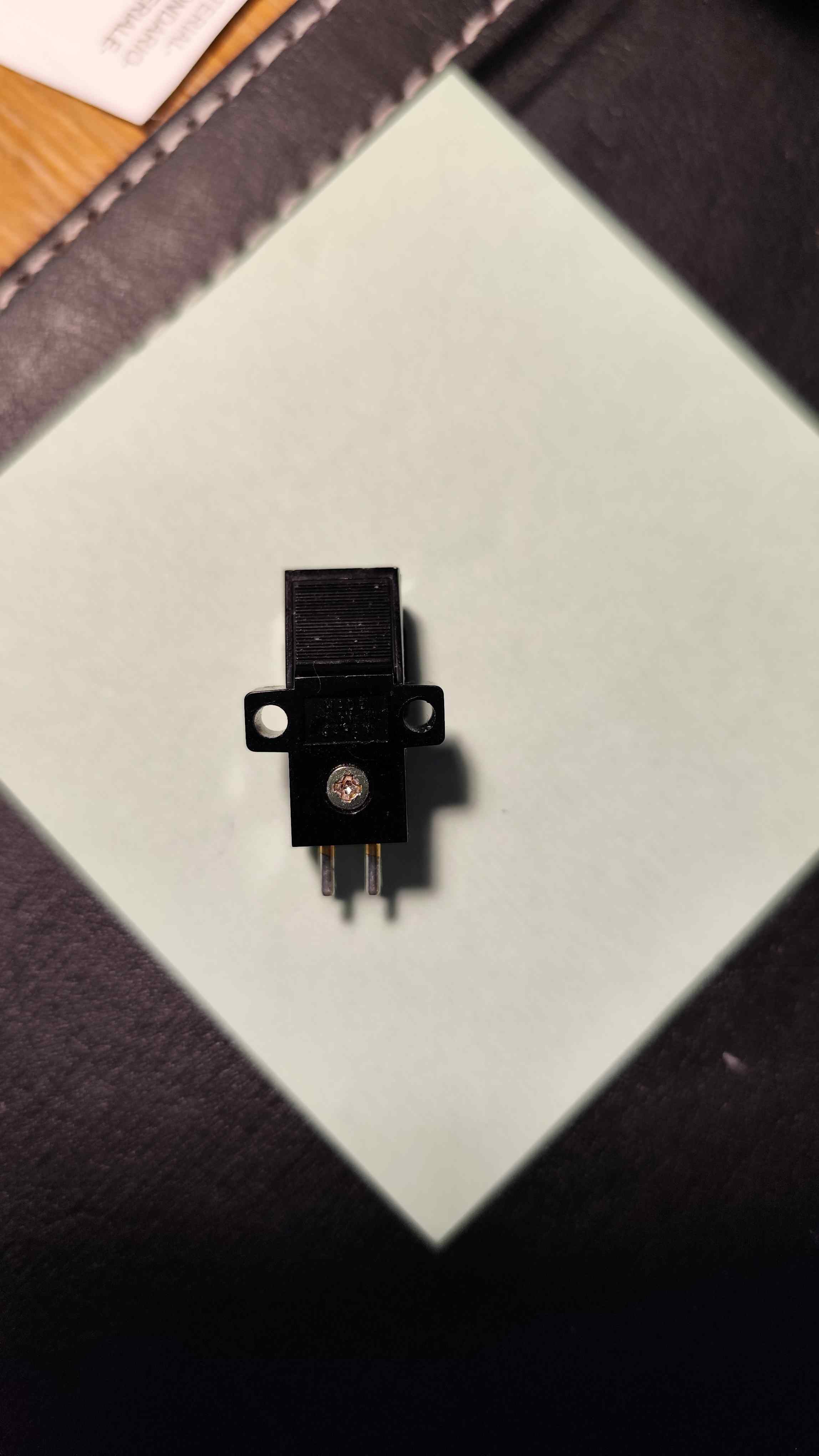

A co do wkładki, to wezmę ją, a masz może igłę do tego AT95B lub AT95E (najprawdopodobniej i nie wiem, jaka jest różnica między nimi)- nawet używaną, to bym jeszcze wypróbował tą wkładkę - załączam jej zdjęcia i proszę o pomoc w rozpoznaniu, jest na niej napisane made in Japan

Co to znaczy "z tyłu/dołu" w tym kontekście?

Potwierdzam po zdjęciach że jest to AT95 albo AT3400.
Tak czy siak jest to klasa niżej względem Ortofon LM10, a zarazem gra ta wkładka bardziej jasno.
Spróbować można, ale niech inwestycja w igłę kosztuje jak najmniej
