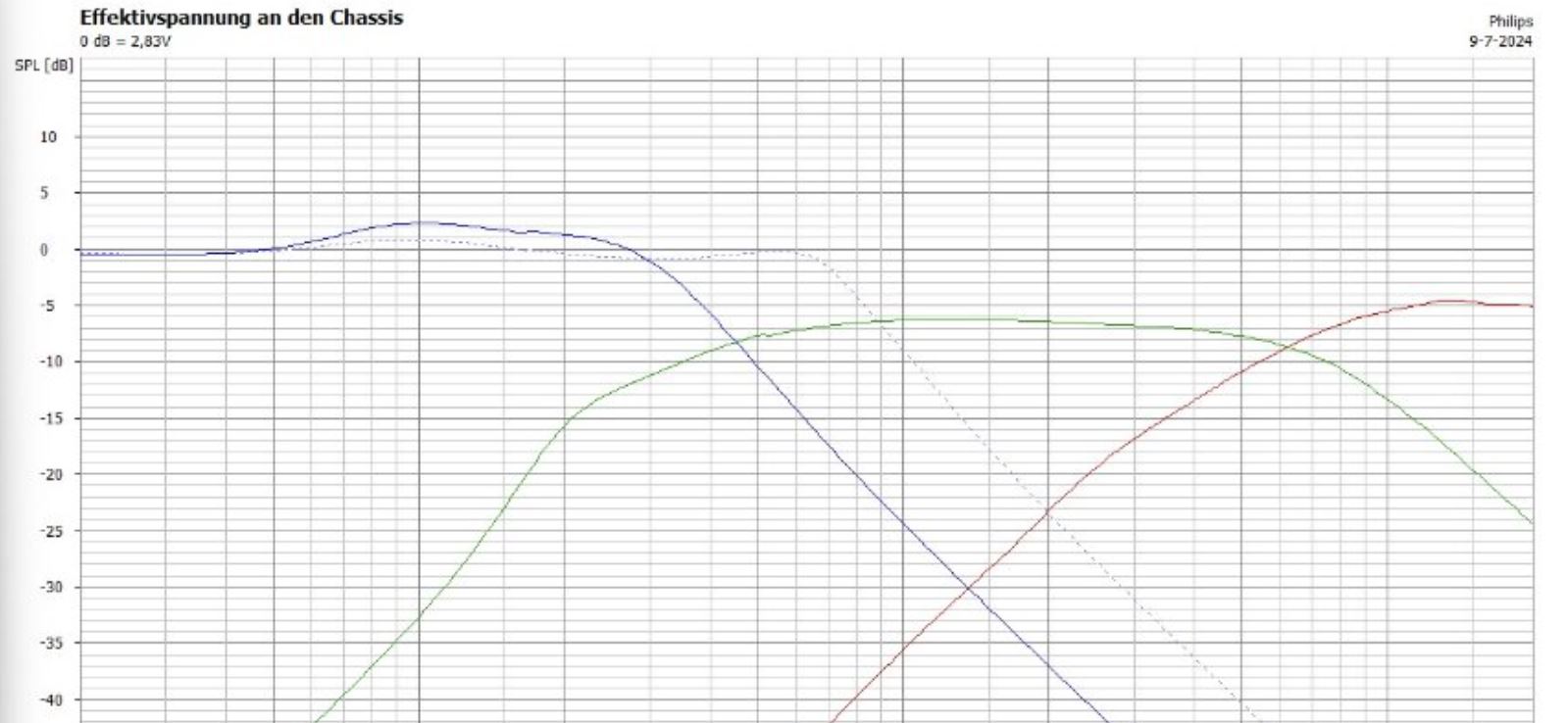

W poście 6 kolega Marek.s wklejał układy z książki Philipsa o podobnej konfiguracji głośników ale tylko pozornie bo to są inne przetworniki ale zwrotnica "taka sama". W poście 7 umieściłem zwrotnicę z innej książki Philipsa która dotyczy dokładnie moich przetworników, zwrotnica jest taka sama co do topologii jak z postu 6 tylko ewidentnie (przynajmniej mi się tak wydaje) w niej głośnik niskotonowy jest spolaryzowany odwrotnie. Głównym problemem tych wszystkich układów był brak informacji na temat wartości elementów dla sekcji niskotonowej. Planem był podział 500hz i 5000hz. Gdy podpytałem na forum MFB uświadomiono mnie że odwrócenie fazy niskotonowego jest błędem i lepiej jest to zrobić w sekcji wysokotonowej, tam również dobrali wartości elementów dla zakładanego podziału.

Na jakiej podstawie uznali, że tak będzie lepiej? Ja też już przerabiałem takie założenia inne niż te projektowe i jednak docelowo zostałem przy schemacie producenta, drugim zmienionym ale jednak fabrycznym.

Jestem dużym laikiem w temacie strojenia zwrotnic, dużo z tym jednak eksperymentowałem o wstępnie ustalone wartości ale na tych symulacjach masz tylko przebiegi poszczególnych głośników dla różnych wartości filtra. Rozumiem ich zastrzeżenia do tego by zanadto nie ciągnąć basowca w górę jak i to że na styku głośnik średnio i wysoko tonowego obawiają się piku.
Nie ma tam jednak nic o zgodności fazowej bo ta wyjdzie Ci na pomiarze całości. Na łącznej charakterystyce widać dopiero jak Ci się to zszywa.
Tylko że moi koledzy też się tak bawili ale mierzyli poszczególne przetworniki i całą kolumną mikrofonem w domowych warunkach. Ich próby wyrównania charakterystyki polegały czasem też na zmianie polaryzacji tylko co z tego, że wykres wyjdzie płaski jak to się na ucho nie klei w całość.
Dlatego moja rada lepiej zostaw sobie roboczo możliwość łatwej zmiany polaryzacji.

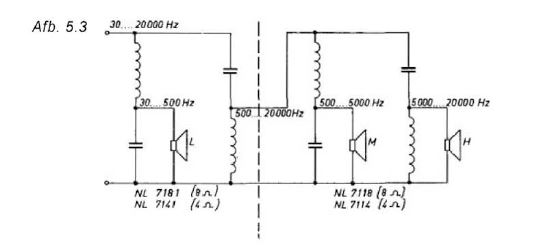

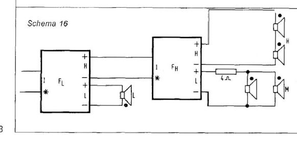

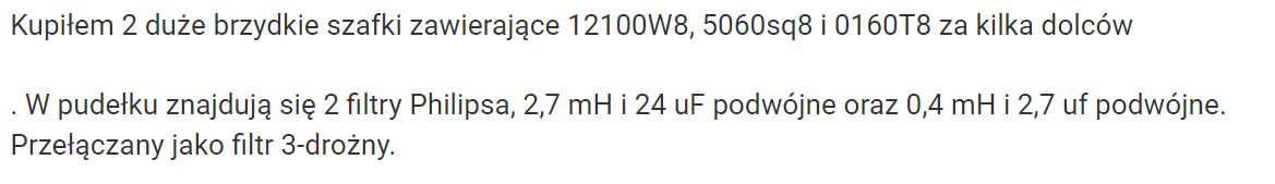

cześć, no to jedziemy od początku:
fotki będą lecieć po kolei tak jak tekst.
1) Kupiłem te paczki dla głośników miały 100l, jeden głośnik średniotonowy i zwrotnicę zaprojektowaną tak że w sporej części trzyma się danych producenta. głośniki AD12100/W8 8ohm, AD5060/Sq8 8ohm, 2xAD0160/T4 4ohm. (Philips nie miał takiego projektu 1+1+2) zwrotnica oryginalna z tych skrzynek nieudolnie przerysowana na fotce 1 poniżej.
2) znalazłem w książce Philipsa dla majsterkowiczów dokładne dane dla tego projektu z układem głośników 1+2+2. są w tym projekcie dokładnie te głośniki niski 8ohm, 2x średnie 8ohm, 2x wysokie 4ohm w obudowie 50l. niestety brak wartości elementów w zwrotnicy. Projekt i zwrotnica z książki na fotkach 2, 3, 4.
3) W sieci znalazłem wartości elementów dla takich głośników tylko w układzie 1+1+1które zakładają wartości jak na zwrotnicy poniżej. zwrotnica na fotce 5
4) Moje "projektowanie" i sklejanie zweryfikował członek z forum MFB i naniósł swoje poprawki twierdząc że tak będzie lepiej. fotka zwrotnicy na zdjęciu 6 i 7.
Cała historia tego filtra w pigułce

Ale, że jak zweryfikował? Na symulacji w boximie? Przeca to checa.
A skąd on niby miał przebiegi impedancji poszczególnych glośników żeby cokolwiek symulować?
Przecież zeby to zrobic dobrze trzeba sciagnąc przebieg impedancji systemem pomiarowym oraz mikrofonem charakterystykę częstotliwościową. Potem importujesz to do symulatora i mozna sobie wtedy symulować wstepny projekt zwrotnicy.
Ten koleś z forum mtbf o nicku pie2401 to nie jest zbyt poważny.

Dzięki za wyjaśnienie, czytając to należałoby po prostu zacząć od początku i oryginalnej zwrotnicy Philipsa. Na zdjęciach poniżej (wkleję jeszcze raz) zwrotnica oryginalna do moich głośników, schemat blokowy z polaryzacją. W oryginalnym układzie to głośnik niskotonowy jest z odwróconą polaryzacją a dwa średniaki 8ohm są połączone równolegle z dodatkowym rezystorem 4ohm. Więc wracamy do punktu wyjścia mam wszystko oprócz wartości elementów dla tego projektu. Z książki wiem również że do tego zestawu Philips sprzedawał gotowe zwrotnice o numerach NL7181 dla basu oraz NL7118 dla średnich i wysokich. Niestety nie udało mi się namierzyć info o wartościach na tych zwrotnicach. Według zebranych danych jestem prawie szczęśliwy, no właśnie prawie.
