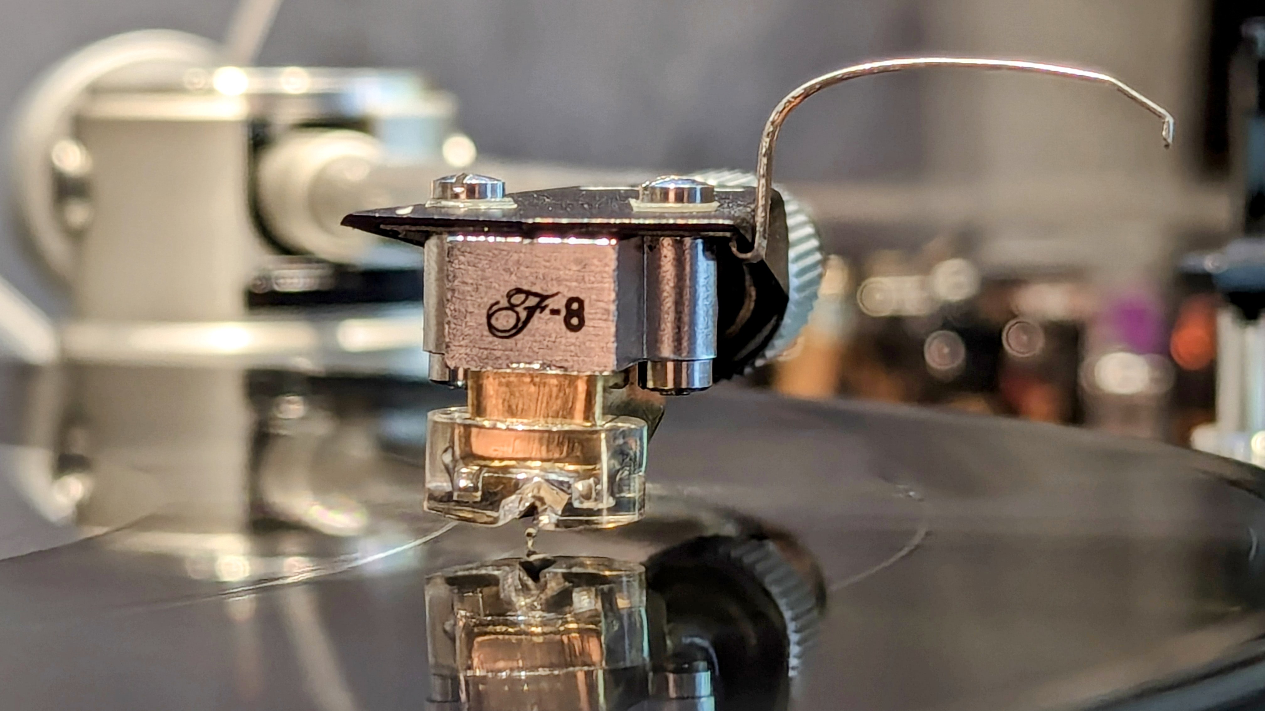

#2442
Post autor: domibobi »
Grace F-8 w trochę innej wizualizacji 🤩
Posty: 7351
Re: Pokaż mi swoją wkładkę
#2443
Zdjecie bajer! Plyta jak tafla szkła :clap: :clap:
Posty: 45565
#2444
domibobi pisze: ↑
08 cze 2024, 18:28
Grace F-8
Body to tzw. F-8L '10, choć igła to "zwykła" L.
domibobi
Posty: 3489
Gramofon: Sony PS-X65
#2445
Wojtek pisze: ↑
08 cze 2024, 23:43
domibobi pisze: ↑
08 cze 2024, 18:28
Grace F-8
Igłę przełożyłem. Nie sposób się połapać w tych literkach po ósemce 😉 szczególnie po rumie 🥃 W dodatku dziś zepsułem taką zwykłą L - plastikowa przeźroczysta oprawka rozpadła się na dwie części podczas montowania w body 😬 Czy takie Jico nie mogło by strzelić jakiejś serii igieł dla Grace... Poproszę ich mailowo 🤣
