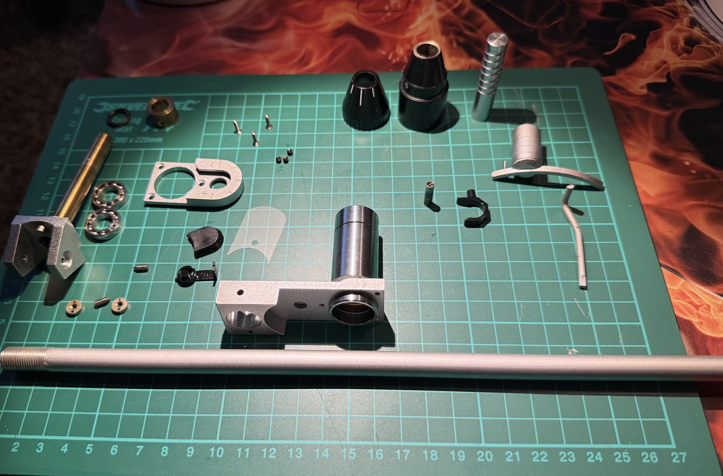

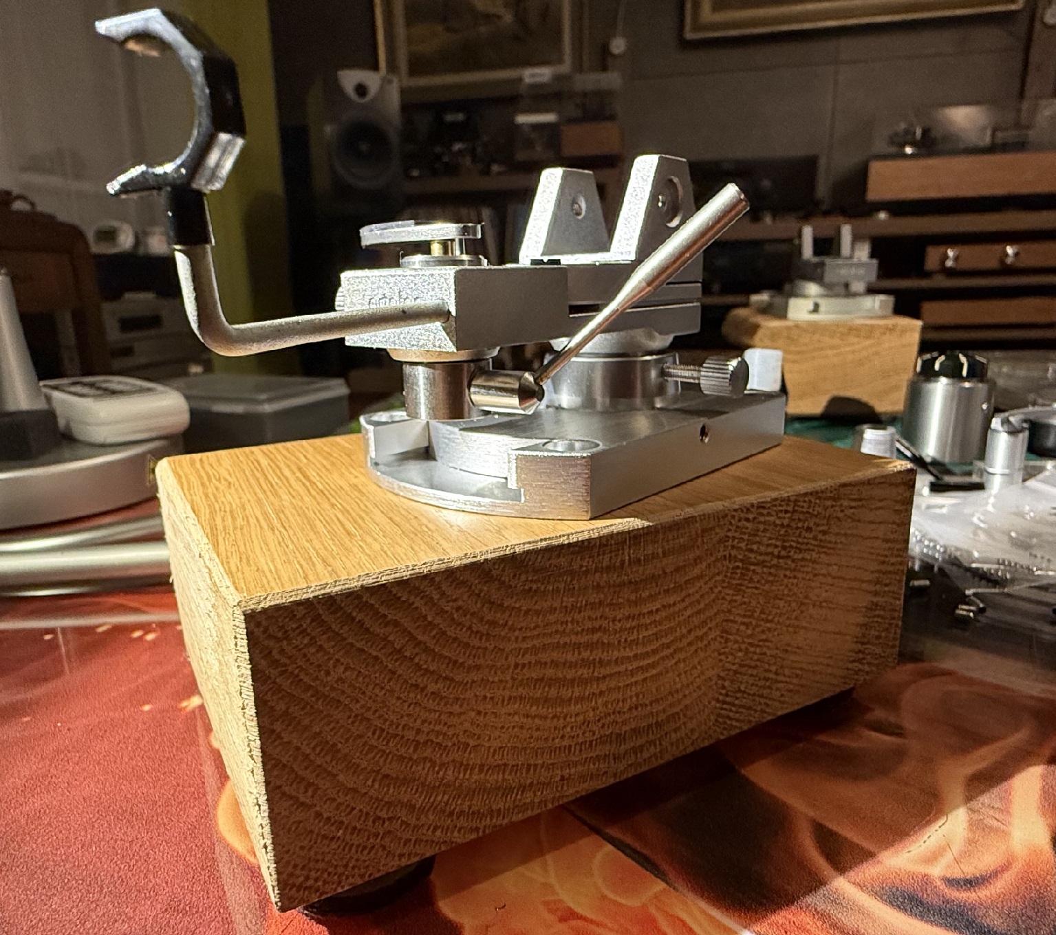

Peliks
Posty: 2767
Lokalizacja: Wejherowo
Re: Ramię 12 cali.
#70
Post autor: Peliks »
Peliks pisze:
19 wrz 2025, 18:52
Rozpoczynam akcję "Bokrand II" mam pewne przemyślenia po wersji pierwszej ale jej nie przerabiam tylko robię nowe ramię.
No i dokładnie tak nie zrobiłem :D
Po kolejnych przemyśleniach stwierdziłem że nie potrzebne mi dwa prawie identyczne ramiona i dodatkowo szkoda mi było oryginalnej krótkiej rurki i przeciwwagi Ortofona które były w bdb stanie. Czyli wersję mkI przerobiłem na mkII a "nowe" ramię odświeżyłem i zostawiłem oryginalne 9 cali.

gyro4841
Posty: 967
Gramofon: Saba PSP 910
Re: Ramię 12 cali.
#71
Post autor: gyro4841 »
Witaj. Super.
Teraz kiedy masz "przesówny stolik" to możesz używać oryginalnego headshella np z s500.
Sam dotaczales obudowę łożyska (chodzi o orginalny czarny "gówno plastik" który często pęka? Co, czego tym razem użyłeś jako "antyrezonatora"?
Peliks
Posty: 2767
Re: Ramię 12 cali.
#72
gyro4841 pisze:
22 lis 2025, 21:09
Tak, pierwszy raz całkowicie moja robota bo w końcu kupiłem tokarkę :D
A jako tłumik nadal teflon choć mniej go widać.
