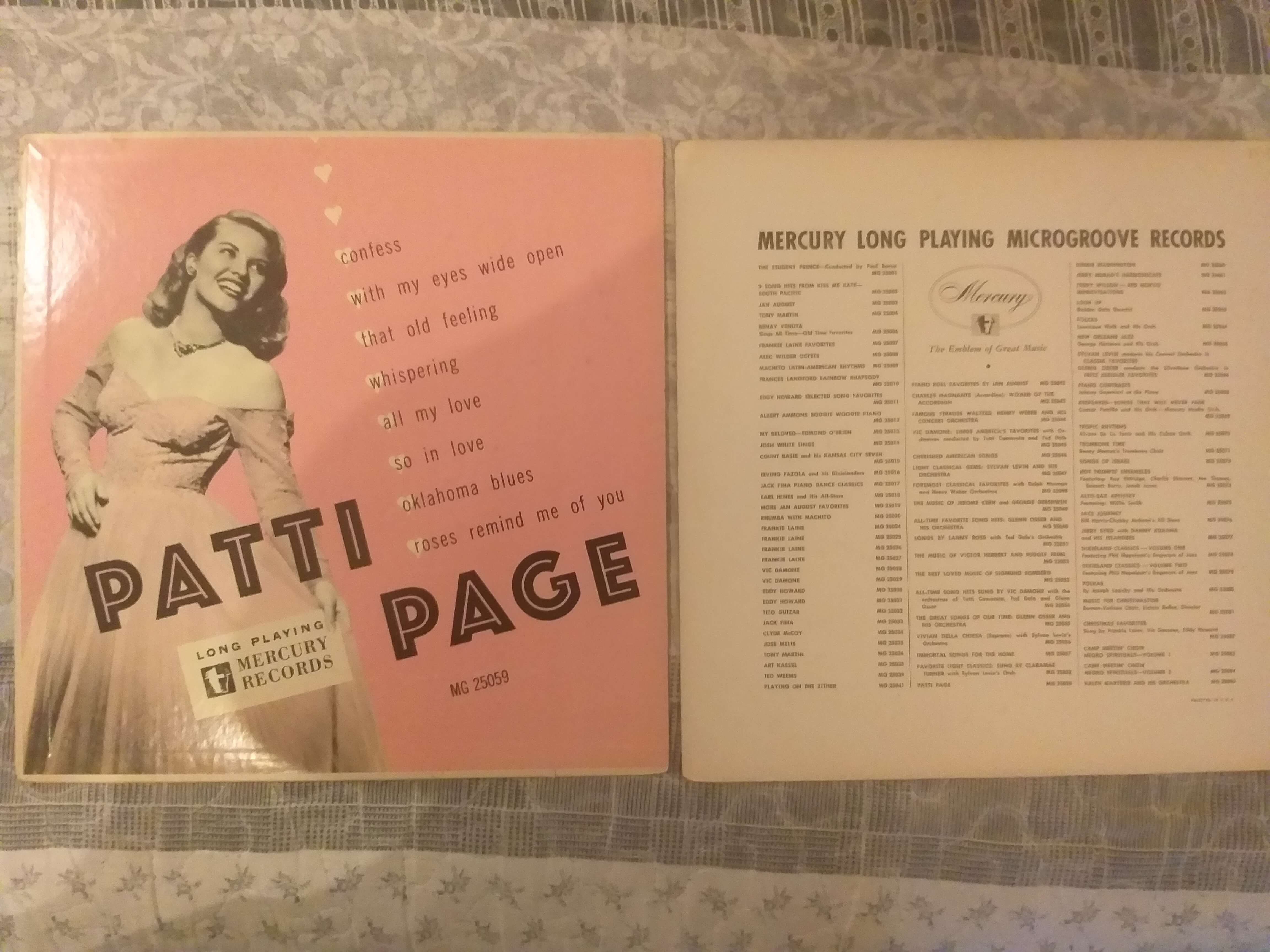

A jakąś fotę dostaniemy? Jak wygląda label? Okładka?
Jest to prawdopodobnie pierwsze którego nie ma na discogs, bo patrzyłem na inne wydania z mercury z 1950 może też być z 1951.
A płyta w stanie side 1 vg+/side 2 vg (wizualnie) ale gra średnio znaczy potrzebuje mycia nie mam na razie płynu do płyt, bo mi się skończył.
Sama płyta gra z dużym trzaskiem na stronie A, strona B też tak średnio, ale nie była myta właśnie, a jakość nagrania jest spoko tylko wokal ma dosyć duże bzyczenie, a A4 gra płasko chociaż na końcu trochę basu ma, a B1 gra mega dobrze i czysto B2 bez basu i trochę cicho, a reszta jest spoko przyjemnie się grało (: na spofity jest chyba z płyty winylowej bo słychać jakieś trzaski
okładka g+/vg, ale by była może vg+, gdyby nie była cała rozdzielona /;.

Jeśli nie ma na Discsogs, to dodaj i zobaczysz po czasie ile osób ma, a ile chce mieć. W ten sposób poznasz poziom wysokości "jej rarowatości"...

Hej, jest to normalna płyta mikrorowkowa monofoniczna.
Możesz ją bezpiecznie odtwarzać na wkładce stereo, aczkolwiek zagra najlepiej na wkładce mono.
Jak masz możliwość to włącz tryb mono na wzmacniaczu / przedzwmacniaczu.

Nie pierwsze i nie ostatnie. To na pewno.
To normalna płyta = graj nie żałuj strun. Dość ciekawa mam je fotografię sprzed paru lat, bo była na pewnej wystawie fonograficznej (jest dość okazjonalnie cenna kolekcjonersko, nie mylić z finansowo).

Hehe, mam kilkadziesiąt płyt których nie ma na discogs jeszcze, ale samo to nie znaczy że są jakieś super rzadkie.
Ot po prostu niszowe.
Kiedyś sam dodawałem, aż moderator mi zgasił wpis bo podałem "za dużo informacji". Odpuściłem sobie pracę.
ptishakur pisze:
07 maja 2024, 22:41
Możliwe że wysokie tony już się zjechały. Jak się rowek zużywa to wysokie tony lecą w pierwszej kolejności.
Nie wiem jaką wkładką/igłą odtwarzasz, ale płyta na przestrzeni tych 70 lat raczej nie była traktowana delikatnie.
EDIT:
Ktoś nawet popełnił temu rzadkiemu albumowi stronkę na wikipedii :D
https://en.wikipedia.org/wiki/Patti_Page_(album)
Cytat z wikipedii prowadzi gdzie? Na discogs :o
https://www.discogs.com/release/7172846 ... Patti-Page
Myślę że można się rozejść :morda:
