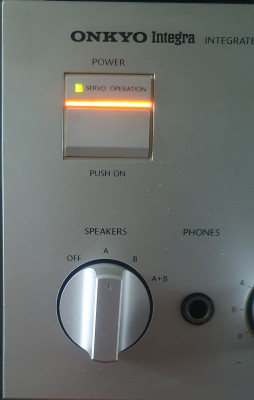

Pokrętło Speakers jest źle zamontowane. Strzałka powinna pokazywać na pozycję, a nie być o 180 stopni obrócone.
Powinno być łatwe do naprawienia.
Co dziwne - na zdjęciach z aukcji jest zamocowane prawidłowo. Czyżby coś się zadziało w międzyczasie?

Ono jest zamontowane poprawnie.
Po prostu na poprzednim zdjęciu specjalnie ustawiłem je w ten sposób żeby pokazać że "da się je przekręcić", co wydaje mi się dziwnie. W prawo nie ma takiej możliwości gdyż po najechaniu na pozycję "A+B" następuje opór. Natomiast po najechaniu na pozycję "OFF" jest możliwość jego łatwego przekręcenia dalej w lewo. Tak chyba być nie powinno?- Wojtek

Raczej nie, ale może po prostu jest już mechanicznie wyrobione i dlatego tak.
- amrowek
- Posty: 8488
Re: Wzmacniacz do Adam GS 420
Raczej nie też powinien być opór...
i też się można zdziwić jak wygląda 40 letni sprzęt czasami brak kartonu i styropianuPanTakiOki pisze: ↑18 kwie 2024, 19:28to oczywiście na zdjęciach wyglądał lepiej niż w rzeczywistości, ale jest to sprzęt 40-sto letni więc nie nastawiałem się na idealny wygląd.

Słusznie Ci się wydaje.PanTakiOki pisze: ↑18 kwie 2024, 19:28Pytanie czy tak ma być? Bo wydaje mi się że nie.
Ktoś grzebał i źle poskładał.PanTakiOki pisze: ↑18 kwie 2024, 19:28czyli dwa ustawione dłuższym ramieniem trapezu w górę, a jeden w dół.
Pewnie wszystkie potki i przełączniki są spryskane a ten, być może, okazał się oporny na szuwaksPanTakiOki pisze: ↑18 kwie 2024, 19:28bardzo lekko, ale jednak trzeszczy
Raczej nie zostało poprawnie przykręcony do przedniej płyty.PanTakiOki pisze: ↑18 kwie 2024, 19:28No i pokrętło "CARTRIDGE SELECTOR" jest mechanicznie zużyte, waha się i rusza jak się nim przekręca, ale elektrycznie nie słychać żeby był jakiś problem.

Hmm, okej, to spróbuję wypytać sprzedającego. Może się dowiem czegoś więcej o historii wzmacniacza.
Dzięki za uspokojenie, najwyżej będę pytał o szczegóły "doprowadzenia do pełnej sprawności"
Nie, wzmacniacz całe szczęście nie trzeszczy.
Jeżeli źródłem jest telefon to wszystko w porządku, nie ma nic do zarzucenia.
Nigdy nie słuchałem starego gramofonu, więc nie mam wyznacznika jak powinien się zachowywać.
Zapewne problemem mogą być też same płyty winylowe które używałem - też mają swoje lata, przechowywane były w różny sposób (też niestety na leżąco) więc zapewne częściowo to też problem.
Aha, ok.
Czyli po prostu taki urok.
No to porozmawiam jeszcze ze sprzedającym i zobaczymy.
Ale jestem już spokojniejszy, tym bardziej że zdaję sobie sprawę że jeszcze dużo jest do poprawienia gdyż aktualna "instalacja" jest tylko testowa i ma wiele wad (igła/wkładka, kolumny, okablowanie) i całość wymaga doinwestowania i trochę czasu.

Więc rozmawiałem ze sprzedającym i okazało się że w opisie aukcji była informacja "wzmacniacz od pierwszego właściciela" ale sprzedający nie poinformował że to nie on był tym pierwszym właścicielem
Biorąc pod uwagę źle zamontowane przyciski zakładam że gałki również mogą być niechlujnie zamontowane co powoduje takie ich zachowanie.
Nie mniej jednak więcej wad nie odnalazłem.
Pokusiłem się nawet o inspekcję wewnętrzną (przez otwory w pokrywach) i tutaj nie mam żadnych zastrzeżeń.
W środku wszystko wygląda w porządku, nie widać ingerencji w elektronikę, ale jest czystko, więc pewnie rozbierany był i to potwierdza teorię o przyciskach i gałkach.
Dodatkowo przyjrzałem się tranzystorom mocy i całe szczęście wszystkie są oryginalne (weryfikowałem z instrukcją serwisową).
Skoro urządzenie gra dobrze to postanowiłem że zostanie,
Przy okazji dostrzegłem dlaczego miałem problem z wysuwającą się igłą.
Otóż okazało się że gniazdo mojej wkładki jest uszkodzone - brakuje blaszki z jednej strony: To powodowało że igła jest luźna i się wysuwa.
Tak więc wychodzi na to że muszę kupić nową wkładkę.
