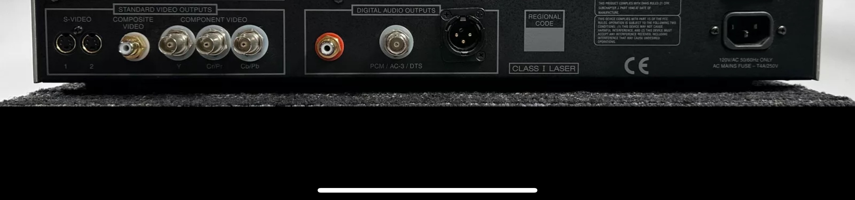

Przymierzam się do zakupu transportu cd/dvd i chciałbym go wykorzystać również do puszczania sygnału do telewizora.
Z tv w ścianie mam puszczony przewód hdmi z Tv.
Proszę o pomoc w podłączeniu transportu do tv w celu uzyskania fonii i wizji :)
Czy są jakieś przejściówki żeby móc wykorzystać ten przewód hdmi?

W tym transporcie ze zdjęcia masz tylko analogowe wyjścia wideo. Do kabla hdmi najlepiej to podłączyć z wyjść komponent przez odpowiedni konwerter, ale tu z dźwiękiem będzie lipa, bo wyjścia audio masz tylko cyfrowe, więc audio i tak musisz puścić przez jakiś dac/wzmacniacz. Obraz po konwersji i upscalingu raczej będzie słabej jakości, bo component daje max 720p, które jest później upscalowane do 1080p.

Daca akurat mam ale skoro obraz będzie lipa to chyba odpuszczę:(

To wyjście XLR to ktoś dosztukował czy tak fabryka dawała?

Fabryka dała

Jak jakość obrazu jest priorytetowa to lepiej pójść w blu-ray, który ma lepszy układ przetwarzania obrazu albo dvd z wyjściem hdmi. Ja mam stary blu-ray Panasonic BDT500 i filmy z dvd wyglądają przyzwoicie na tv 4K.
