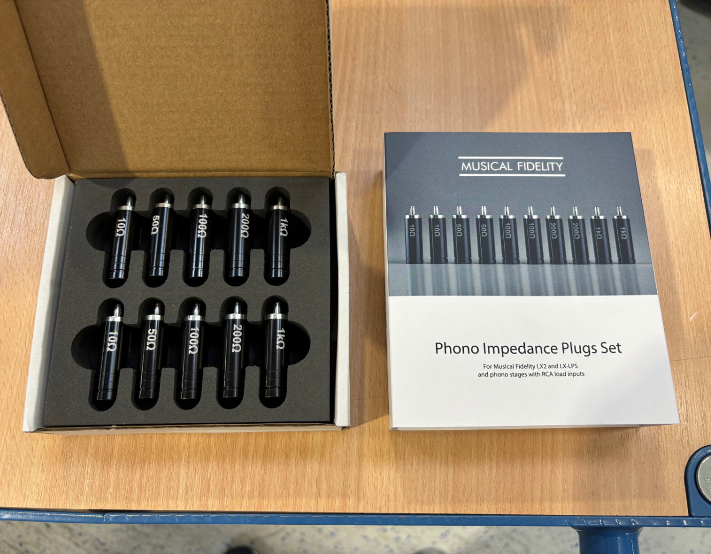

Cześć,
Czy ktoś z szanownych kolegów mógłby mi pomóc sporządzić zworki do przedwzmacniacza musical fidelity lx-lps?
Kupiłem używkę, ale niestety bez wtyków RCA do regulacji wzmocnienia. Powinny być takie jak na zdjęciach, które załączam.
Mogę je oczywiście kupić, ale pewnie taniej będzie zrobić samemu, a i satysfakcja będzie większa. Z lutowaniem u mnie średnio, ale chętnie się podszkolę.
Zgodnie z instrukcją były 2 wtyki do wzmocnienia MM po 47pF oraz 2 do wzmocnienia MC po 100ohm, ale można zrobić o innych parametrach.
Mam nadzieję, że piszę wystarczająco precyzyjnie.
Dalibyście znać co mam kupić i jak to później lutować. Może znacie jakiś filmik instruktażowy o podobnym zagadnieniu 🤷
Z góry dzięki za pomoc!

Łączysz środek RCA z jego obudowa oczywiście pod tą nakrętka, odpowiednim rezystorem który ma ustalić obciążenie wkładki. Najlepiej jednak zmierzyć czy przedwzmacniacz nie ma już jakiejś rezystancji wbudowanej, w tym przypadku będzie trzeba policzyć rezystancję złożoną z dwóch rezystorów połączonych równolegle.

Dziękuję. Wydaje mi się, że bez tych zworków ma parametry 47pf dla MM i 100 ohm dla MC. A na co mam zwrócić uwagę wybierając rezystory? Jak sprawdzam w necie to w ofertach jest podana moc.

Skoro tak to po co by dołączali zworki od 100 ohm i 47k ohm w zestawie z preampem? (patrz "Accessories (supplied)" na zdjęciu z manuala który sam załączyłeś).

A to nie jest tak, że jak się wsadzi te dodatkowe zworki to te wartości wzrastają? Czyli jak wsadzę dwa zworki po 100 ohm to będę miał łącznie 300ohm (z tą wbudowaną) 🤔 Dodam jeszcze, że słucham bez tych zworków wkładek MM i MC i grają całkiem fajnie.

Niestety nie ma możliwości zwiększenia rezystancji przez dodanie równolegle jest tylko mniej. trzeba zmierzyć. Chyba ze jest przełącznik żeby użyć albo wbudowanej rezystancji albo tej dokładanej.

Wygląda na to, że dla MMek jest zafiksowane 47kohm a dla MC 100ohm.
Jak Wydra pisze - dodanie rezystora równolegle (a takie połączenie wówczas powstaje) rezystancja się zmniejsza.
Kalkulator: https://sengpielaudio.com/calculator-paralresist.htm
Stąd dla MMek nigdy nie uzyskasz więcej niż 47kohm a dla MC nigdy więcej niż 100ohm ... chyba, że pogrzebiesz w środku.

Miernik w rękę i będzie widać jakie omy pokazuje na wejściu.
W sumie takiego patentu jeszcze nie widziałem. Fajna idea.

Na 47k nie widzię tam.
W sumie takim pierdzikiem można sobie dodać taką funkcjonalność do każdego pre bez regulacji lub ze zbyt małym zakresem (oczywiście tylko ze zbiciem w dół).

W tym pudełku? To chyba tylko do MC, patrząc na wartości.
W instrukcji piszą że w zestawie powinny być zworki na 100 ohm i 47k ohm (załączony obrazek z manuala).

Moc tutaj nie istnieje, każdy rezystor będzie dobry. Metalowe potencjalnie mniej szumią.

W opakowaniu powinny być po dwa zworki 47pf i 100ohm, ale nie sprawdziłem jak kupowałem dlatego chcę dorobić. Pisałem do producenta to mi wysłali info o tym pudełku za 450 zł 🙂
Tak sobie myślę, że i tak dorobię te zworki i sprawdzę jak to działa i czy w ogóle będzie jakaś różnica 🤷
