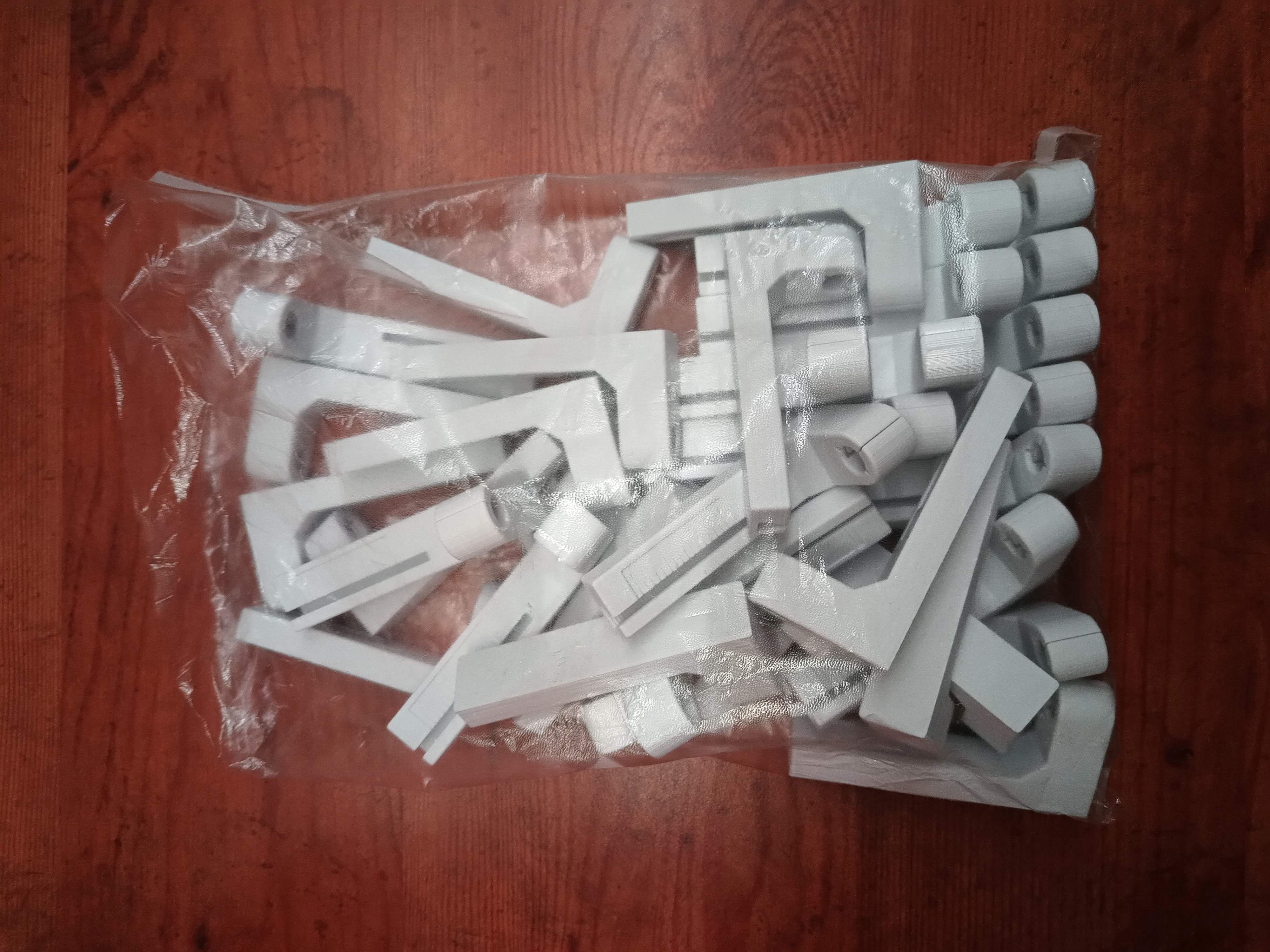

Spieszę uspokoić szanowne grono, nie zdefraudowałem środków i nie czmychnąłem na Malediwy spędzać jesień życia jako rentier od ulokowanego w bitcoiny kapitału z jakąś dziewczyną z winylem :morda:
Towar gotowy, odebrałem w czwartek, ale cały week korzystając z pięknej pogody zap...em w tematach ogrodowych. Wbrew klimatycznym denialistom wiosna przyszła nie czekając na zamordowanie pogańskiej Marzanny w odmętach rzek i jezior ;)
Jutro pakowanie i wysyłki. Już się cieszę... :roll: ;)

Również odebrałem ale trochę jestem rozczarowany - bardzo trudno wcisnąć headshella w tego gauga a jak już wciśniemy to znów trudno go wyjąć , trzeba się bardzo mocno siłować w obie strony i jak się nietrudno domyślić o uszkodzenie igły przy tych czynnościach jest bardzo łatwo.
Też tak macie?

mcemsi pisze:
13 mar 2024, 15:03
Niestety headshelle mają różne tolerancje wykonania. Sam mam kilka i jedne wchodzą ciężko, inne są ok, a jeszcze inne prawie wypadają. Z tego powodu w nowej wersji, którą kończę projektować są wymienne głowice z różnicą średnic 0.1mm.
Nie wiem jak wygląda obecny wydruk, ale PLA ma tendencję do kurczenia sie trochę (normalnie operator drukarki powinien wiedzieć czym drukuje i to skorygować), ale i tak jesteś po lepszej stronie, bo nie wypada. Otwór można po prostu delikatnie przeszlifować drobnynm papierem sciernym lub pilniczkiem aż będzie ok.

tomik pisze:
13 mar 2024, 15:32
bo nie wypada
A to oczywiście , wtedy to juz by sie do niczego nie nadawało. Jest w sieci taki projekt o którym juz pisałem - https://www.thingiverse.com/thing:652001
tomik pisze:
13 mar 2024, 15:32
OK , to tak spróbuję

Post autor: tomik »
Wychodzi na to, że najbardziej uniwersalna byłaby wersja z nieco luźniejszym otworem i dodatkową śrubą do zaciskania. Pomyślę, może coś się uda wykombinować

Post autor: Krzysztof_M »
Tam jest szczelina pozwalająca na pracę uchwytu.
Może po prostu wystarczy, w przypadku za ciasnych otworów, wcisnąć tam kawałek czegoś aby wstępnie rozepchać mocowanie?
