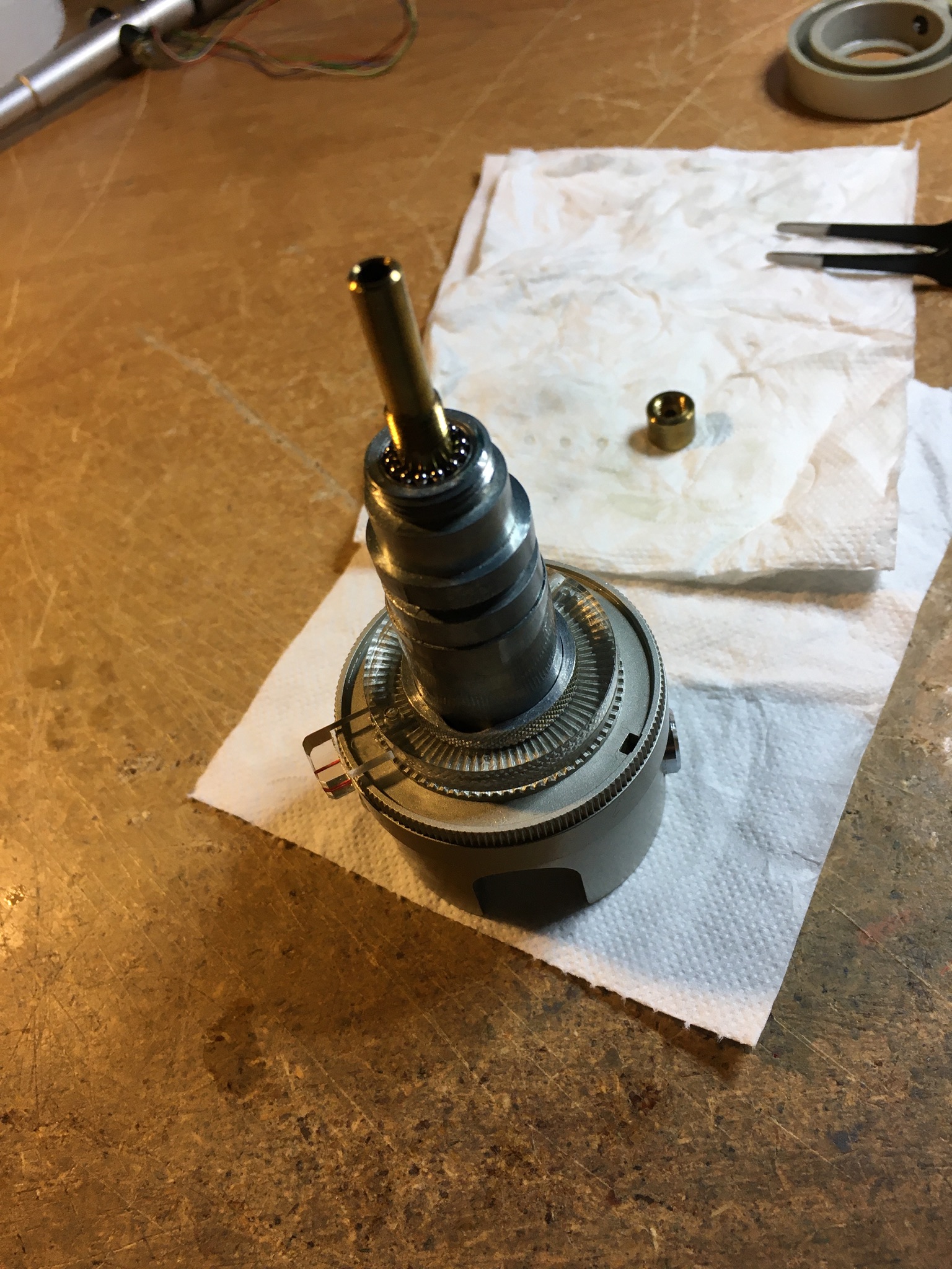

Wbiję w temat. Trenuję w moim 70 smarowanie windy, ramienia itp. Posypało mi sie łożysko kulkowe na dole osi pionowej ramienia, czy podpowiecie ile tam jest kulek? Do szukałem sie 9-ciu sztuk.
W instrukcji, którą posiadam zalecają smarowanie części ruchomych smarem CR10, jaki to smar?
I poza konkursem, w jaki sposób dostać sie na vinyl engine po pełną instrukcje od tego modelu. Jakbym nie chciał przejść na winylengine to mam błąd, że strony nie znaleziono..

Poruszyłem niebo i ziemię, odkurzyłem każdy kąt w pokoju, skończyło się na 13 kulkach. Na kompie sobie narysowałem bieżnię zewnętrzna o fi 11mm, narysowałem kulki fi2mm, finalnie zmieściło sie 14 sztuk z bardzo malutkim luzem. W myśl zasady - 1, 13 to dobry wynik. Znałem na jeBaju, gość sprzedaje 12 kulek jako łożysko do PS-X70.

Kupiłem bliźniaka i tam tez jest 13 kulek w łożysku osi ramienia, czyli nic nie zginęło. Człowiek spokojniejszy.
