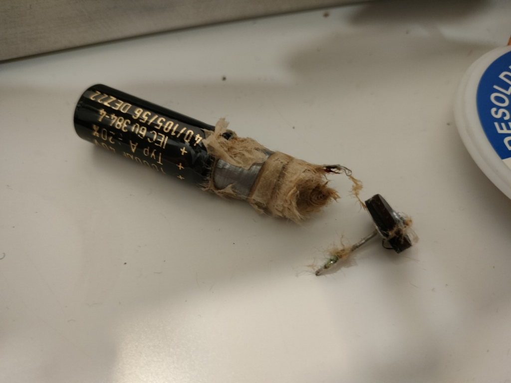

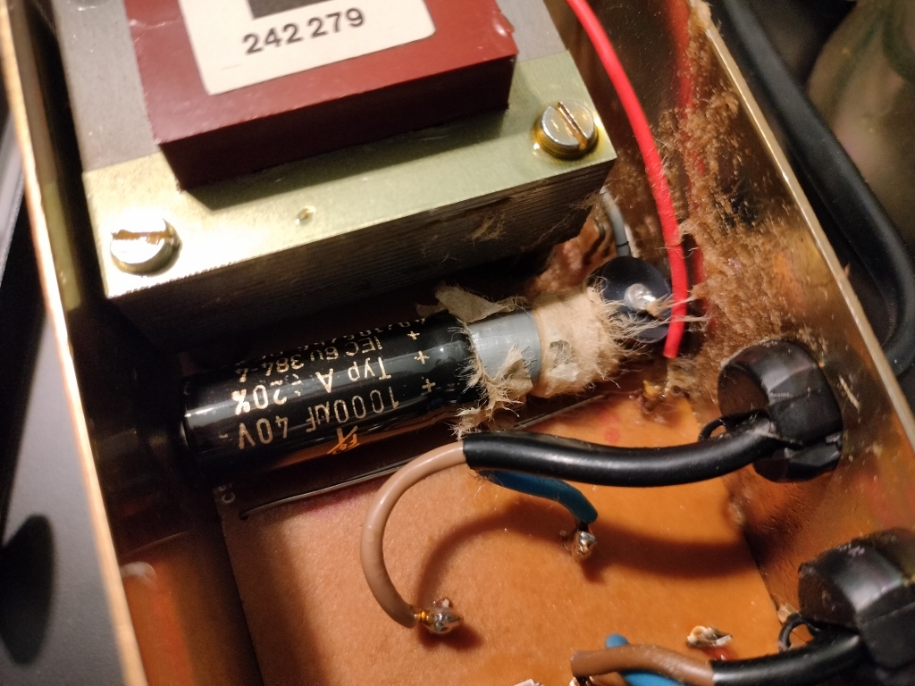

Jeden z serwisowanych Duali, jakoś w okolicach Nowego Roku, również zechciał sobie "postrzelać". Efekt możecie zobaczyć na zdjęciach. Dodam, że to zupełnie nowy kondensator 😲 Pierwszy raz mi się zdarzył mi się taki przypadek. Co Wy na to?

olsza84 pisze:
04 sty 2024, 21:23
Co Wy na to?
Piękny rok się zapowiada... 8-)
Posty: 16225
Re: Dual - co aktualnie na warsztacie [olsza84]
#678
Ciekawe. A jaka przyczyna tegoż wystrzału może być? Bliskość trafo, może mieć znaczenie? (max co spotkałem to silnie spuchnięte i zdeformowane, taki pierwszy raz widzę). W jakim to modelu?

Takie efekty widziałem po wpięciu odwrotnie konda w DC. A tam jest w ogóle DC a nie AC?

Bacek pisze:
05 sty 2024, 17:43
Dokładnie - pomyliłem +/- :lol:
Tam jest już DC po wyprostowaniu przez mostek.

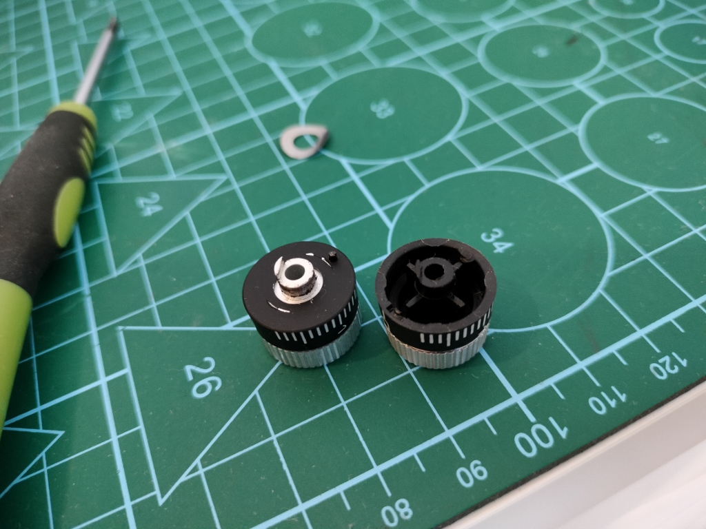

Jakby ktoś pytał o różnice "jakościowe" pomiędzy serią 6xx a 5xx to na zdjęciu jeden z wielu przykładów.
Po lewej pokrętło nacisku z Duala 606 , które jest odlewane w całości ze stopu aluminium. Po prawej mamy już niestety plastik z modelu 505-3.
Co jest tutaj bardzo ważne to te dwie wypustki, które są szalenie istotne dla funkcjonalności. Jeżeli się wyłamią czy zetrą, to całe pokrętło jest do wyrzucenia. W tym pokrętle wykonanym z plastiku jest niestety na to dość spora szansa. W tym z aluminium nikła.

Posty: 7874
#683
olsza84 pisze:
10 sty 2024, 20:16
Miało być tanio...
Czy pokrętła można stosować do tych modeli zamiennie?

konrads0 pisze:
10 sty 2024, 22:01
Tak, są identyczne, więc można.

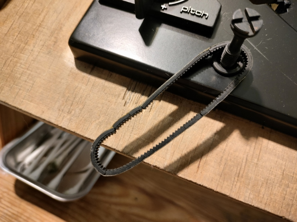

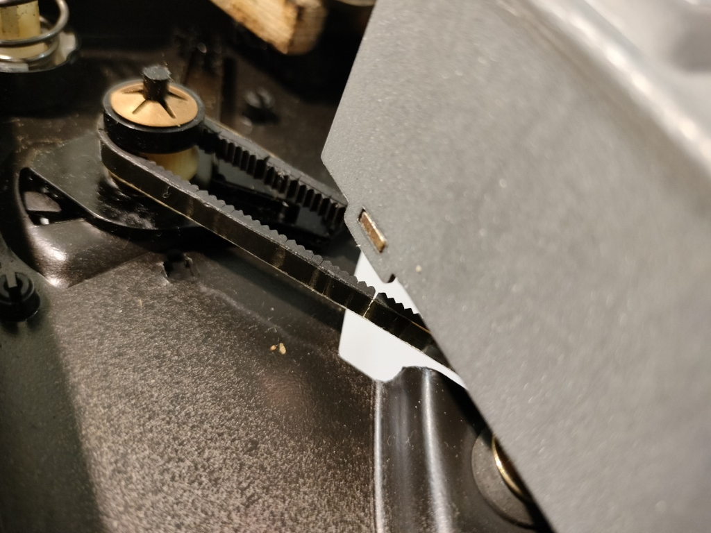

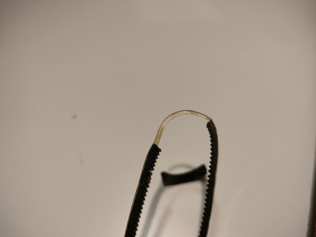

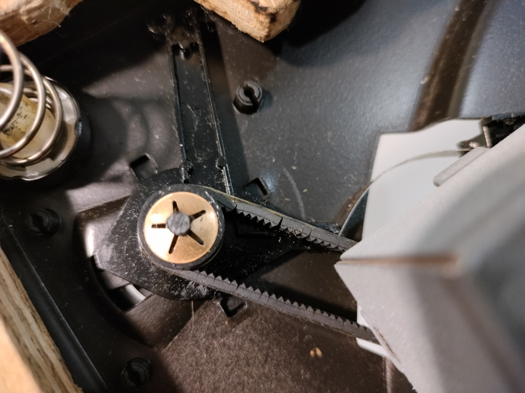

Właściciel zdążył rychło w czas z renowacją swojego Duala 🙂 Pasek zębaty już w fazie rozkładu, co widać na zdjęciach.
Mało tego, ktoś zamiast wymienić na nowy, to ratował się taśmą klejącą, żeby utrzymać pasek przy życiu. Mam nadzieję, że to nie robota jakiegoś serwisanta ale przyznać trzeba niezły patent 🙃😉

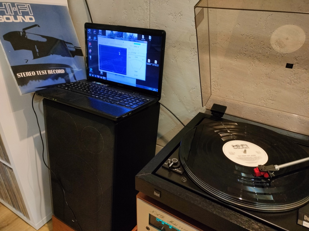

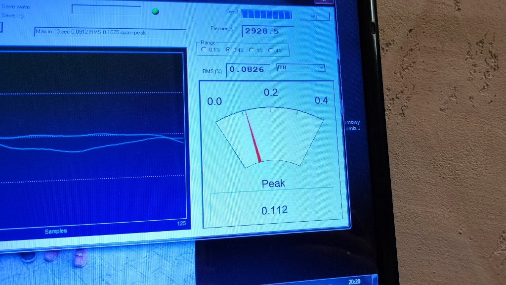

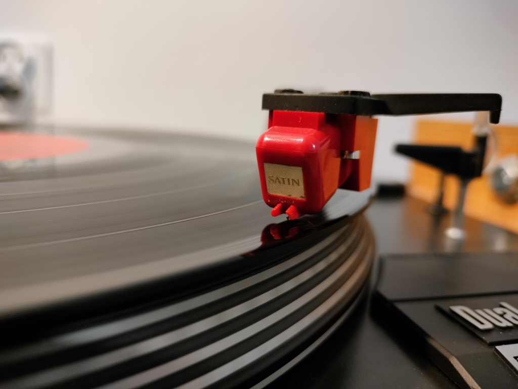

Testuję sobie Duala po serwisie na płycie testowej. Ciekawie wyglądająca wkładka MC Satin M-117 :)
