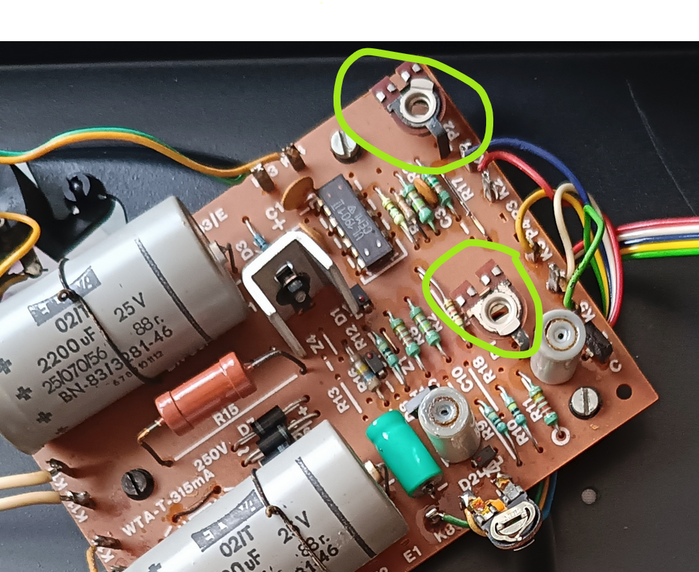

Wyglada to tak
Wyglada to tak
Tu masz zaznaczone potencjometry regulacyjne. P2 jest na skrajnym położeniu ale on jest od 45rpm. Pokręć nimi. Sprawdź czy jest reakcja. Wydrukuj sobie szablon do ustawiania obrotów. Najlepiej świecić na niego neonówką ale tradycyjna żarówka wolframowa też da radę.

Panowie dzięki wielkie potencjometry dały rade!!!
Ale okazuje sie że jeden nie ma wpływu na pedkość tylko poprawia dźwięk
