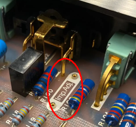

Swoją drogą, jak na wbudowany, to fajny jest ten preamp.

Kiedyś widziałem taki pojedyncze podstawki, gniazdka coś jak pod scalaki.
Może lepiej było by wlutować takie dwa i tylko sobie w nie wtykać rezystory bez grzania płyty w celu sprawdzenia efektu.
- Bacek
- Posty: 3725
- Gramofon: Kenwood L-07D
- Lokalizacja: Poznań
Re: Wkładka MC pod obciążenie 100ohm
Tak naprawdę wystarczy jeden wylutować i korzystać z gotowej podstawki, tam już z taka jest. Przy czym ekstremiści będą mówić o nielutowanych stykach.
