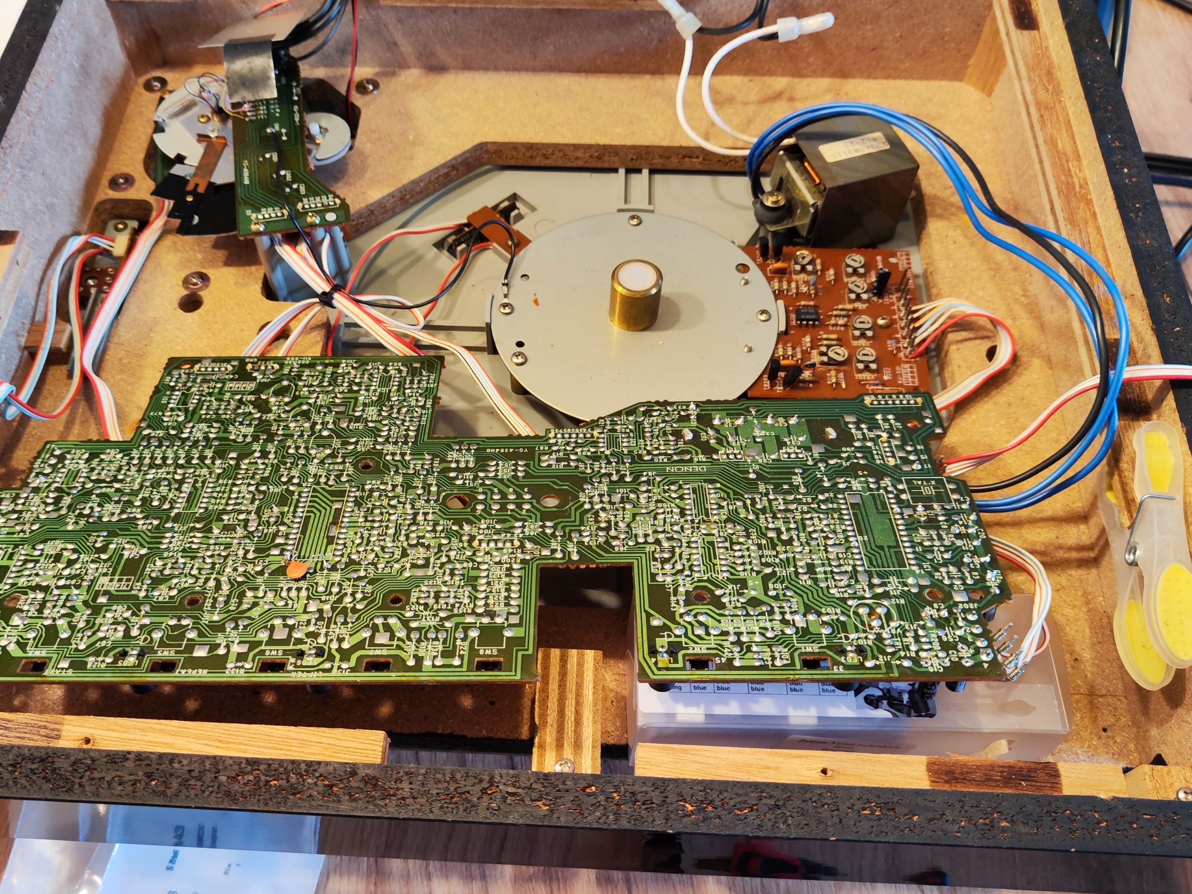

Prace zacząłem. Najpierw recap. Trafo tak czy inaczej ląduje poza plintą.
- Posty: 48
- Rejestracja: 03 sty 2024, 21:46
Re: Zewnętrzny zasilacz zamiast wbudowanego transformatora.
Wymiana elektrolitów wykonana
(zdjęcie "przed")

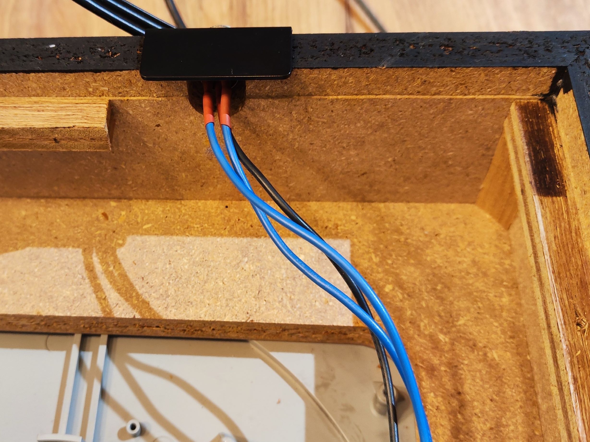

Tak było z oryginalnym trafo:

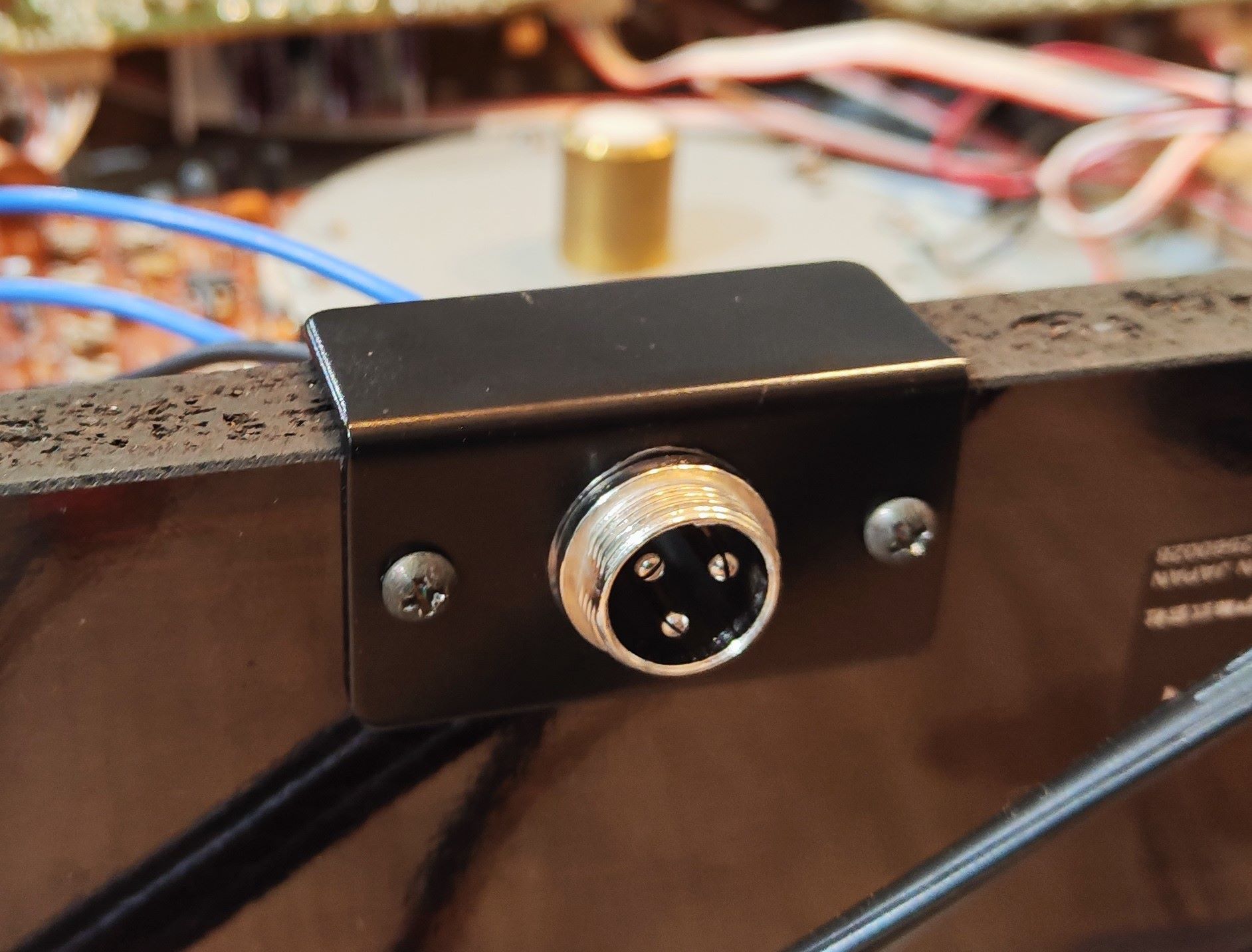

A takie gniazdo wstawiłem:
Co do wyglądu nowego zasilania to wrzucę później. Obudowa jeszcze nie dojechała z krainy kwitnącego ryżu a nie chcę pokazywać tymczasowego rozwiązania bo wstyd.
