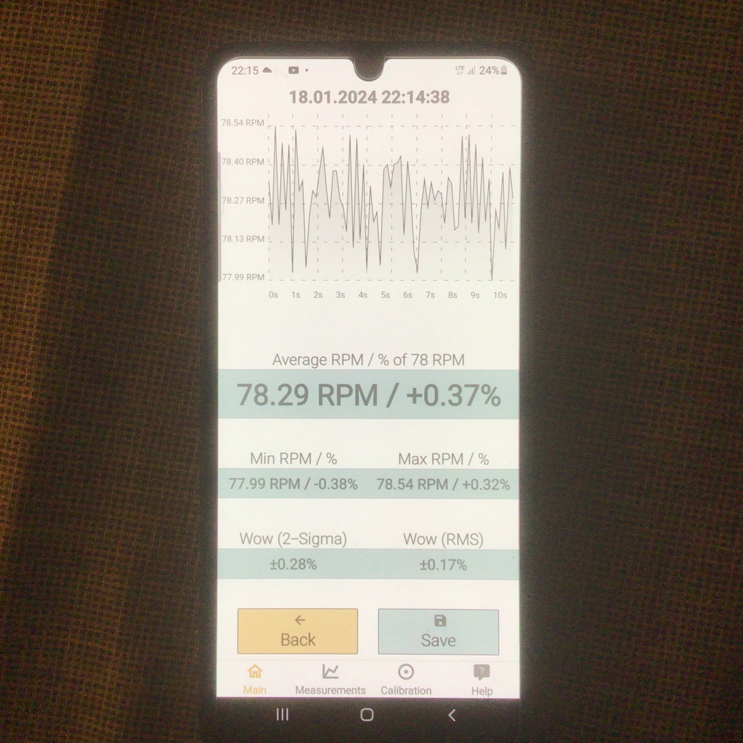

dzięki, ale odsłuch z nagrania nie zawsze jest miarodajny, w przeciwieństwie do wyników pomiaru przez aplikację. Pływanie dźwięku nie zawsze słychać, szczególnie przy głośnej muzyce. Najczęściej niedomagania napędu słyszalne są przy spokojnej muzyce fortepianowej.

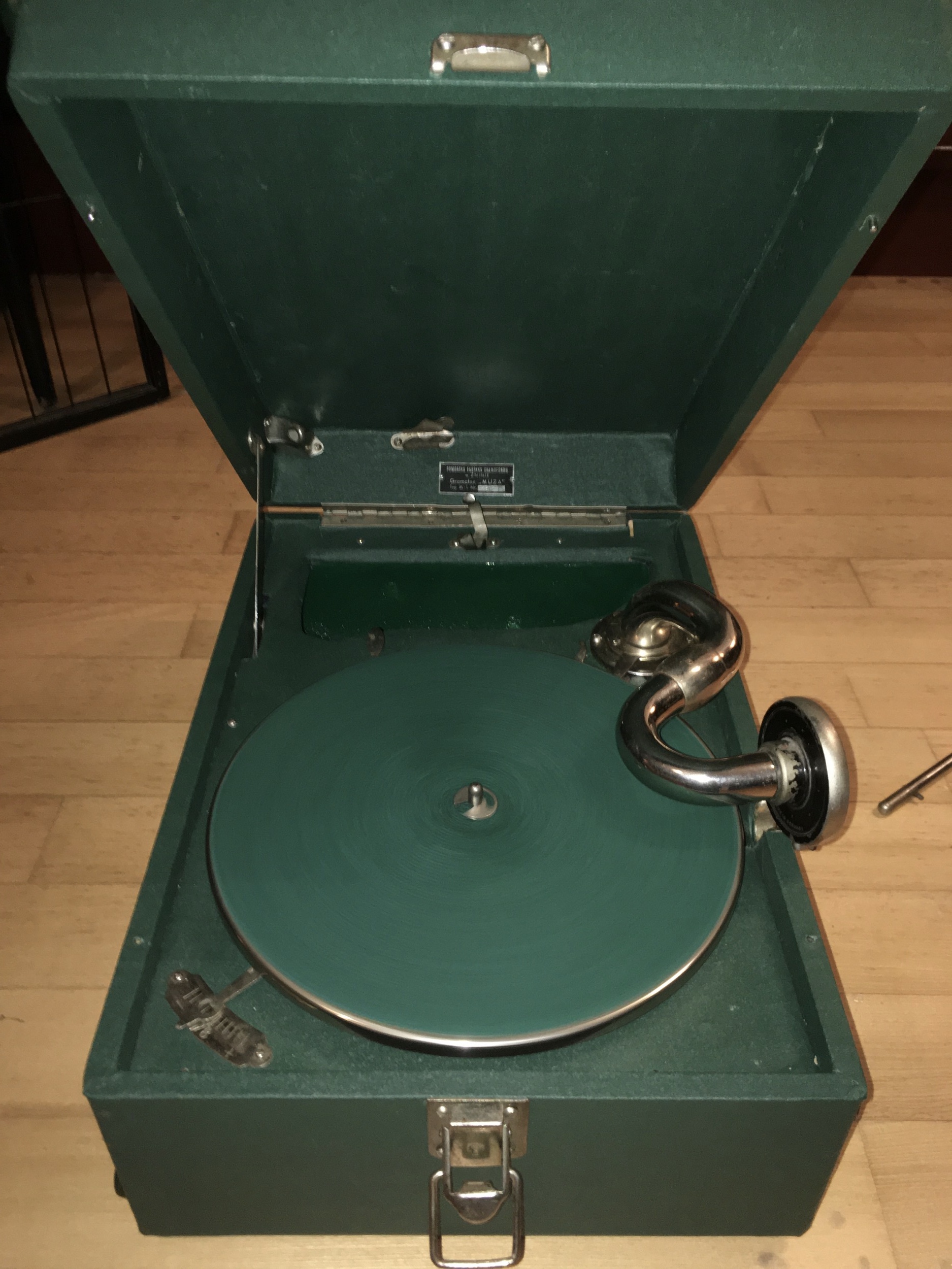

symt pisze:
18 sty 2024, 18:51
Piękny gramofon walizkowy, ja mam podobny tylko z korbą z boku jak w HMV model 102.

18 sty 2024, 14:37
Ja na płycie stroboskopowej sprawdzałem te obroty. Były w porządku bez obciążenia i pod obciążeniem, nielekką przecież głowicą.
Żadnego falowania obrotów u mnie nie ma. Gramofon zwalnia powoli, ale dopiero jak sprężyna się rozpręża i następuje to dopiero po ok 5 minutach od pełnego nakręcenia. Może u Ciebie szwankuje właśnie sprężyna. Czasami smary w motorze są już tak zastygłe (że starości), że nie da rady nic zrobić bez wymiany ich na nowe. Za rozbiórkę motoru nie brałbym się jednak samodzielnie. Siła, naprężenie sprężyny jest tak olbrzymie, że nieumiejętnie wykonana naprawa może żle się skończyć a nawet doprowadzić do jakichś urazów.
To tylko tak się wydaje, że te urządzenia były takie prymitywne. Wbrew pozorom, też wymagały dopieszczenia.
U każdym gramofonie jest taka wajcha służąca do regulacji obrotów, ale nie wydaje się mi abyś to pominął, i jak wnioskuję po prostu Twój gramofon to przyśpiesza to zwalnia?
Może zadzwoń do takiego sklepu DoGramofonu. Oni tam zajmują się takim sprzętem. Może coś pomogą?
https://dogramofonu.pl/pl/c/Czesci/81
Stare gramofony na korbę posiadają napęd mechaniczny. Kluczowym elementem każdego z nich jest sprężyna, która odpowiada za kręcenie się talerza i napędza cały mechanizm. Talerz gramofonu nakręca się dzięki korbie, którą wcześniej trzeba wkręcić lub włożyć w otwór gramofonu.
W naszym sklepie internetowym znajdziesz niezbędne części do gramofonów mechanicznych. Jeżeli szukasz nowego prędkościomierza, talerza lub hamulca, to u nas znajdziesz części, które spełnią Twoje oczekiwania. Sprawdź naszą ofertę.
U mnie wygląda to tak. czy możecie zmierzyć u siebie?

Post autor: Szelak »
U mnie tak.

Post autor: symt »
mierzyłeś bezpośrednio na talerzy, czy na położonej płycie? Masz prawie jak w gramofonie ze stroboskopem. U siebie musze ewidentnie poszukać przyczyny usterki.
Bezpośrednio na talerzu.
