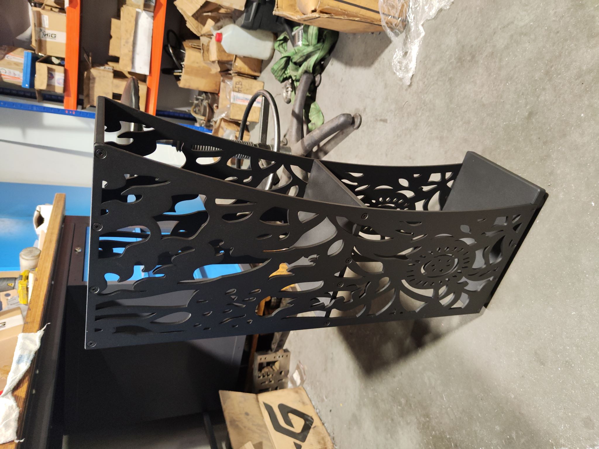

Jakiś czas temu popełniłem takie podstawki pod kolumny. Boki to blacha aluminiowa 4mm cięta na laserze. Podstawy to płyty stalowe 20mm grube, półki to płyty stalowe 8mm. Całość skręcona na śruby z łbami stożkowymi uprzednio lakierowana proszkowo na czarny mat w strukturze bliźniaczo podobnej do tej z obudowy mojego wzmacniacza. Trudno to nazwać DIY bo mam dostęp do profesjonalnych maszyn do obróbki, ale od pomysłu, przez projekt 3d do montażu to moje dzieło. Mam nadzieję, że się spodoba.

Mnie tez. Fajnie ze są ażurowe, z jakimś motywem. To powoduje ze nie ma sie wrażenia ciężkości

A ja ci zazdroszczę tego dostępu do tych maszyn CNC - zresztą chyba każdy Ci zazdrości. Gdyby nie ten dostęp do tych maszyn to wiercenie i gwintowanie tych blach w warunkach domowych (mowa o spodach i półkach) - to dopiero wyzwanie
. Trochę to musi ważyć - dobrze że boczki lekkie, bo jakbyś to zrobił z S355 to wtedy ...

Ważą tak z 15 kilo sztuka. Boki może i alu, ale 4mm grube.gyro4841 pisze: ↑25 sty 2024, 13:12A ja ci zazdroszczę tego dostępu do tych maszyn CNC - zresztą chyba każdy Ci zazdrości. Gdyby nie ten dostęp do tych maszyn to wiercenie i gwintowanie tych blach w warunkach domowych (mowa o spodach i półkach) - to dopiero wyzwanie. Trochę to musi ważyć - dobrze że boczki lekkie, bo jakbyś to zrobił z S355 to wtedy ...

"To je amelinium tego nie pomalujesz "

Fajne to to... ale aluminium ma brzydki nawyk przenoszenia drgań.... hm taki vinage...pierwsze skojarzenie to maszyna do szycia marki S...

Zajefajne blaty ale co mieści się na tym środkowym?

Sprzęt Andrzeju, sprzęt

Środkowa i górna półka to lita stal konstrukcyjna niskowęglowa #10mm, podstawa to stal konstrukcyjna niskowęglowa #20mm. Każda półka przykręcona na 8 śrub M5 i przyklejona. Ażur ścian bocznych zoptymalizowany dzięki obliczeniom metodą elementów skończonych w celu przeniesienia synchronicznych poza pasmo słyszalne, wykonany z tego samego stopu aluminium, które stosuje się na poszycia skrzydeł samolotów. Stop ten tłumi rezonanse i ma bardzo dobrą odporność na zmęczenie, starzenie i utlenianie. Cała konstrukcja przez montażem została powleczona specjalnym polimerem w procesie wypiekania wysokotemperaturowego w celu usunięcia naprężeń i poprawienia charakterystyki o tysiąc pięćset sto dziewięćset jakichś tam jednostek dowolnie wymyślonych przez dział marketingu. Nie zapomniano też o bezpieczeństwu użytkowników. Specjalnie zaokrąglone naroża podstawy zmniejszają o 30% ilość "osz kurwa" w przypadku kopnięcia bosą lub obutą w skarpetkę stopą.
Także tu nic nie pozostawiono przypadkowi. Poprawa brzmienia zestawu jest szczególnie uwydatniona podczas odsłuchu pieśni plemiennych Czukczów
Cytując klasyka: "z nauką nie wygrasz", nie powiedział tak żaden audiofil
