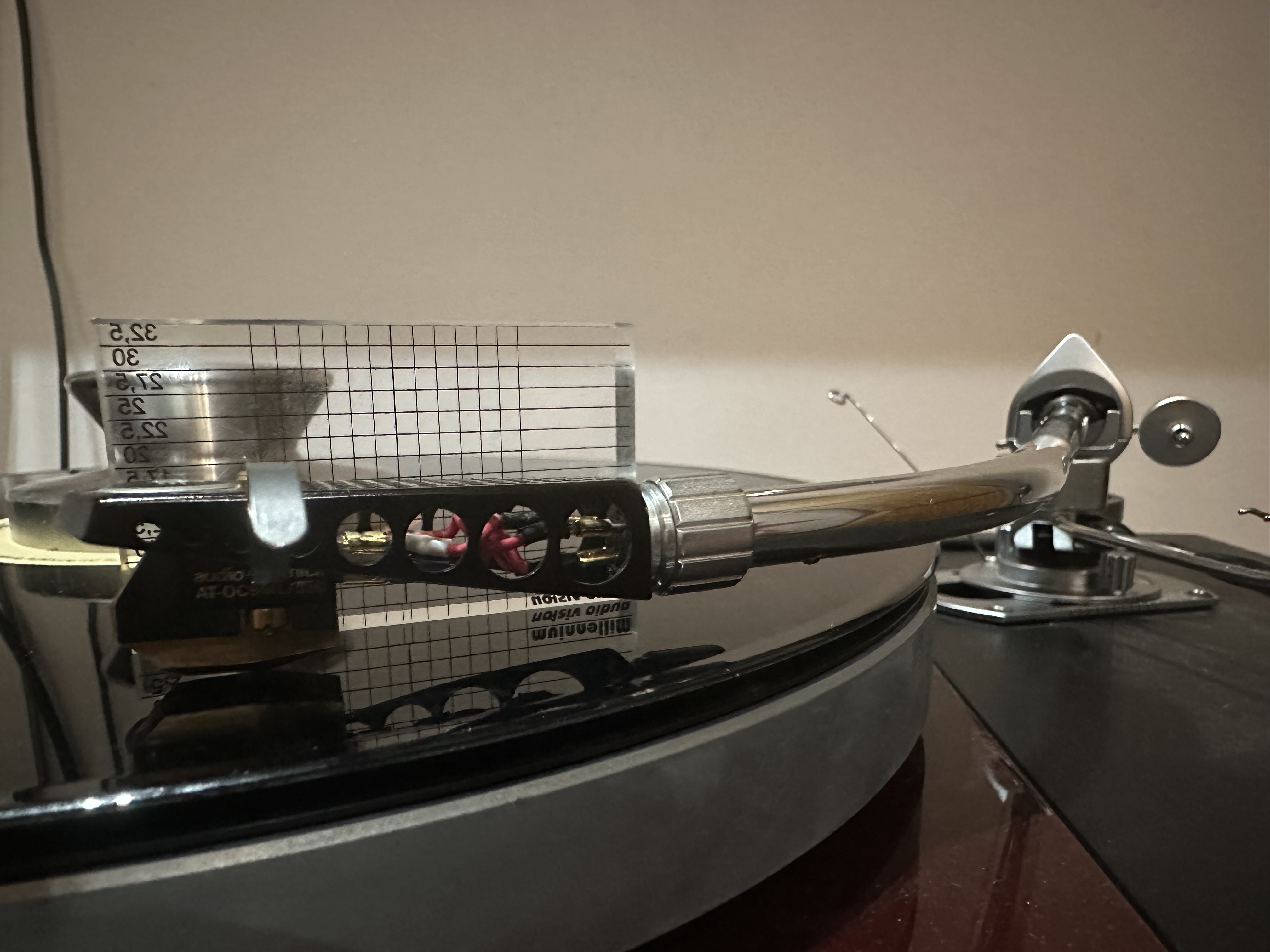

A może jakieś zdjęcie ramienia na podpórce i w miejscu zatrzymania na płycie? Łatwiej będzie wytłumaczyć.

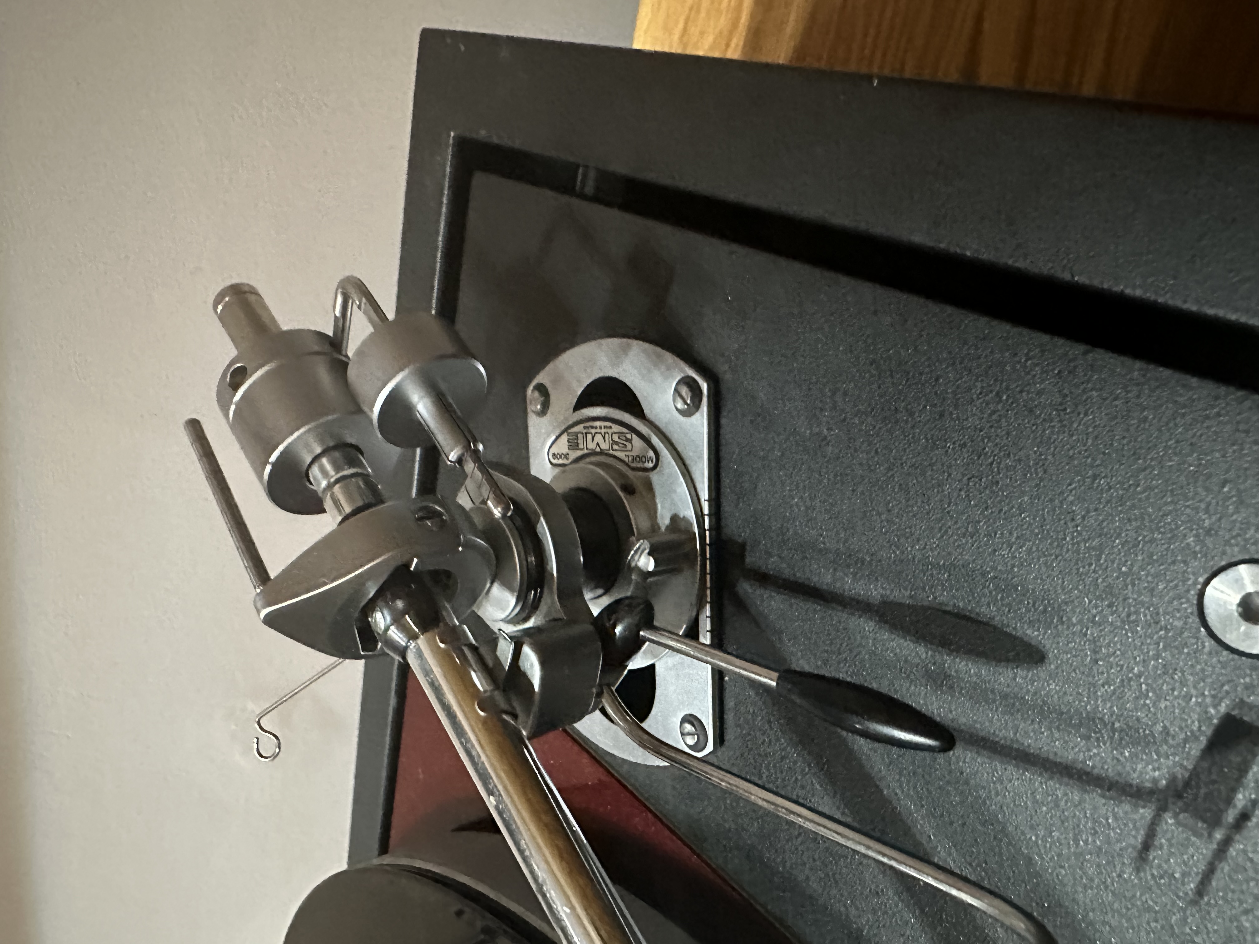

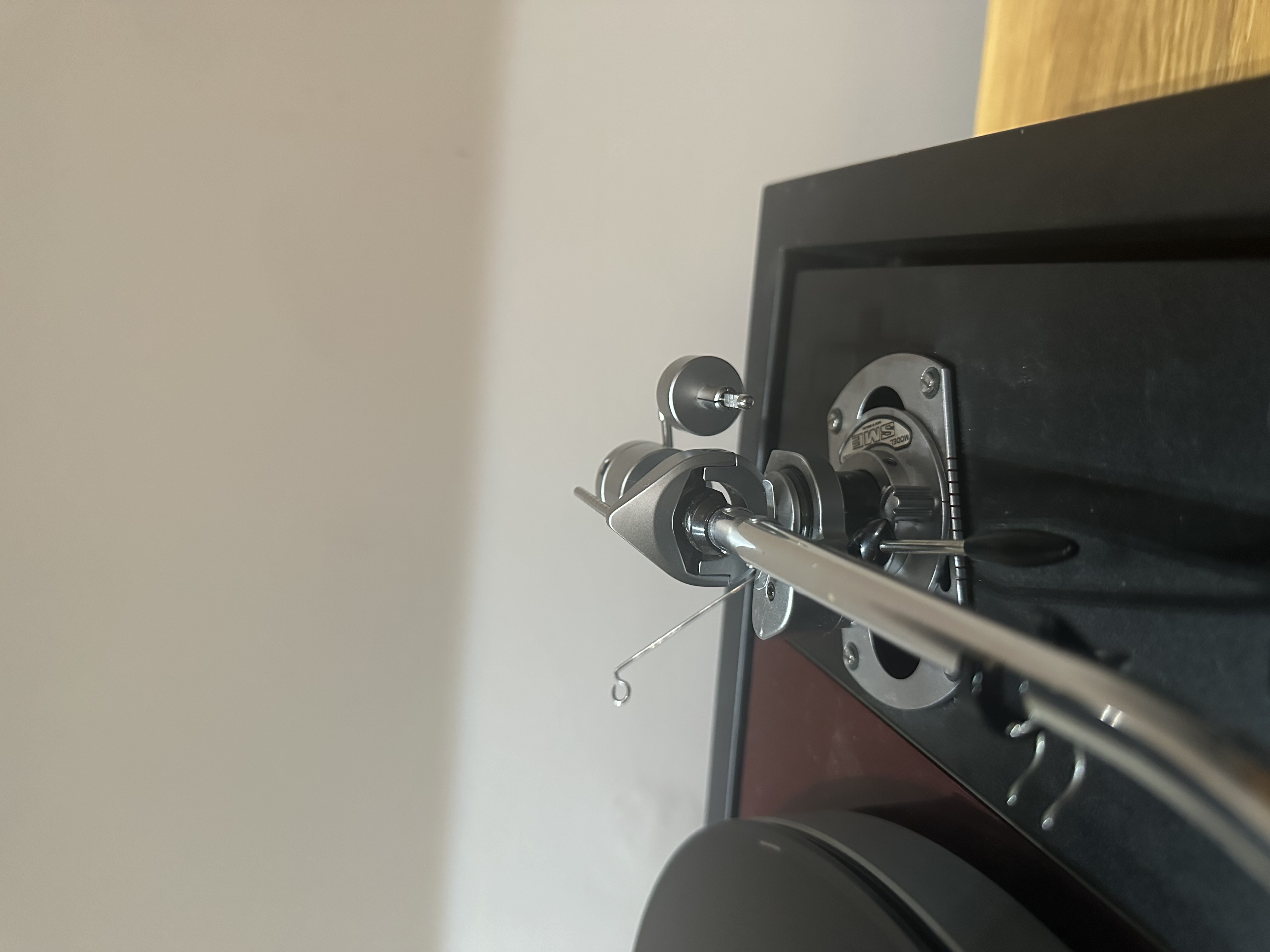

wrzuciłem parę zdjęć z kalibracji. tym razem wszystko się udało. nie wiem jak. może poruszanie ramieniem w łożysku pomogło, już sam nie wiem. generalnie średnio mi się podoba zawieszenie w tym ramieniu - to całe łożysko knife edge. zbieżność jest OK, AS też - igła stabilnie stoi na czystej płycie. mam zastrzeżenia co do VTA - nie wiem czy widać to na zdjęciu, ale nie jestem w stanie idealnie równolegle ustawić, przy czym ja biorę za punkt odniesienia górną krawędź headshella, nie wiem czy poprawnie.

O noże trzeba dbać i sprawdzać czy dobrze siedzą na miejscu. Oryginalne headshelle SME mają tendencję ucieczki w górę czyli gdy rurka ramienia jest równoległa do talerza headshell przód lekko unosi się do góry. Nie jest to duży błąd i prawdopodobnie trudny do usłyszenia. Można go oczywiście lekko skorygować unosząc pivot trochę wyżej. Ramię wygląda na zdjęciach ok (ale to tylko zdjęcia). Przydałby się jeszcze ciężarek AS i regulacja lateral balance ;) . jak już masz tak ustawione to graj i rób ewentualne korekty na słuch :) .
