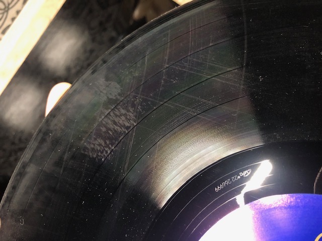

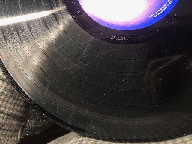

Re: Prostowanie - zdeformowana płyta
Panowie,
Reklamować?
https://share.icloud.com/photos/077SQ3C ... w2Aa7bG-tA
Brak wpływu na dziwek. Obracając talerz ręcznie powoli ciężko nawet wyłapać to miejscowe przegięcie, ale podczas obrotu z pełna prędkością wyglada to tak jak na filmiku. 2 ścieżka już tak nie buja.
Boje się ze przyślą to samo albo gorsze a z drugiej strony nie chce katować sprzętu.
Poza tym pod światło widać wiele takich rzeczy jak na załączonych zdjęciach. Czy to tzw. Kopertówki? Podlega to reklamacji?
Druga płyta z tego albumu pozbawiona jest obu opisanych wad.
Reklamować?
A to nowa płyta? "Śmieci" wyglądają jak odciski pogiętej folii linera a nie jak rysy/kopertówki. Co do pofalowania to tragedi nie ma. Igła podnosi się z całą wkładką, gorzej by było jak by się "chowała" do wkładki.
Czy wymieniać to już każdy sam sobie musi odpowiedzieć. Ostatnio Pink Floyd po dwóch wymianach się poddałem bo efekt był taki sam.
Płyta nowa. Folia linera? Nie znalazłem pod tym hasłem w googlach nic poza foliami basenowymi. Możesz wyjaśnić?
Ja już na nartach jestem prawie stąd linery
. Jak wygląda koperta wewnętrzna w środku? Sama cienka folia czy papierówka z pomarszczoną folią od wewnątrz. Wygląda że płyta nie była w prawidłowy sposób przechowywania (pewnie była na płasko) i to dość długo
- Posty: 76
- Rejestracja: 26 lut 2019, 21:02
- Gramofon: Dual 604
- Lokalizacja: Szczecin
Nie ma mnie w domu. Sprawdzę po przyjeździe. Koperta jest papierowa ale nie zaglądałem do wewnątrz.
Poza walorem wizualnym nie usłyszałem nic niepokojącego podczas odsłuchu, nie wyglada to zreszta jak rysa. W sensie nie widać wgłębienia.
Wnioskuje ze raczej nie na zagrożenia dla igły i gramofonu wiec chyba sobie odpuszczę. Zwłaszcza cze im bliżej środka tym równiej.
Raz tylko reklamowałem płytę ale miała takiego garba jak próg zwalniający. Igła aż odskakiwała od płyty.
