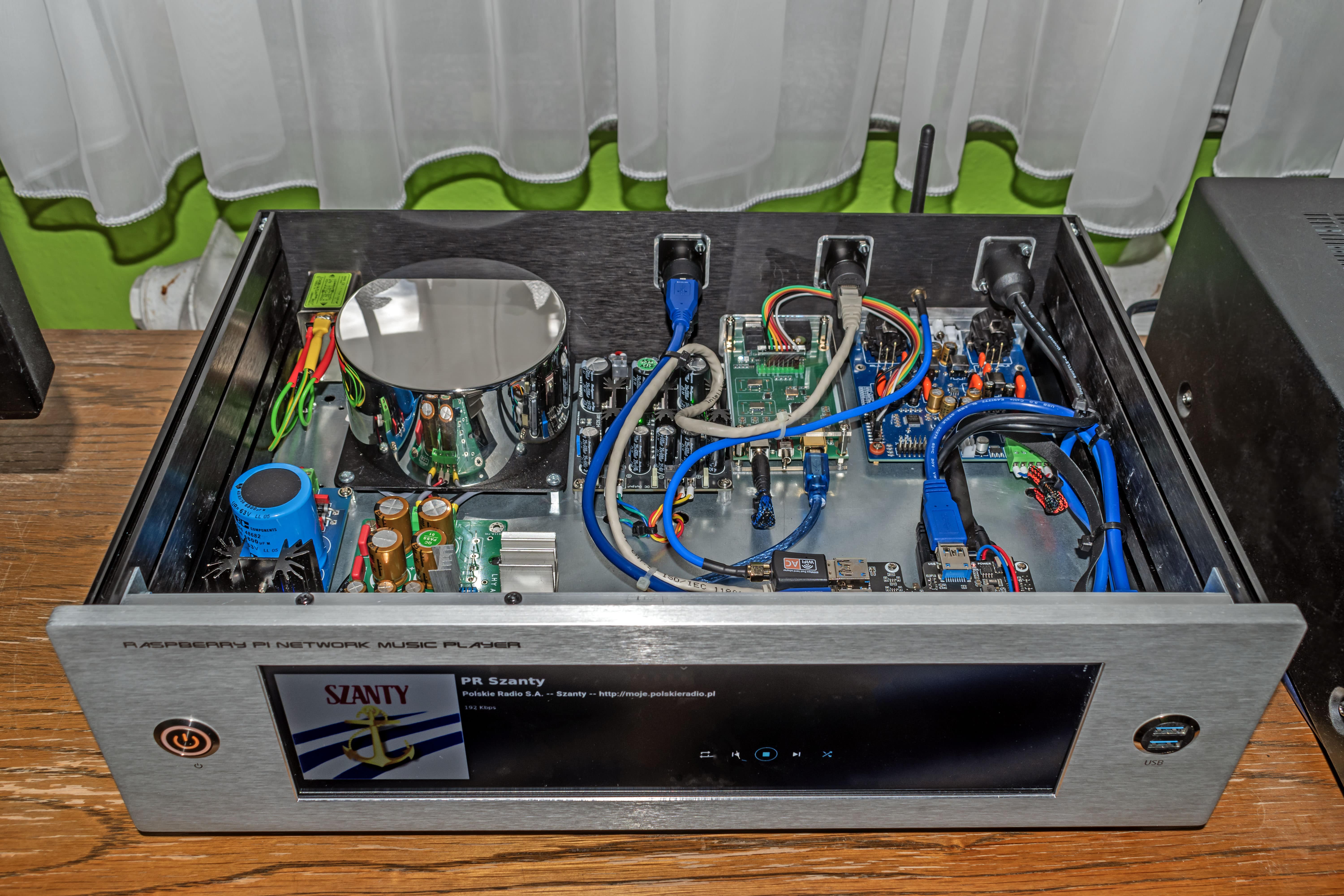

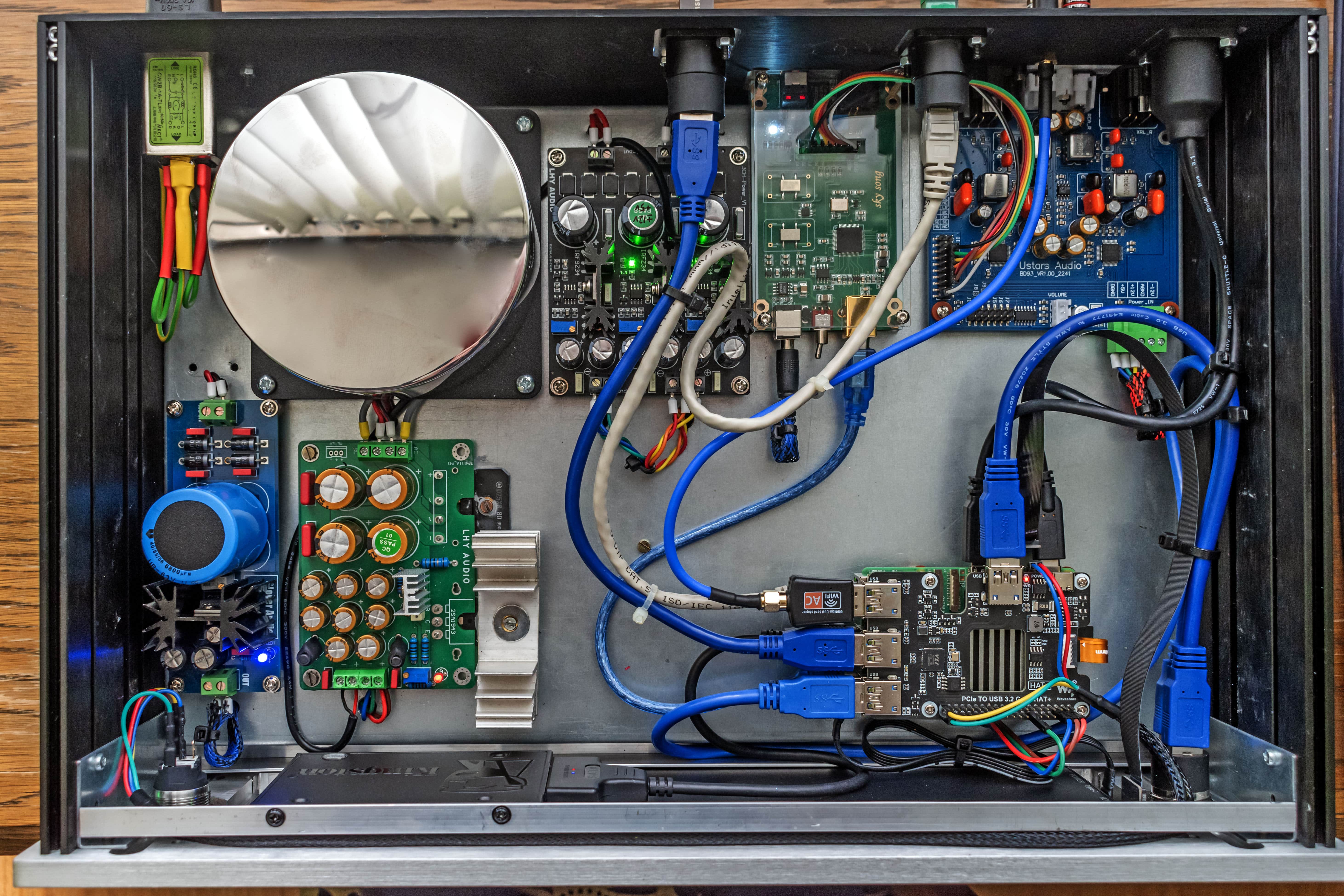

Re: Odtwarzacz sieciowy na bazie malinki

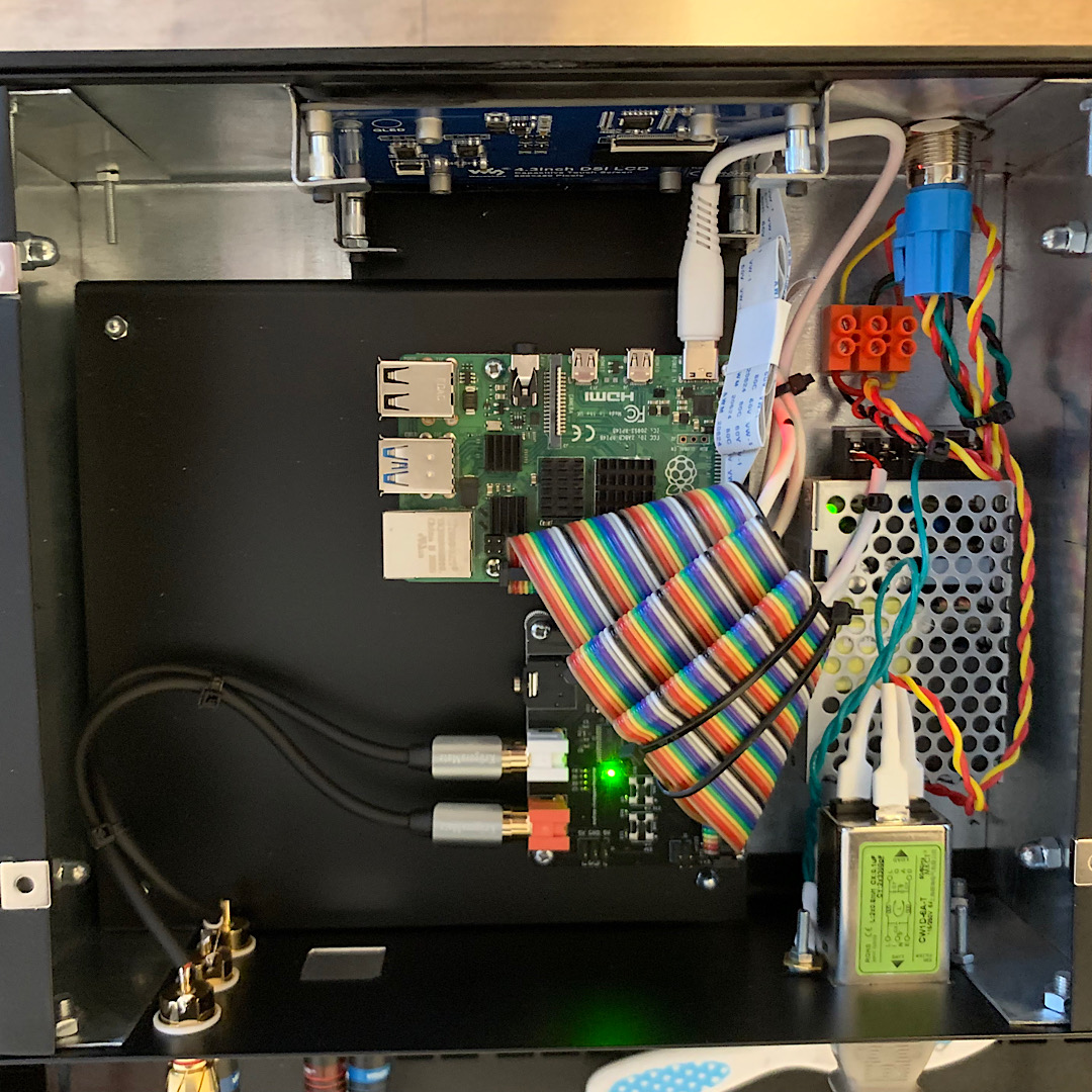

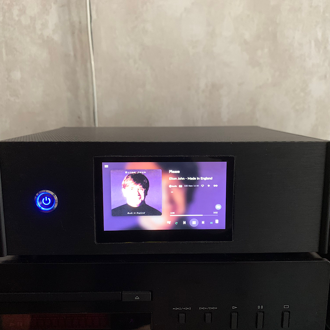

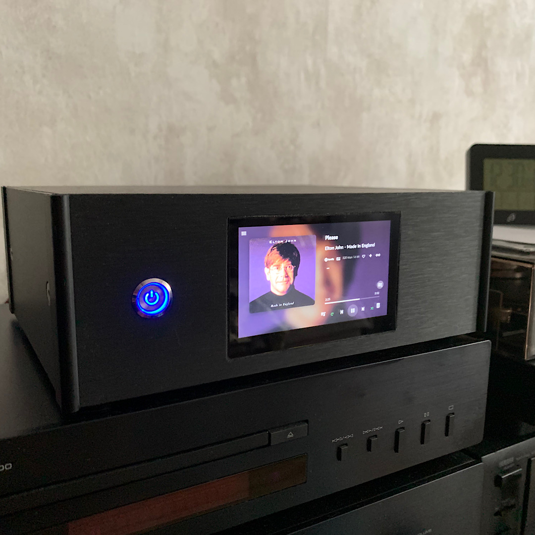

Piszę w tym wątku, żeby nie tworzyć następnego w podobnym temacie.
Udało się zakończyć projekt związany z odtwarzaczem sieciowym na bazie Raspberry Pi 4B 4GB, czyli tak zwanej Malinki.
Dodam, że do budowy właśnie takiego odtwarzacza sieciowego zainspirował mnie wątek kolegi Dale.
„Odtwarzacz sieciowy na bazie malinki”
Przymierzając się do tego projektu, nie miałem zielonego pojęcia, o odtwarzaczach sieciowych, zachęcam więc do realizacji podobnych projektów osoby nieco wahające się
Poniesione koszty:
Raspbery pi 4B 4GB 260 zł
Hifibery dac2 pro 250 zł
Wyświetlacz dotykowy 164 zł
Karta micro SD 32 GB 29 zł
Radiatory do Malinki 5 zł
Przewód 40 pin 13 zł
Taśma 15 pin 1mm 3 zł
Przewód RCA 25 zł
Nóżki obudowy. 2.5 zł
Zasilacz Mean Well RS-25-05; 5V DC; 5A 67 zł
Gniazda RCA 20 zł
Filtr EMI 13 zł
Włącznik podświetlany 220V 17 zł
Folie okleiny 15 zł
Gniazdo USB zewnętrzne 29 zł
Narożniki obudowy 25 zł
Śrubki, kabelki, magnesy około. 35 zł
972.50 zł
Trochę części takich jak: gniazda RCA, gniazdo bezpiecznika, śrubki, kabelki, przełączniki, filtr EMI, folie do oklejania elementów metalowych, aluminiowych pozostały mi z budowy przedwzmacniaczy.
Kosztów obudowy nie liczę bo jest w całości wykonana przeze mnie, dość trudno więc jest to określić.
Blacha stalowa oraz blacha aluminiowa pochodzi z odpadów, więc tu nie poniosłem żadnych kosztów.
Na odtwarzaczu sieciowym zainstalowałem Volumio.
Oczywiście po zainstalowaniu Volumio potrzebna jest konfiguracja - wszystkie informacje można znaleźć w sieci.
Pierwsze co jest bardzo fajne po uruchomieniu Volumio, to niezliczona ilość stacji radiowych, które można wyszukiwać po gatunku muzyki, kraju itd.
Pobrałem również wtyczkę umożliwiającą odtwarzanie na Volumio aplikację Spotify premium.

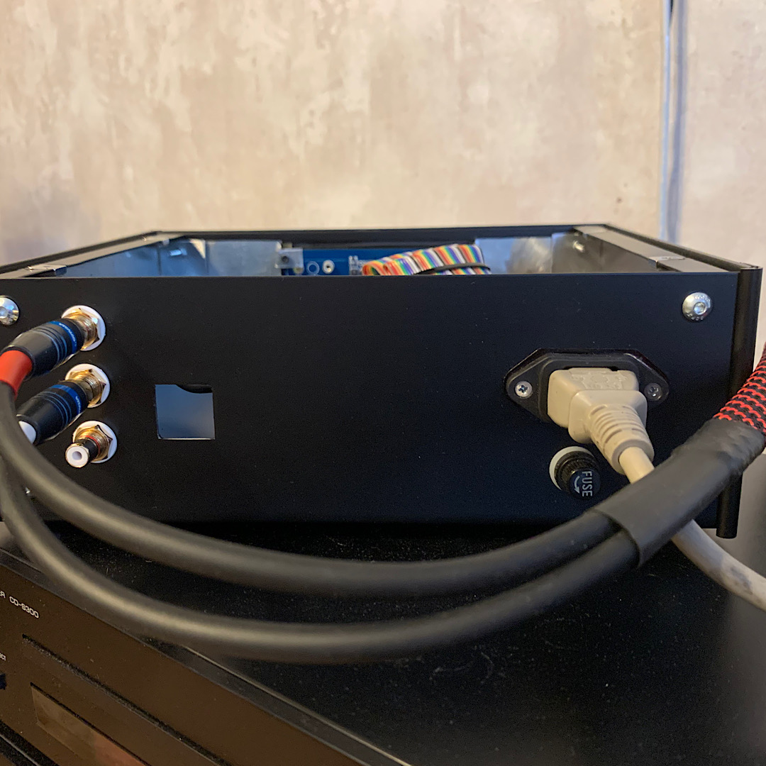

Zamontowałem z tyłu obudowy dodatkowe gniazdo RCA na wypadek zmiany DAC-a z wyjściem coaxial oraz przygotowałem otwór na zewnętrzne USB - czekam na dostawę z Chin.
Czekam również na gniazdo słuchawkowe 6,3 mm, które prawdopodobnie zamontuję po prawej stronie przedniego panelu.
Oczywiście w całym projekcie najważniejsze jest muzyka, i tu jestem bardzo zadowolony.
Poniesione koszty:
Przewód RCA 25 zł
Gniazda RCA 20 zł
Filtr EMI 13 zł
Folie okleiny 15 zł
972.50 zł

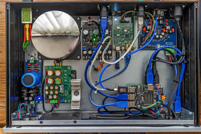

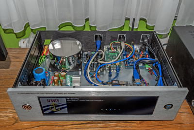

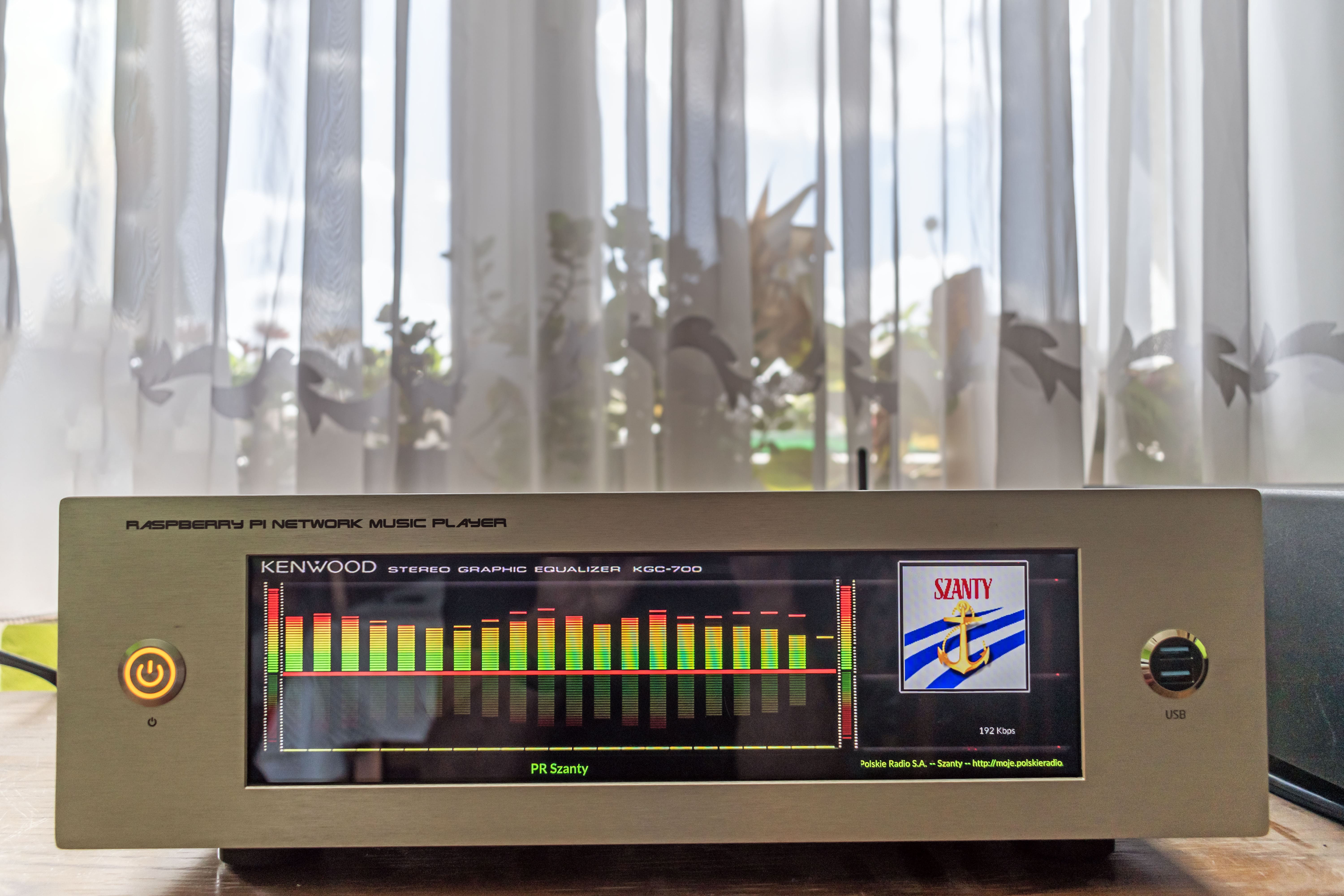

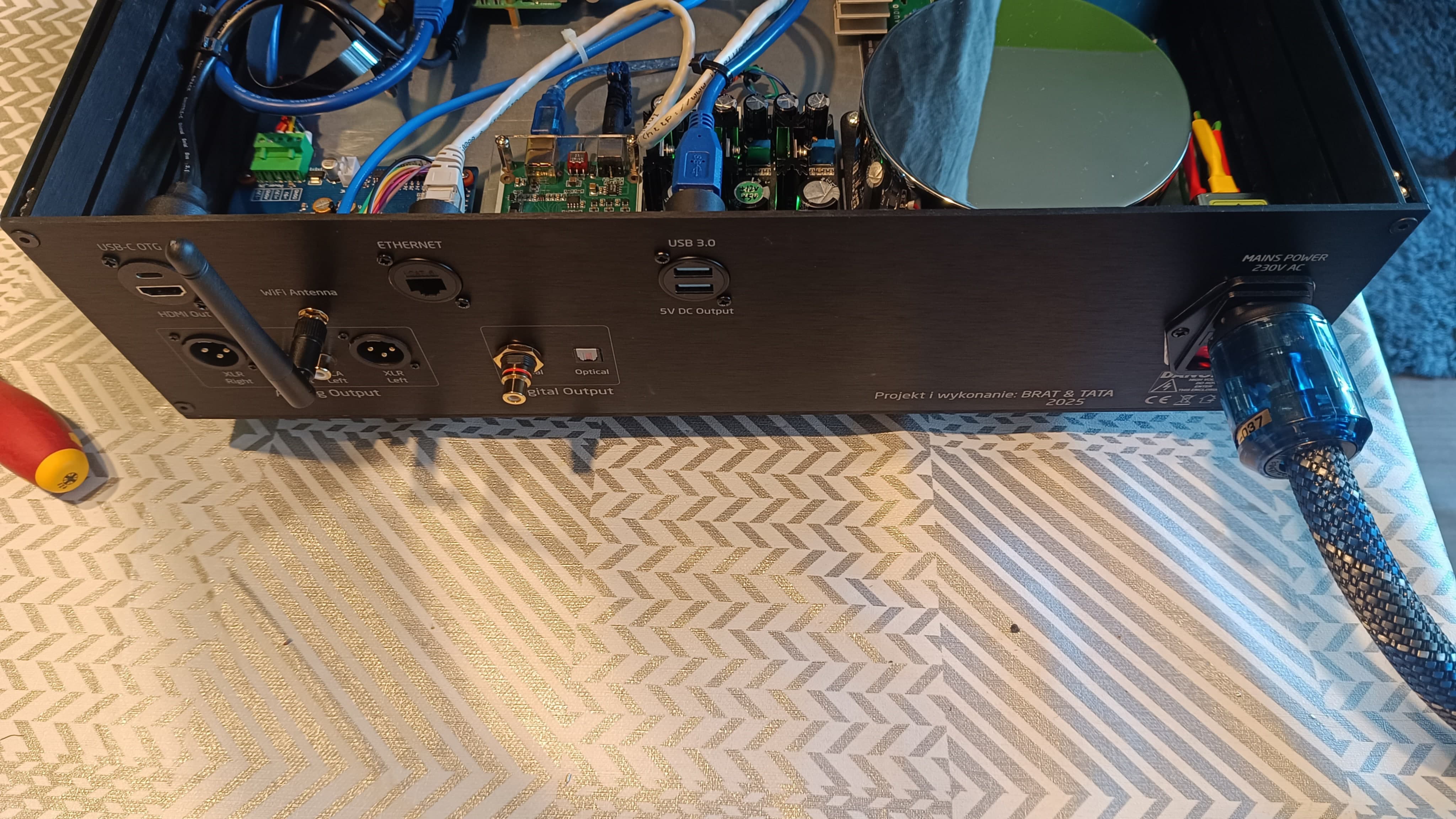

Jest to trzeci odtwarzacz zrobiony przeze mnie oraz tatę i w końcu mogę się "pochwalić" z czystym sumieniem:
Ekran 1920x515 12.6"
Ostatnio zmieniony 09 cze 2025, 15:52 przez kami3n147, łącznie zmieniany 1 raz.

kami3n147
- Posty: 70
- Rejestracja: 17 lip 2017, 14:16
Niestety portfel został nadwyrężony, ale był to w pełni oczekiwani i świadomy skutek. Po prostu stwierdziłem, że jak coś robić to żeby nie trzeba było tego chować z półki jak goście przyjdą + to sprzęt zrobiony z myślą dla brata ode mnie i taty, więc dochodzi tu coś więcej niż tylko $.

Ładnie sie to prezentuje. Kawał dobrej roboty

- dale
- Posty: 2939
- Lokalizacja: Lublin
Fajny, też chodzi mi po głowie coś opartego o układ podwójnego DAC'a, nie wiem czy wiele więcej mi wniesie, ale trzeba się rozwijać
Jaki soft użyłeś? Volumio?
Nie myślałeś żeby trafo zamontować na górnej płycie? Jest fajnie zabudowane.
- amrowek
- Posty: 8730

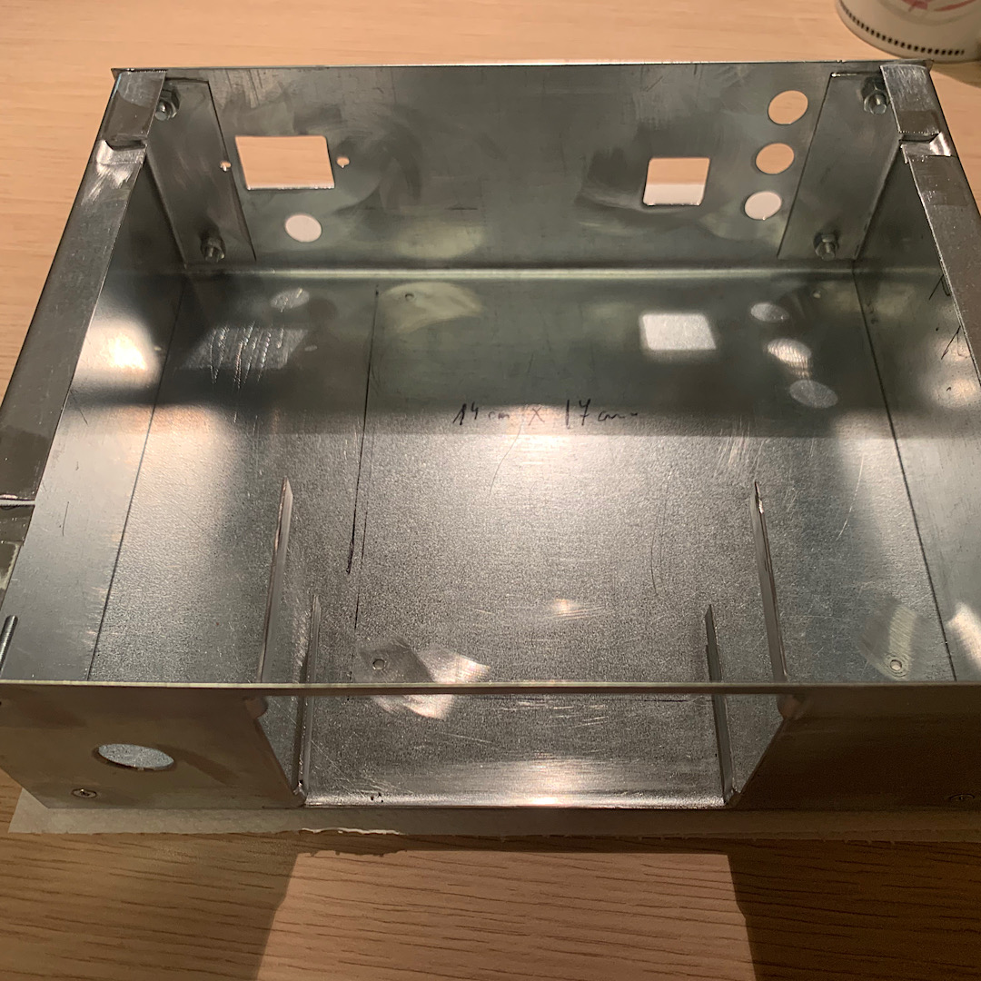

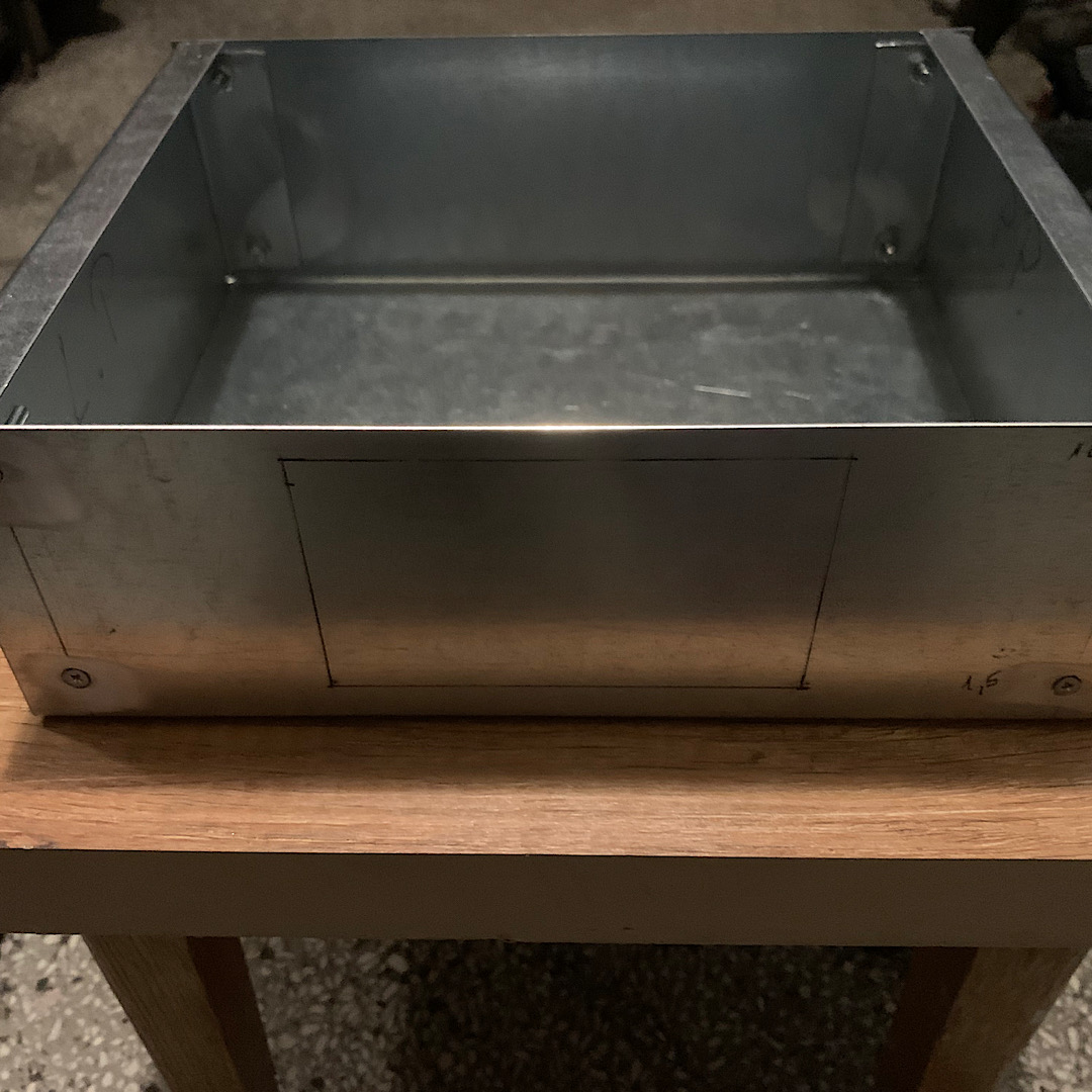

Nie no zajebiaszcze to to jest ... a ja dalej w powijakach.... utknąłem na wycięciu otworów w budzie.
Hm jednym trafem zasilasz wszystko?
Sam wycinałeś czy zleciłeś do wycięcia?
