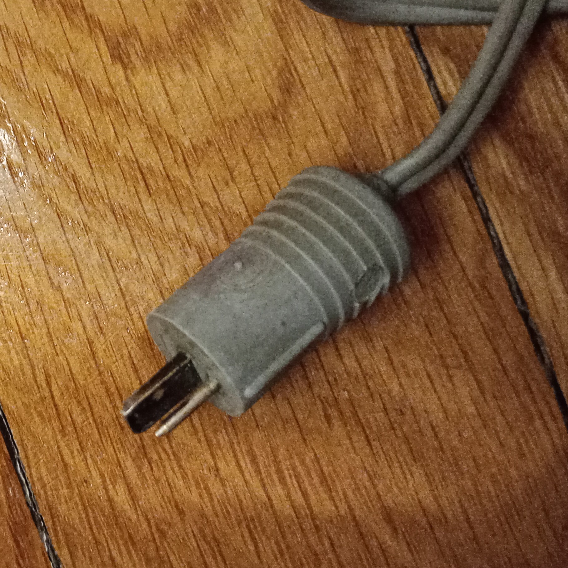

Kolumny przyszły, amplituner też i niespodzianka w amplitunerze jest wymienione gniazdo na wejścia RCA a głośniki HECO mają DIN2, jakąś przejściówkę dostanę do tego?

Zdjęcia poniżej

#57
Post autor: Peter007 »
To nie jest rca. Ja bym obciął te wtyki din2 i na razie zawinął goły kabel na tych zaciskach (odkręcić zacisk ->zawinąć kabel -> zakręcić). A docelowo zamontować banany na nowych kablach
Posty: 4438
Re: amplituner Pioneer SX-525 a nagłośnienie
#58
Basia pisze:
13 gru 2023, 21:01
przejściówkę
https://artmedia-sklep.pl/291-adapter-g ... BL-RE.html
Posty: 16122
#59
Bez sensu trochę. Obciąć, rozdzielić żyły, zakręcić.
W oryginale były tm też zaciski "naśrubkie". Terminal wymieniono na zakręcany pod wtyk bananowy = dobrze i ... uniwersalnie, warto więc skorzystać z tego dobrodziejstwa.
Posty: 44455
#60
A może chciałaby zachować oryginalny stan kolumn? Wtedy taki adapterek jest wskazany aniżeli przeróbka.
