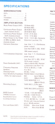

Przymierzam się do zakupu amplitunera Pioneer SX-525. Czy ktoś z was ma ten sprzęt? Jakie kolumny do niego stosujecie
Poniżej specyfikacja.

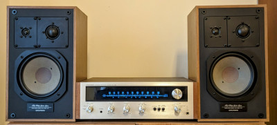

W pracy mam niższy model SX-424 z kolumnami Grundig Box 660a. Wprawdzie przez większość dnia gra (trochę w tle) tylko radio ale całość ładnie się komponuje i nie męczy przez 8h pracy. Znalazła się też chwila, żeby posłuchać kilku kawałków z Tidal i przy jakości źródła do jakiego to mam podpięte - komp stacjonarnego z zintegrowaną kartą muzyczną - to nadal jest zadowalający zestaw.

4 - 16Ω wg. zamieszczonej przez Ciebie specyfikacji (Speakers).

"To zależy"
Ale dam parę wskazówek:
Kolumn o mocy większej niż znamionowa 40-50W przy 8 ohm bym nie brał
Kolumny 4 ohm czy 6 ohm mogą mieć większą wytrzymałość mocową (aż po 80W np.)
Jeśli kolumny mają podaną moc muzyczną to zwykle jest to 2x moc znamionowa.
Mam nadzieję że to trochę rozjaśniło.

Waty to dobrać do wielkości pomieszczenia i głośności jaką chcesz słuchać.
