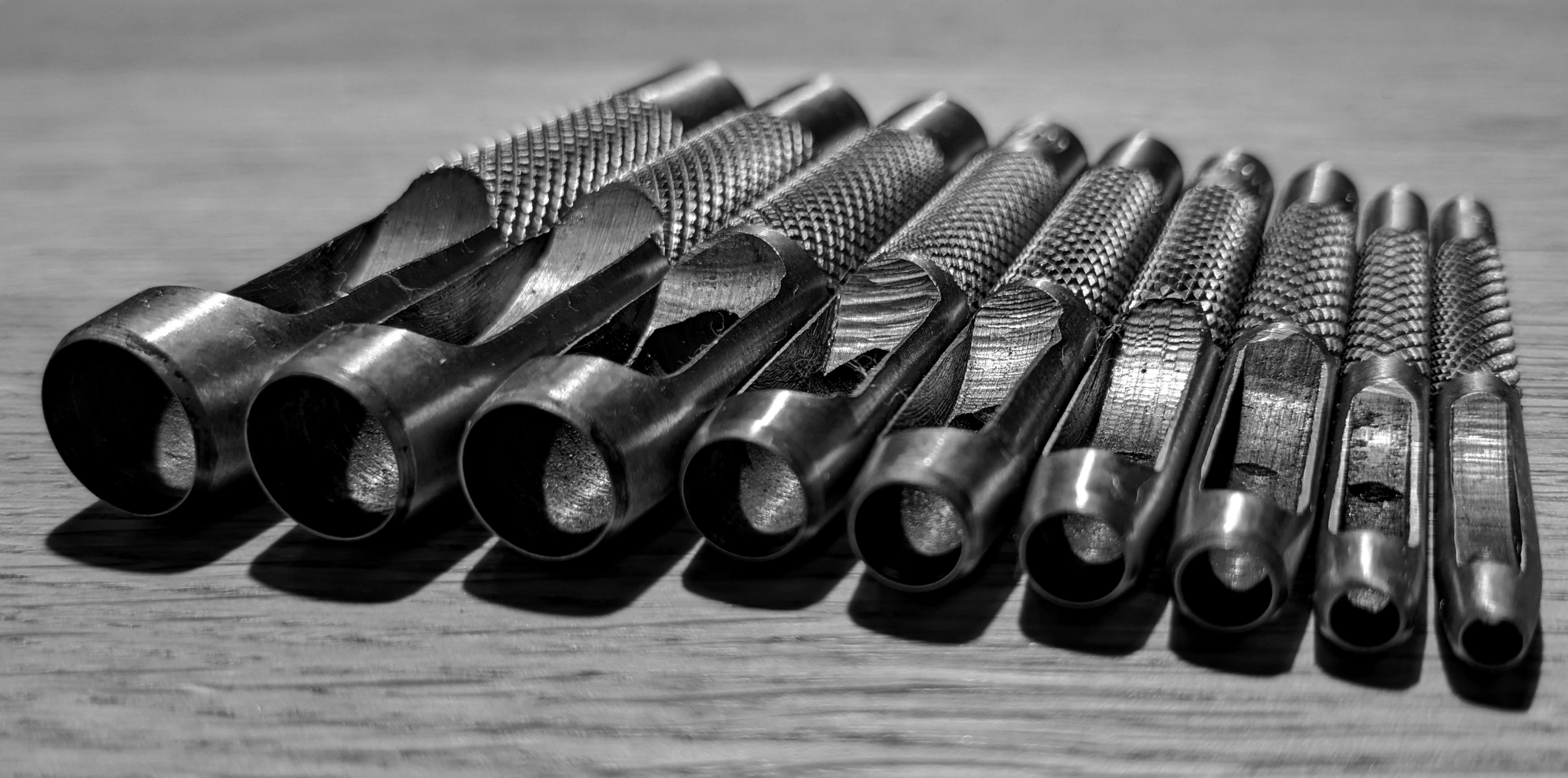

Plan jest taki, żeby spróbować wyczarować kilka uszczelek do koszyków. Jak wynika z wcześniejszej wymiany myśli, jest kilka osób, którym gdzieś się takowe zapodziały, a oringi z jakiś powodów mogą im nie odpowiadać :)
Dziś odebrałem wybijaki

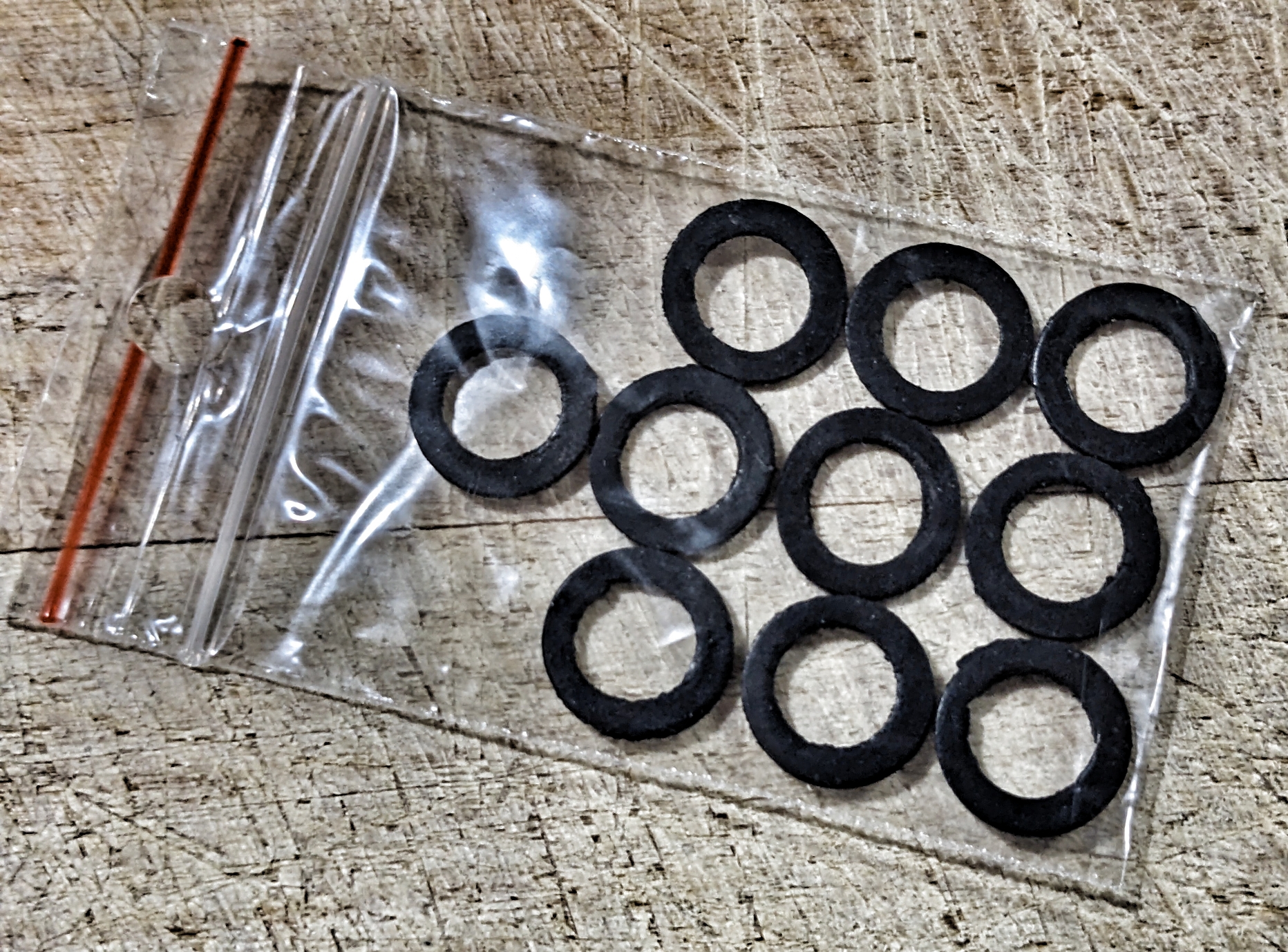

i woreczki strunowe:

Standardowa paczuszka zawierać będzie:
10 sztuk gumowych uszczelek 1 mm
10 sztuk silikonowych uszczelek 0.5 mm
W uzasadnionych przypadkach, mogę wrzucić kilka sztuk więcej :)

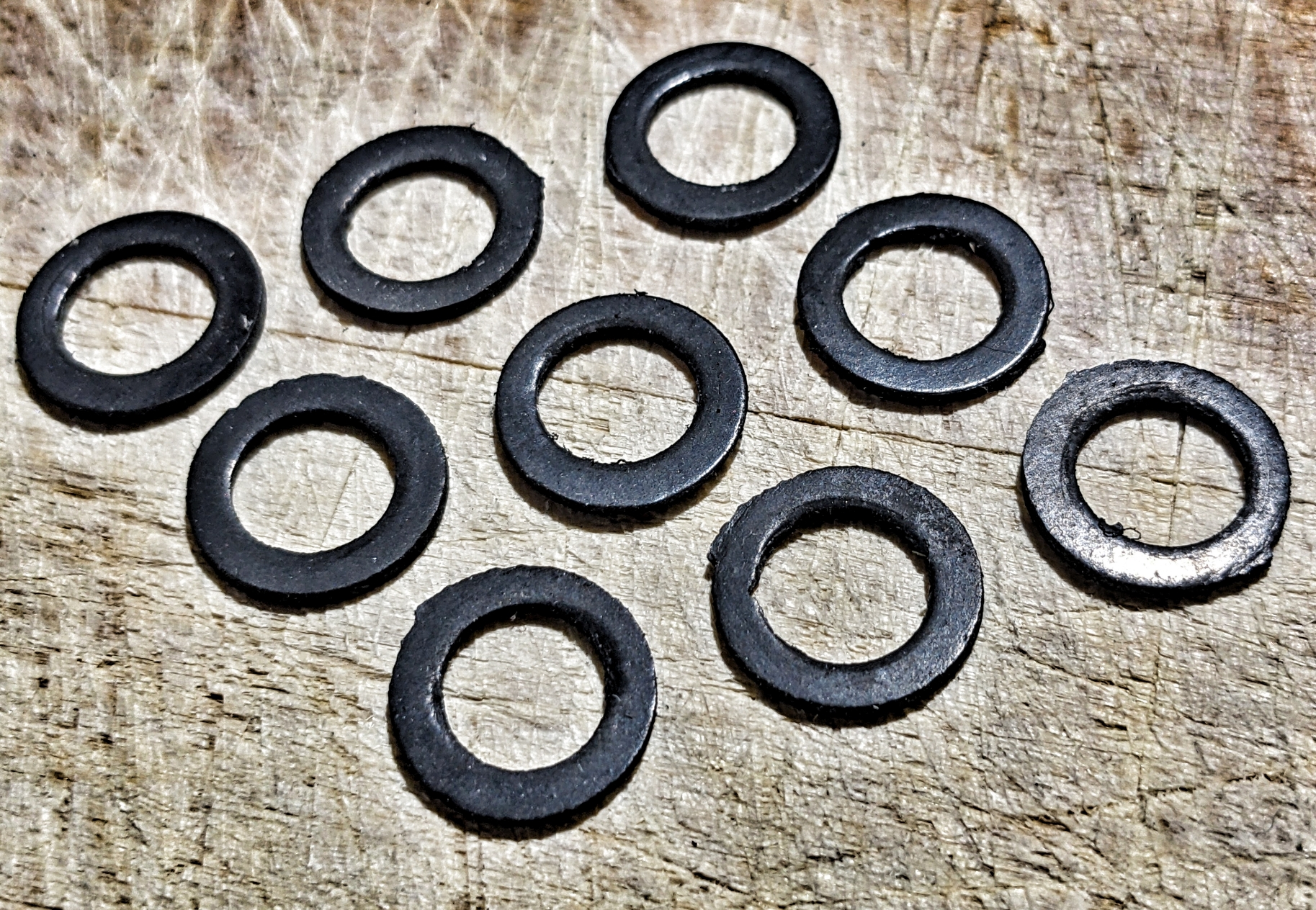

Kilka słów po wykonaniu pierwszych 10 sztuk 😄
Guma 1mm jest delikatnie grubsza niż oryginał (przynajmniej te które ja posiadam). Wydaje mi sie, że idealna była by 0.75 mm. Na razie nie udało mi się takiej znaleźć. Jakby ktoś podesłał link to będę bardzo wdzięczny.
Potwierdził się problem, który chodził mi po głowie w trakcie oczekiwania na materiały. Mianowicie centrowanie wybijaka 8mm już na wybitym krążku 12 mm. Chyba tylko "na oko", nic innego nie przychodzi mi do głowy.
Wydaje mi się, że uszczelka przy fi 12mm delikatnie wystaje poza walcowatą część "wtyczki" koszyka, do którego przylega. Choć jak się ją przyłoży do oryginału to różnic nie widać. Prawdopodobnie w związku z mało pracyzyjnie wykonanym otworem fi 8mm, zdarzy się że z którejś strony będzie jej trochę za dużo.
Mimo napotkanych trudności udało się ogarnąć kilka sztuk. Efekt poniżej:
Po lewej oryginał, po prawej handmade.

Nie jest źle, tylko sprawdź krawędzie wybijaków, czy są dobrze ostre.
Wtedy będą okrągłe wychodzić.

No chyba właśnie bardzo ostre to one nie są . Trzeba kilka razy walnąć, żeby przebić się przez 1mm gumy. Chyba że guma za twarda.

1mm gumy to po jednym strzale ma wyjść.

Ja też mam te wybijaki. Jak coś wybijam to podkładam miękkie drewienko (jodła, sosna) i napierdzielam dobrze młotkiem.
Jak cos to podostrzam cienkim pilnikiem iglakiem.

Wydaje mi sie, że muszę popracować nad stanowiskiem pracy. Na razie użyłem deski do krojenia i tłuczka do mięsa 🤣 W każdym bądź razie, nie poddaje się i będę walczył dalej 😄
Deska do krojenia jest raczej z twardego drewna, pasuje coś miękkszego.
No i normalny młotek 200g.

Sprawa wyjaśniona. Tłuczek 440g. Wystarczyło dobrze jeb... i wycina za jednym razem 🔨😄
