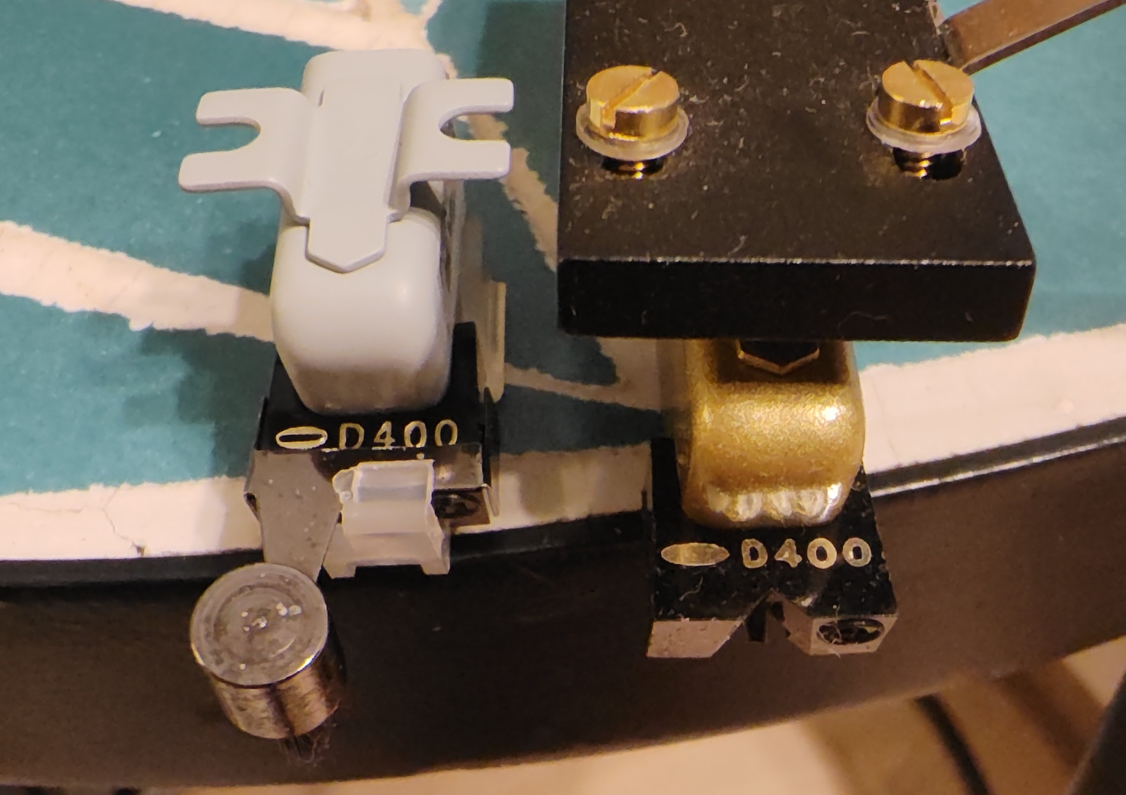

Nabyłem ostatnio igły recoton do pickeringa xv 15. Podobno NOS. Na dwóch było oznaczenie AME 4500. Jak otworzyłem to oznaczenie na igle było d400 i w środku opakowania była instrukcja, w której był wskazany nacisk igły od 0,75g do 1,5g.
Trochę mnie to zdziwiło, bo mam taką igłę i nacisk na igle d400 jest wyższy (1,5g +- 0,5g).
Pogrzebałem trochę w odmętach VE i znalazłem informację, że Pickering wcześniej inaczej oznaczał igły i igła oznaczona d400 miała najlepszy szlif 0.2x0.9.
Inne też jest oznaczenie elipsy przy oznaczeniu d400. Przy tej igle AME 4500 d400 (starszej) elipsa jest pełna a przy tej nowszej jest przedzielona. Załączam zdjęcie.
Tu macie artykuł z VE na ten temat:
https://www.vinylengine.com/turntable_f ... e_vignette
Reasumując, igla oznaczona d400 igle oznaczonej d400 nie równa... chyba

Dodatkowo igły różnią się kolorem rurki, która wchodzi do wkładki.
- Posty: 44734
Re: Pickering XV-15
Tak, zdarzało się u Pickeringa czy Stantona że zmieniali igłę, a zostawiali starą nazwę, nie dotyczy to tylko serii XV-15.
