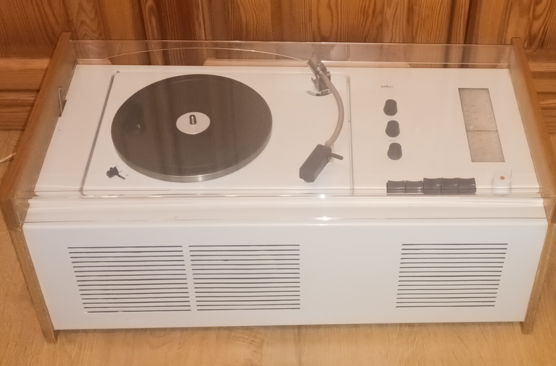

Braun SK 55, produkowany w latach 1963-68.
Wszystko działa
Kokejna trumna Królewny Śnieżki świeżo po serwisie.
Wizualnie na piątkę z plusem. Piękny trwały lakier, kryzysu już nie było....
Boczki poprzedni właściciel pomalował na biało, ale farba płatami zeszła bez problemu.
W tym modelu już brak obrotów na 78.
Wkładka ze stajni Elac.
Wszystko działa

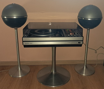

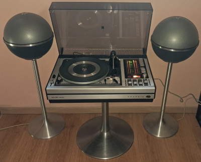

Grundig Studio 1600.
Kupiłem właściwie dla nogi..., bo to rzadko spotykane.
Gramofon Dual 1214. Z chorobami wieku starczego.
Zblokowana dźwignia obrotów, gramofon cały czas kręcił, nie wyłączał się. Pokrywa po gruntownej polerce. W środku ktoś posmarował smarem wszystko co się rusza, ale zapomniał zdjąć starego
. Smar pewnie był tani, to nie żałował.
Wszystko ogarnąłem sam...
...Ale żeby nie było tak pięknie, to radio, które było sprawne już nie jest i tego sam nie zrobię. Tak więc pójdzie do serwisu, z nadzieją, że to drobiazg.
