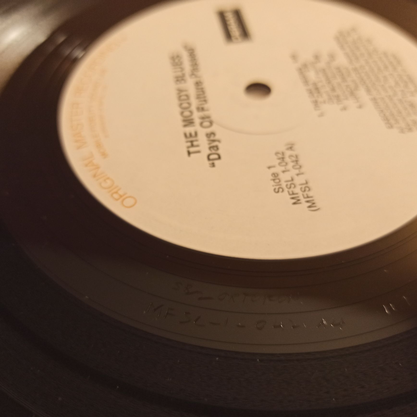

Wpadła mi ta płyta. Oczywiście zwróciłem na nią uwagę przez label mfsl.
Czy to jest jakaś wersja testowa? A może płyta ze zagubioną okładką.
Czy wcześniej spotkał się ktoś z was zaadresowaną tak płytą?
Jedyna zbliżona to ta https://www.discogs.com/release/1684403 ... roid%20App
Na płycie wytłoczone jest SR Ortofon, MFSL-1-042

pablos pisze: ↑
28 paź 2023, 20:42
Pablo to nie adresówka tylko stickers archwizacyjny Chad Kassem'a. Na moje oko to być może toczenie alternatywnego masteru autorstwa Chad'a jeszcze przed edycją pełną z okładką. Test to raczej nie jest, bo po co label gdy wystarcza czysta wklejka na notatki? Wydaj mi się, że raczej to seryjna już produkcja, a egzemplarz jeden z pierwszych o ile nie pierwszy dla mastera. Oczywiście jest możliwy nakład wprowadzenia na rynek dla recenzentów powiedzmy czy właśnie testerów, ale stricte wersja robocza to już nie jest lecz skończona jak mi się wydaje. Bardziej bym widział to jako promówkę.
Tyle przypuszczeń zaledwie, bo pozycjonowanie tego rodzaju materiału nie leży w obszarze mojego zainteresowania aż tak.
Sygnatura ethed Ortophon też nie wiem co znaczy, poza nie obcą mi nazwą brandu :)
Nie spotkałem się z taką, ale może Cracker coś więcej będzie wiedział.
Czad np

darkman pisze: ↑
29 paź 2023, 07:02
Tak mogę coś dodać.
Wygląda na to, że trafiła Ci się płyta która kiedyś była własnością Chada Kassema, a właściwie jego firmy Acoustic Sounds.
Kiedyś, tak w połowie lat 80-tych był to biznes polegający na kupowaniu i odsprzedawaniu płyt winylowych, dzisiaj jest to jedna z najbardziej rozpoznawalych wytwórni audiofilskich.
Nie podałeś numerów matryc ale wydaje mi się, że ma nic szczególnego w tym wydaniu. Poza brakiem oryginalnej okładki.
SR, pewnie jak się dobrze przyjrzysz to odczytasz SR/2 , co oznacza że jest to "half-speed master" zrobiony przez Stana Rickera inżyniera Mobile Fidelity.
Ortofon oznacza że lakier był wycięty przez głowicę której zdjęcie poniżej.

Cracker pisze: ↑
30 paź 2023, 00:11
Aha, pojaśniało. Oczywiście znam tę fotografię głowicy, pewnie napis zbyt duży sugestywnie i oparł się pamięci :)
Dzięki. Na Ciebie zawsze można liczyć.

Cracker pisze: ↑
30 paź 2023, 00:11
Faktycznie jest SR/2 (gdzie akurat podkreślenie i dwójka trochę słabiej widoczne) - sprawdzałem również w necie i znalazłem informację, że SR oznacza Stana Ricker'a (dzięki za potwierdzenie)
Brak okładki i naklejka zwróciła moją uwagę i tak wyróżniająca się płyta zawitała do kolekcji. Brzmi fantastycznie.
