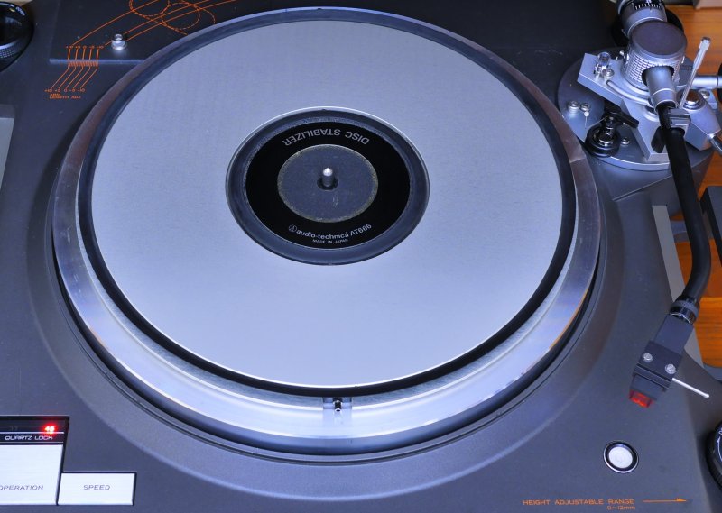

Jakiś czas temu udało mi się nabyć w przyzwoitym budżecie to diabelskie ustrojstwo. Z jednym plusem i minusem. Plus to taki że szczelny ze sprawnymi gumami. Minus że bez pompki próżniowej. O ile z plusami nie ma co walczyć to stwierdziłem że z minusem to choćby i gębowo dam radę.
Nabyłem jakaś pompkę na USB którą można odpompowywać powietrze z worków na ubrania. Niestety coś tam działa ale to jeszcze nie ta moc. Na razie to ja mam tę moc.
Ustrojstwo trafiło do szuflady. W między czasie zanabyłem jakiś wężyk do kompletu ale brakło trochę czasu i motywacji.
Dziś dostałem pytę z niezłą falką a w dodatku 45 obrotów więc aż bolało patrzeć na igłę i stwierdziłem że kiedy jak nie teraz.
Poniżej filmiki z niczym, dociskiem i at666
Nic
Zakręcany docisk
AT666
Jakiś efekt działania nawet widać
Jak by ktoś miał pomysł na elektryczną lub nie pompkę próżniową to coś podrzućcie. Tylko bez linków do erotycznej części allegro i podobnych :D.

Już sam docisk tak o połowę zbija amplitudę. Lepiej sobie radzi z mniej punktowymi/dłuższymi falami. Na takie góry i doliny to chyba tylko próżniowe mocowania. Ciekawi mnie jak przy tym wypadłby pierścień zewnętrzny w stylu DS-20.
Widziałem że ktoś używał takiej pompki jako "zamiennika" ale taka trochę mało klimatyczna.

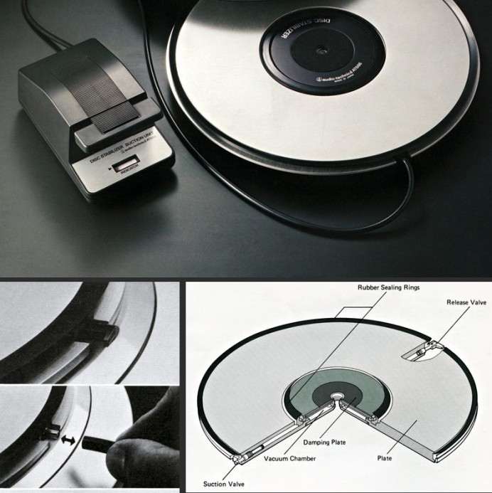

Bacek, była AT666 z ręczną pompką w komplecie oraz AT666EX z elektryczną pompką.
Sama elektryczna pompka to AT661.
Sam talerz to AT666P.
AT665 to późniejsza wersja, 2x cieńsza, "ekono" innymi słowy, ale w komplecie z elektryczną pompką.
Idea była taka że zastępuje typową matę gumową i pasuje do większości napędów bo waży podobnie co 30cm gumowa mata.
AT665BX to późniejsza rewizja z pompką zawartą w docisku.
Swoją drogą, te płyty miały tendencję do wykrzywiania się z czasem, dlatego producent oferował je jako części wymienne.
Warto na to zwrócić uwagę kiedy polujemy na tego typu rzecz z rynku wtórnego.

Eeee, chyba pomówiłem moją pompkę. Po doszczelnieniu dyszy od strony pompki, cudak daje radę. No to tak chyba pozostanie. Co najwyżej zmienię wężyk na czerwony żeby szybciej działał.

Nie mam talentu do kręcenia filmów ale wrzucę jeszcze z pompowania. Całość do 25 min trzyma mocno, do 30 zazwyczaj traci szczelność lub prawie. Czyli w zasadzie w zbliżonym czasie do nówki.

Zasysa płytę podciśnieniem. Na około labela i przy krawędzi ma gumową uszczelkę żeby to było możliwe. Dzięki temu płyta prostuje się i odtwarzanie idzie po płaskim. Na trwałe wyprostowanie oczywiście nie ma szansy. Można to dołożyć zamiast zwykłej maty do gramofonów które mają długawy szpindel i możliwość odpowiednio wysokiego podniesienia ramienia. Mata waży 1,4kg i 9,5mm wysokości.
