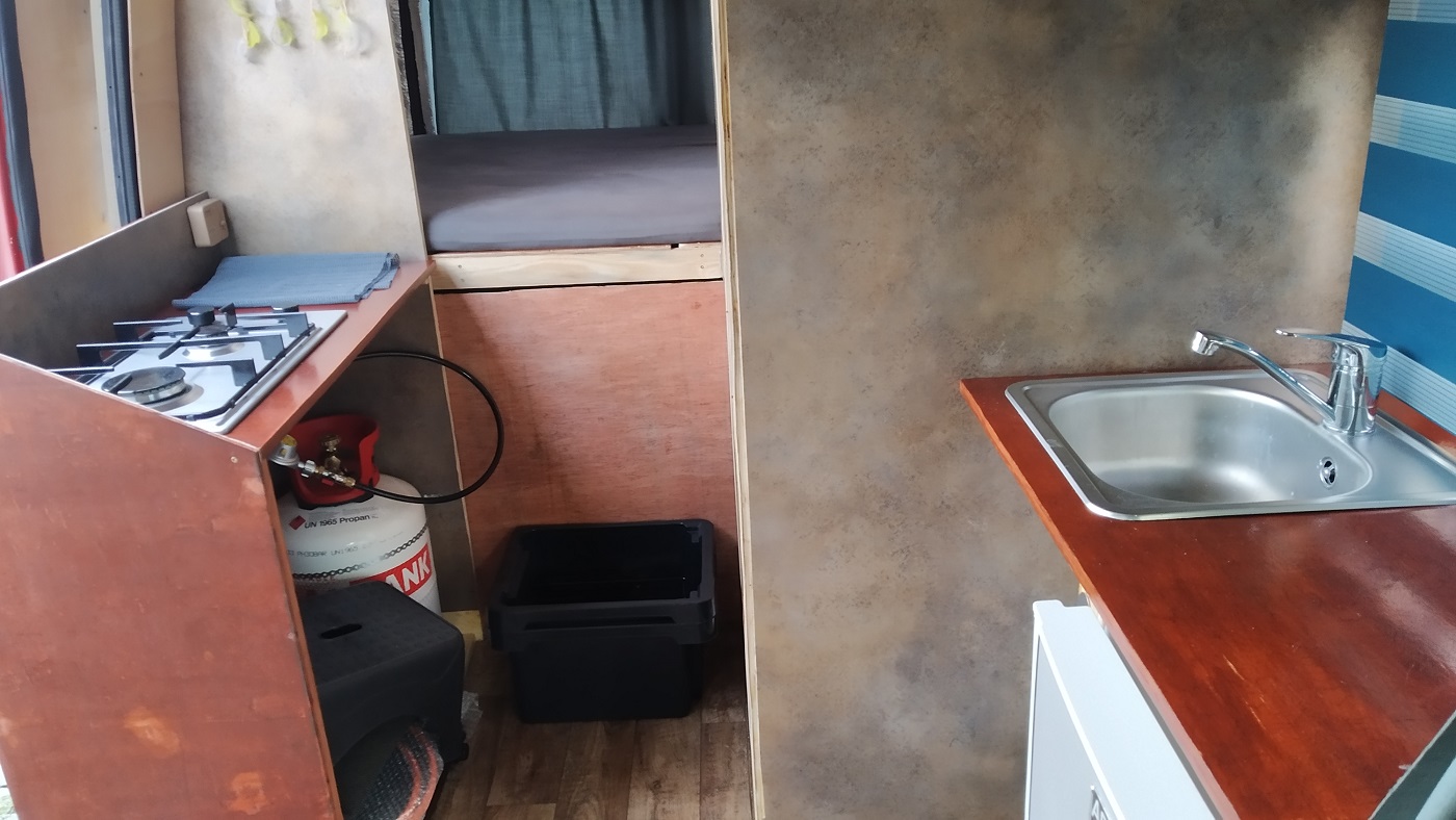

Kilka fotek z wnętrza, które jak widać w wiekszości surowe a szafki bez frontów ale nie chciałem wykończenia na szybko robić.

Woda: Zbiornik 100 litrów profilowany na nadkole - pozwala fajnie zaoszczędzić przestrzeń bagażnika i dobrze ją zagospodarować. Niestety jest stosunkowo wysoki co podnosi łózko znajdujace sie nad nim i jest to kosztem jego długości. Auto zwęża sie ku górze i tyłowi - myslę, że obnizenie łózka o 20cm w dół pozwoliłoby wygospodarować jeszcze ze 4 cm na jego długosci. W tej chwili jest szerokie na 130cm i długie na 192cm przy kabinie i 186 cm przy drzwiach z tyłu. Dla naszej dwójki - 183cm i 176 cm jest zupełnie super. Ze zbiornika pompka wody 12V 17l/h, akumulator ciśnienia zawór zwrotny i dalej wyjście na podgrzewacz gazowy Carver 2 z rynku wtórnego (9 litrów 70 stopni) i wyjścia na 3 baterie - jedno przyłacze na zewnątrz ze słuchawką na szybkozłączkę oraz dwie w srodku - zlew i kabina prysznicowa, obecnie niegotowa. Całość instalacji 0,5". Jak widac na fotkach nie zdazyłem na wyjazd ze zbiornikiem wody szarej pod kamperem więc pod zlewem tymczasowo stanął zbiornik. Nie zdążyłem też podłaczyć czujników poziomu wody - w zbiorniku wody czystej został zamontowany ale nie podłączony a wody brudnej leży i czeka aż zamontuje pod spodem bak od bmw e 36 :P. Tyle o wodzie. Mocna pompka i cisnienie jak w domu na kranach. Zajebiszczą rzeczą jest prysznic zewnętrzny z ciepłą wodą. Przyłącze kosztuje parę złotych ale warto... Jak jest ciepło i stoimy na uboczu - mega rozwiązanie.
Instalacja gazowa:
Butla z lekkiej stali 11kg pojemności z zaworem ograniczającym napełnianie do 80 % - ważna rzecz w gazie gdy zamierzamy sami go tankować. Do niej zawór z wężem i złaczem umozliwjacym napełnianie na stacjach lpg a z drugiej regulator cisnienia 30mbar do instalacji wewętrznej - u mnie dalej jest zawór trójdzielny a z niego jedna sciezka na kuchenkę, druga na podgrzewacz wody a trzecia na szybkozłaczkę gdzie po otworzeniu drzwi bocznych moge wpiąc drugą kuchenkę zewnętrzną i np usmażyć rybę poza kamperem. Jak jest ciepło to własciwie zewnatrzna kuchenka jest głównym blatem. I chyba tyle co do gazu.

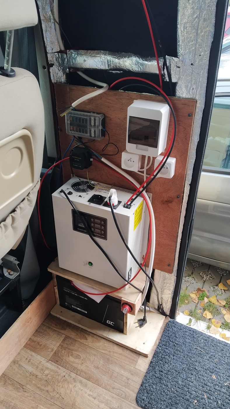

Elektryka:
Dwie instalacje - 230V i 12V.
12V z akumulatora LiFePo4 125ah przez włącznik główny idzie na skrzynke bezpieczników i plus leci na poszczególne urządzenia a minus po budzie. Na 12 v chodzi pompka wody, sterowanie podgrzewacza wody, wyprowadziłem gniazdka 12V choc narazie nie wiem po co, i podwójne gniazda z szybkimi ładowarkami usb. Oczytwiscie oswietlenie też jest na 12V - całość na ledach. 2 punkty świetlne w sypialni, i po listwie w łazience, nad zlewem oraz pod szafką na kuchenka gazową - obecnie nie ma ani szafki ani tym bardziej listwy :). Jako ciekawostke dodam, że listwa nad zlewem działa dotykowo (tak on/off jak i sciemnianie) i miejsce sterowania podświetlane jest diodą. Niestety owady lubią do tego latać i załączyć światło w srodku nocy, co miało miejsce kilka razy wiecej niż granica mojego wkurwu... Muszę pomysleć nad zabezpieczeniem.
I najważniejsza rzecz na 12V - lodówka. Prawdziwa zajebioza, 4 szuflady w tym jedna to zamrażalnik. Kompresorowa produkcji polskiej ABEM serwis. Świetnie trzyma nastawione temperatury a prądu pije tak nikłe ilości... Nawet nie ma co porównywać do rozwiazan na zwykłej 230v z przetwornicą. Polecam każdemu - w porównaniu z absorpcyjnymi czy wspomnianym 230V na przetwornicy to przepaść. I zaznaczam, że nie mam z ABEM nic wspólnego. Poprostu rewelacyjne rozwiązanie, które hulało mi 12 dni w trasie przy niedziałających solarach (o czym później) i ładowane tylko z alternatora (przez separator) podczas codziennych przejazdów po 40-50km.
Dobra dalej - instalacja 230V. Gniazdo zewnetrzne 3 bolce przez skrzynkę w której znajduje sie wyłacznik róznicowo prądowy oraz za nim 2 bezpieczniki 10A - po jednym dla fazy i neutrala. Dalej wyprowadzone są 2 gniazdka i koniec połączenia - Gniazda 230v w kamperze są typie "wyspa", Tzn instalacja 230v wewnątrz zaczyna się od przewodu ze zwykłą wtyczką, którą mogę wpiąć w jedno z dwu wyzej wspominanych gniazdek - wtedy prąd płynie prosto ze słupka zewnętrznego na wewnetrzne gniazda a w drugie wolne gniazdo wpinam wtyczkę od "energobloku" - to ta biała skrzynka na zdjeciach. Energoblok to kilka funkcji w jednym pudle. Gdy jest zasilanie 230V na zewnętrznym słupku (np kemping) to wpiecie energobloku w 230v uruchamia prostownik i ładowanie aku hotelowego. Gdy nie ma zewnetrznego zasilania 230V to przepinam wtyczkę sieci 230V do energobloku - ma wyprowadzone 2 wyjścia 230V z wbudowanej przetwornicy 1,5 KW. Do tego energoblok ma wbudowany regulator mppt do ładowania aku z solarów.
Na dachu 2 solary po 375W jeden.
Niestety pospiech, grube zmęczenie, podparte razem moją ignorancją w temacie doprowadziły do uszkodzenia regulatora mppt i na wyjazd pojechałem bez pradu ze słonca - jak wspominałem na samym alternatorze bo na kempingi nie zagladałem więc ze słupka tez nie korzystałem - a cały osprzet kamperowy plus laptop i wieczorne filmy hulał cały czas.
Nie mozna odłaczać aku przy podpietych solarach i pracujacym regulatorze mppt. No ale jak człowiek sobie jebnie wyłącznik główny dla energobloku to o błąd nietrudno...
No ale jeszcze na głupotę lekarstwa nie wymyślono.
Co do energobloku to podobnie jak lodówka od firmy ABEM. Kolejny zajebisty kamperowy produkt bez chińszczyzny w środku.
