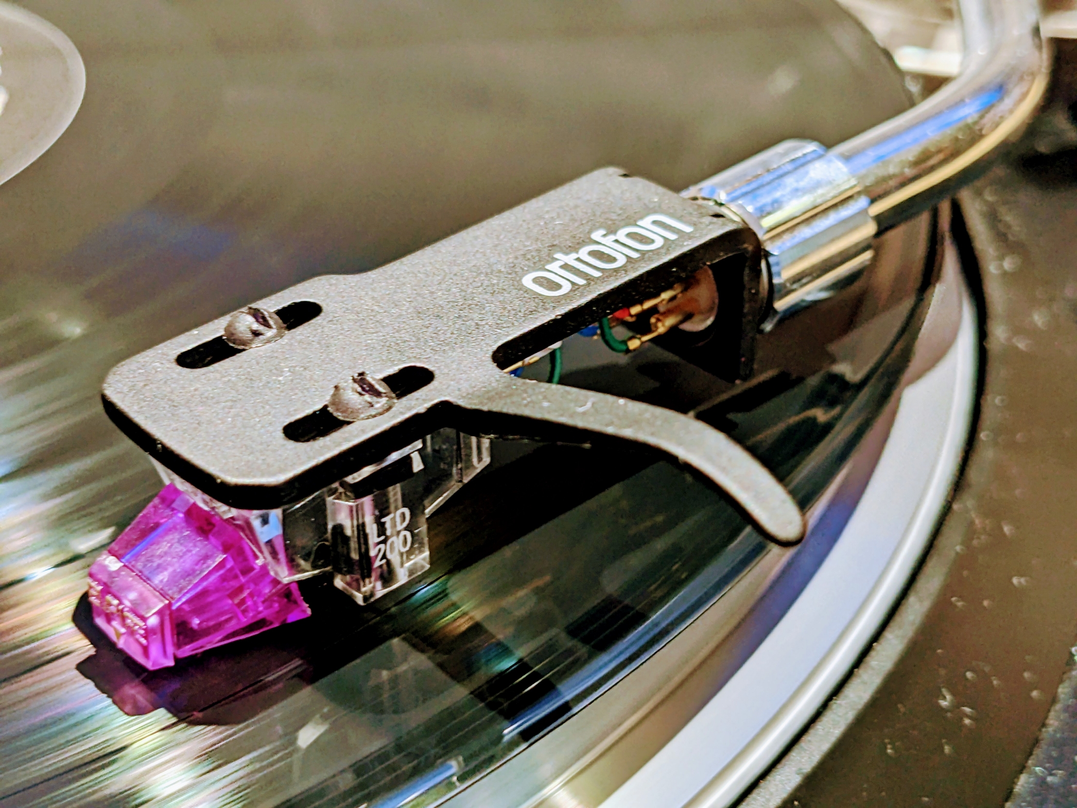

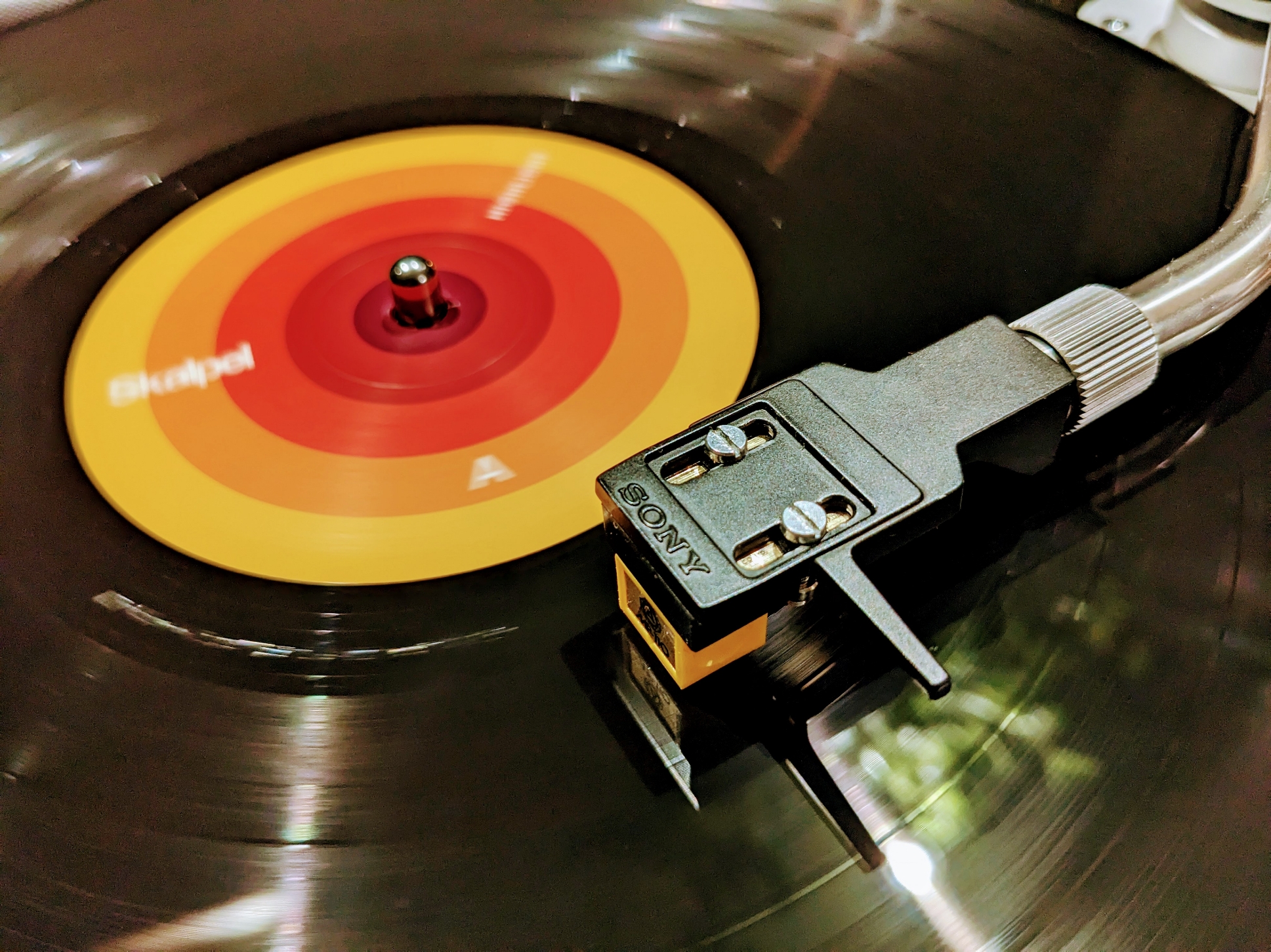

Powiesiłem sobie na niej Nagaokę MP-110 i według mnie się ładnie się ze sobą komponują. Inna sprawa czy "technicznie" to dobre połączenie.
Została mi zatem do powieszenia Empire LTD 200 obecnie urzędująca na Ortofon SH. Zmieści się na SH165 czyli od razu celować w SH135?
Dziękuje za liczną troskę

U mnie nagaoka wisi na SH165, nie wiem czy ten nie jest troche lekkawy do niej?

A u mnie Empire na SH-4 Ortofona. Z SH-135 będzie wymienna, to dość zgrabny headshell, ale jak masz na SH-4 to bym zostawił, akurat lubię te heady Ortofona i mam kilka. Na SH-165 będzie za ciężko, a nie ma takiej potrzeby. To raz, a dwa to SH-165 mam np pod ciężkie wkładziory typu DL103R (i większe naciski, gram na 2g czasem 2.2). dodatkowo musisz pamiętać, że SH-165 jest headshellem dość ciasnawym jeśli idzie o długość w sensie małej odległości konektorów od tylnej płaszczyzny 'konektorów ramienia'. Dobrze jest stosować krótkie kabelki co by się nie zginały za bardzo, wreszcie przy dłuższych wkładkach może się zdarzyć, że miejsca na overhang może być na prawdę mało. Mnie to wkurza osobiście względem poprawnej separacji kabelków.

SH-135 ma 7,5 grama, ja bym jeszcze poszukał ładnego, srebrno-szarego sh-145 - waży 10,5 grama, to zdaje się blisko tego, co ten ortofon. a na moje oko ładniejszy, spory zakres regulacji no i SONY.

SH-4BL Ortofona z pudełka sprawdziłem 9,4 g. Iiii, kwestia gustu, moim zdaniem SH-145 to toporny brzydal
