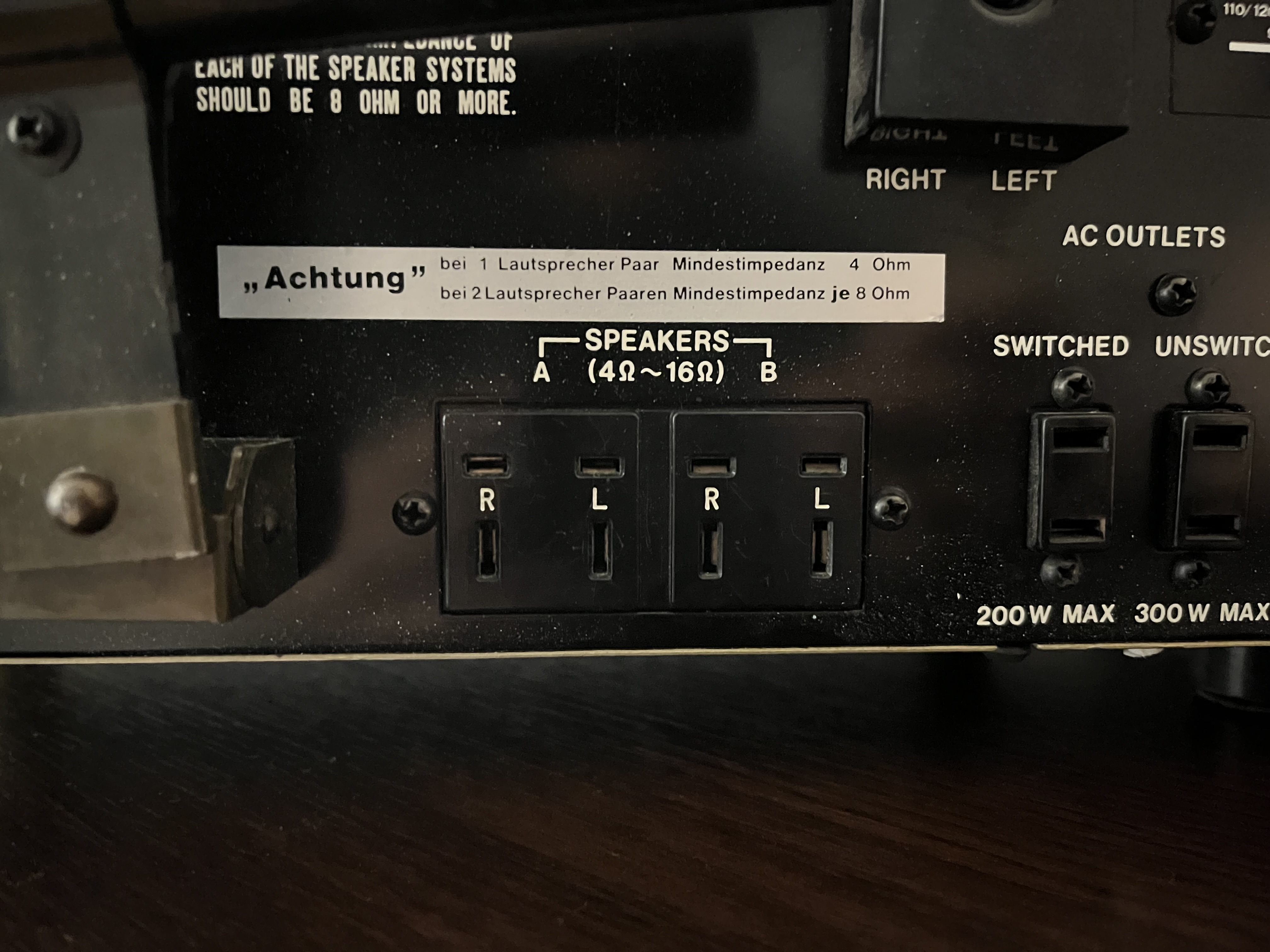

Cześć. Przytuliłem ostatnio Pioneera sx 424, który posiada dość nietypowe gniazda głośnikowe. Nie byłem w stanie znaleźć na sprzedaż wtyków, które pasowałyby do niego, a zarazem były w rozsądnej cenie. Gniazdo jest pokazane na pierwszym zdjęciu. Może po prostu połączyć kabel ze zwykłym konektorem izolowanym? Chyba, ze ktoś na forum dysponuje jakimś adapterem albo konektorem do takiego gniazda i chciałby odsprzedać. :think:

To jest gniazdo typu DIN2. Popularne niegdyś w Niemczech.

Miałem wzmacniacz z takimi wtykami i muszę powiedzieć że trochę są badziewne i na dodatek podwójne połączenie kabel-wzmacniacz. Omijałem je poprzez wtykanie kabli bezpośrednio w dziurki. Wtyki były po prostu luźne.

W moim sx 424 (w pracy) kable wytknięte bezpośrednio w dziurki. Jak się nie zagląda na tył to nie denerwuje 😉
Zastanawiam się czy coś takiego by się nie nadało. Kwestia dobrania odpowiedniej średnicy żeby się zmieściło w szczelinę.
https://eltraktor.pl/konketor-meski-izolowany-190019

Kurde, myślałem że din2 to typowe gniazdo „kropka kreska”. W swoim akai takie miałem i ze znalezieniem takie łącza nie ma problemu. Pierwszy raz się spotykam z takim nietypowym łączeniem, które za niż nie można nigdzie znaleźć.

Wiesz gdzie na takim gniazdku din2 podłączamy "+" i "-" ?
Myślisz ze ewentualny pomysł z kupieniem konektorow płaskich izolowanych do połączenia z kablem to dobry pomysł? Żeby lepiej się przewód trzymał w gniazdku.

Minusy wsadziłem w poziome wejścia. Może coś takiego na by się nadało, tylko nie znalazłem pozłacanych ;)
https://eltraktor.pl/konektor-meski-izo ... uwka-2,8mm

Właśnie o dokładnie czymś takim myślałem z tymi konektorami :D zamówiłem pare sztuk, zobaczę czy w ogóle zmieszczą się w gniazdku.

Na poziomie wejścia? :doh:
Tam jest jedno wejście górne proste i drugie dolne poziome. Do górnego będzie - a do dolnego + ?
Wiem ze w tych łączach „kropka kreska” biegun dodatni jest na pin okrągły, a ujemny na prostokątny, ale jak tutaj to … :think:

Tak podłączyłem,, nie wiem czy dobrze 😄

Wydaje mi się, że dobrze. Ja tak bym podłączył. Dzięki wielkie za pomoc :clap: :D

Ja myślę, że to bez znaczenia, byle konsekwentnie w obu kolumnach
W sumie racja. W takim razie źle pamiętam jakie jest oznaczenie wtyczki do takiego gniazda, ale z pewnością jest to jakiś standard :)
Pewnie niemiecka instrukcja by coś podpowiedziała :morda:

Bardzo dziwna sytuacja w ogóle. Przecież te pionieery to nie jakaś rzadkość żeby na polskich stronach nie było możliwości kupna jakiegoś adaptera albo konektora do tych gniazd. Mój Akai AA 5210 tez ma takie wejście, ale poza nim jest jeszcze właśnie din2, którego łącze bez problemu jest dostępne.

A tak te końcówki zobrazowali w instrukcji:
Screenshot 2023-09-15 at 12-37-36 Connection Diagram - Pioneer SX-424 Service Manual Page 6.png
Screenshot 2023-09-15 at 12-37-36 Connection Diagram - Pioneer SX-424 Service Manual Page 6.png (125.63 KiB) Przejrzano 6924 razy
